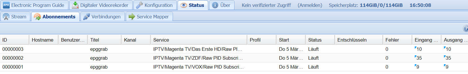

Habe das Problem gefunden. Es ist tatsächlich der epg grabber. Alles abgeschaltet und das Phänomen ist weg. Da sowieso immer nur die aktuelle Sendung und evtl. die folgende angezeigt wird finde ich den Verlust auch überschaubar. Allerdings verstehe ich trotzdem nicht, warum der epggrabber dafür sorgt, dass der Stream gejoint wird.

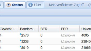

Ich habe einige Magenta TV Sender manuell eingerichtet, da mit dieser TVH Version ja die .m3u wegen der neuen Adressen (mit @) nicht funktionieren. Wenn ich den Raspi jetzt starte sind gleich 3 Streams parallel aktiv und wechseln der Reihe nach durch. Es sind also immer 3 andere. Ich verstehe aber nicht warum, es ist kein Client an der darauf zugreift. Habe 2 Screenshots angehängt, die den Status zeigen. Im Bereich Streams wird Abo 1 angegeben. Im Reiter Abo sieht man aber nur epggrab aktiv.Hat jemand eine IDee, woran das liegt und wie ich das ändern kann? Es legt sich nach einiger Zeit, da sind wir aber schon im Bereich von Stunden.
