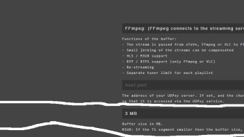

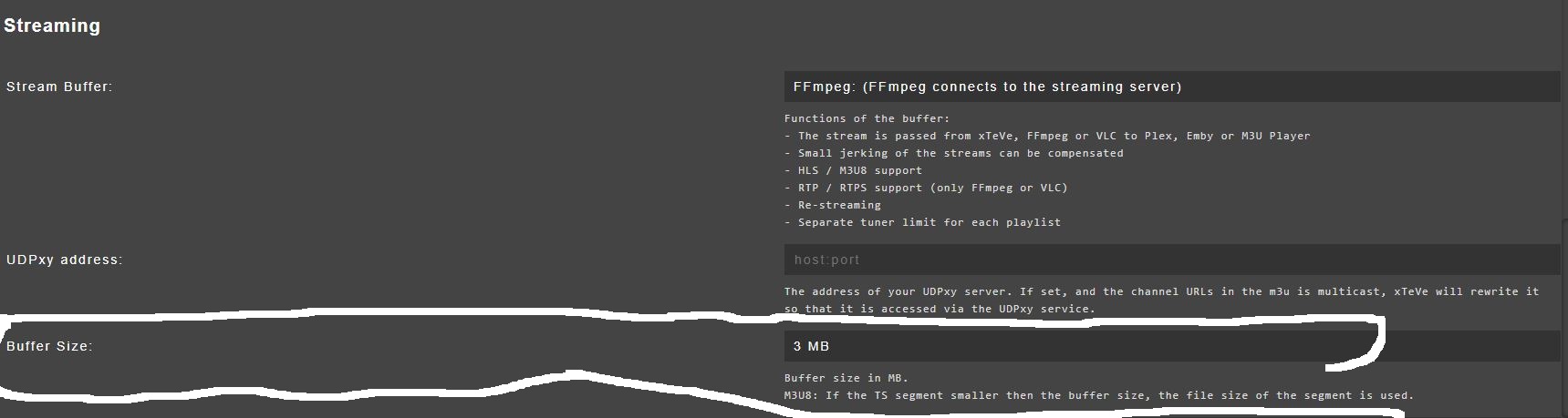

@easy4me
das problem es entstehen mini lags ohne xteve (weiss nicht wieso) mit xteve habe ich keine probleme mit 2/3 mb cache -
