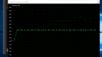

Zum Thema Undervolting:
-Öffne den Afterburner und drücke STRG+F
dann öffnet sich dieses Diagramm (s.h. Anhang), jedoch sieht es bei dir noch anders aus.
Unten ist die Spannung und an der Seite die passende Frequenz.
Jetzt schaust du wie deine Grafikkarte normalerweise getaktet ist und schiebst nun die Regler weiter vorne bis auf diese Frequenz hoch.bei mir gut zu sehen bei 825mV ca. 1930 Mhz versuch es erstmal mit 850mV
Am besten schiebst du alle Punkte hinter den 850mV erstmal weit nach unten.
Nachdem man auf übernehmen geklickt hat, liegt er am Ende alle auf eine Linie.Dann Stress die CPU mal mit 100% und du wirst sofort merken wie deutlich man dies merkt.
erstell dir am besten 2 Profile, eins mit Original Settings, und eins mit den neuen.
Dann kannst beim Stress test direkt merken wie Stark sich das Temp. verhalten ändert. -
