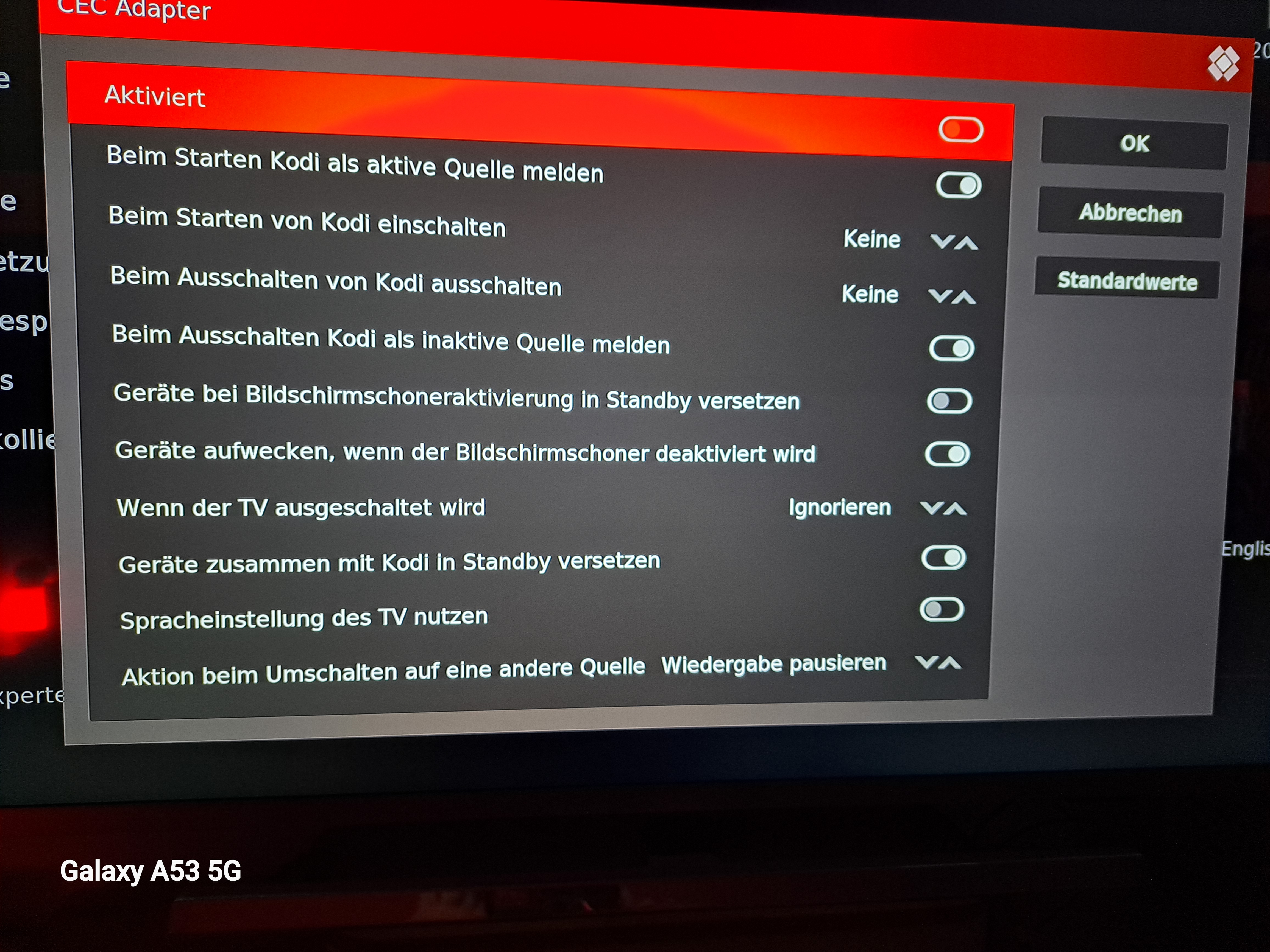

Es gibt bei Kodi die Option Peripheriegeräte , da kannst du genau sowas nach deinen Wünschen konfigurieren... Einstellungen -> System -> Eingabe -> ( rechte Seite) Peripheriegeräte. Das schau dir mal an , falls das von deinem os unterstützt wird.. Bei Libreelec ist das so die Vorgehensweise wie von mir beschrieben... lg
