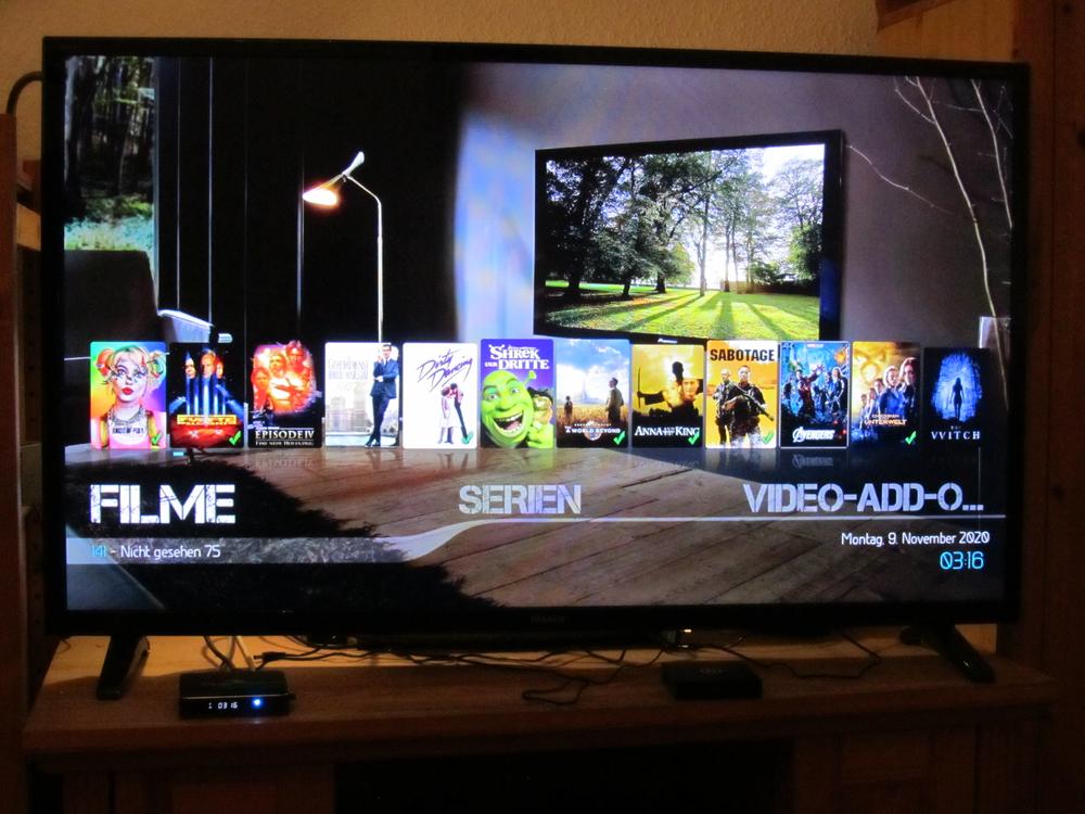

    Hallo
    ich habe seit ca. 6 Monaten einen Windows 11 PC an meinem TV angeschlossen und die Kodi Version 20.2 (Nexus) zusammen mit dem AonMQ8 Mod Skin installiert. Beim Navigieren innerhalb des Menüs ist mir Kodi jedoch schon mehrmals abgestürzt.
    Deshalb habe ich heute die neuste Kodi Version installiert v21.0 (Omega) und danach den neuesten Aon MQ9 Skin aus der ZIP-Datei. Hat natürlich nicht geklappt. Erst nachdem ich die addon.xml mit dem TotalCommander in der ZIP editiert habe, wie anfangs beschrieben - Danke nochmal Lehmden1 , hat es geklappt.
    Weil die Frage nach der ZIP-Datei einige male aufkam, dachte ich, könnte man die editierte Datei hier hochladen. Leider ist die ZIP-Datei ca. 360 MB groß. An meine Antwort anhängen geht also nicht.
    Hat jemand ne andere Idee?
    Übrigens habe ich nicht zuvor eine Repo installiert. Der Skin wurde trotzdem installiert. Ich wurde auch nicht bei der Installation nach anderen Addons gefragt. Erst wenn ich eine Aktion - ich bin über das Hauptmenü vom Aon-Skin zu den Einstellungen navigiert - gemacht habe, wo ein bestimmtes Addon gebraucht wurde, wurde ich gefragt, ob ich das Addon installieren möchte.
    Und als ich das erste Mal die Skin-Einstellungen öffnen wollte, werden die Abhängigkeiten vom Skin nachinstalliert (das mit dem roten Kreis), was bei mir problemlos funktioniert hat.

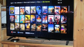

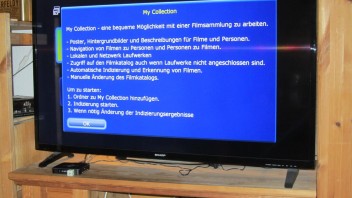

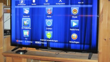

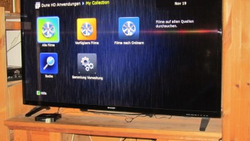

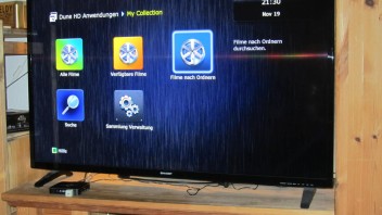

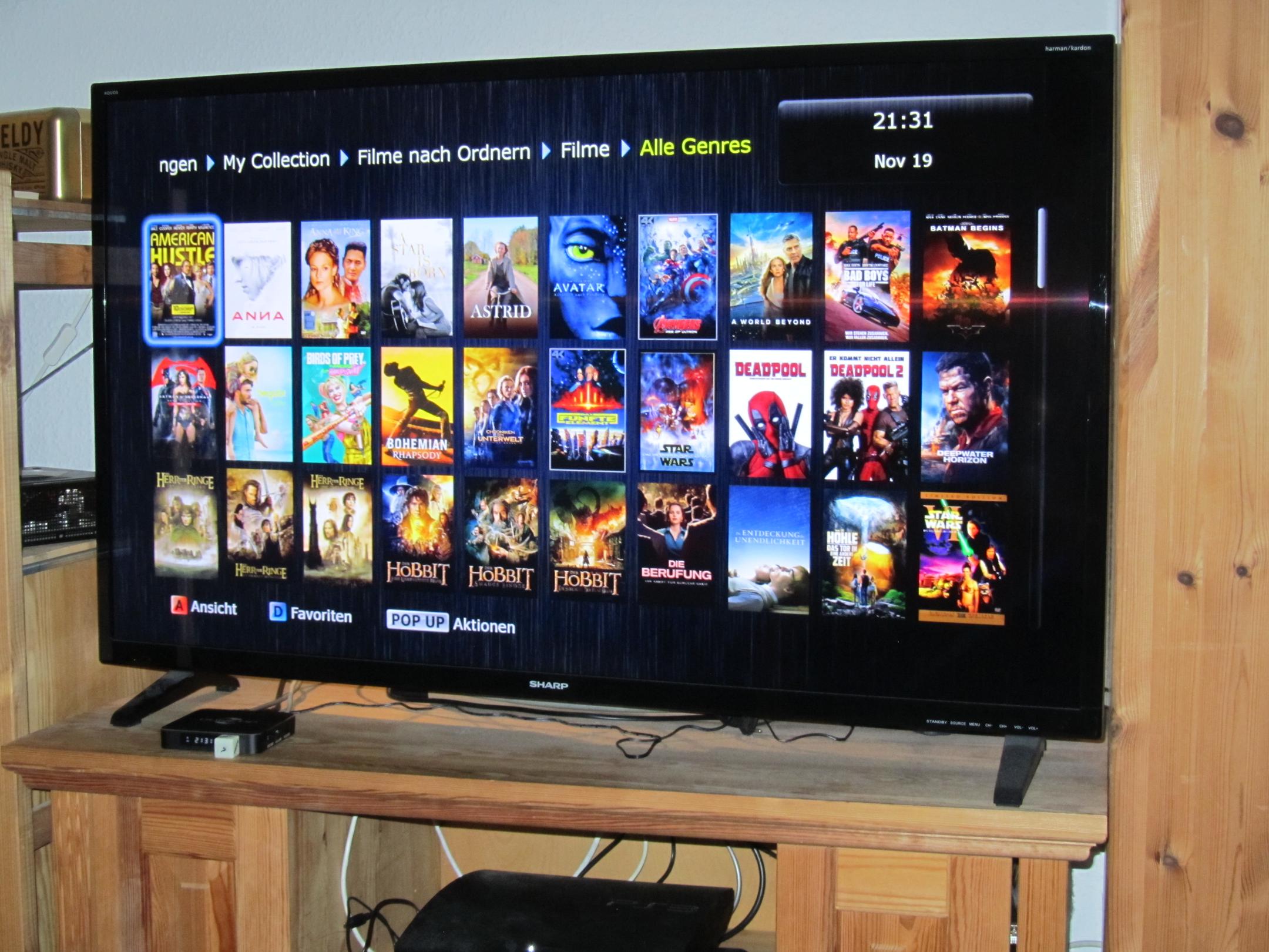

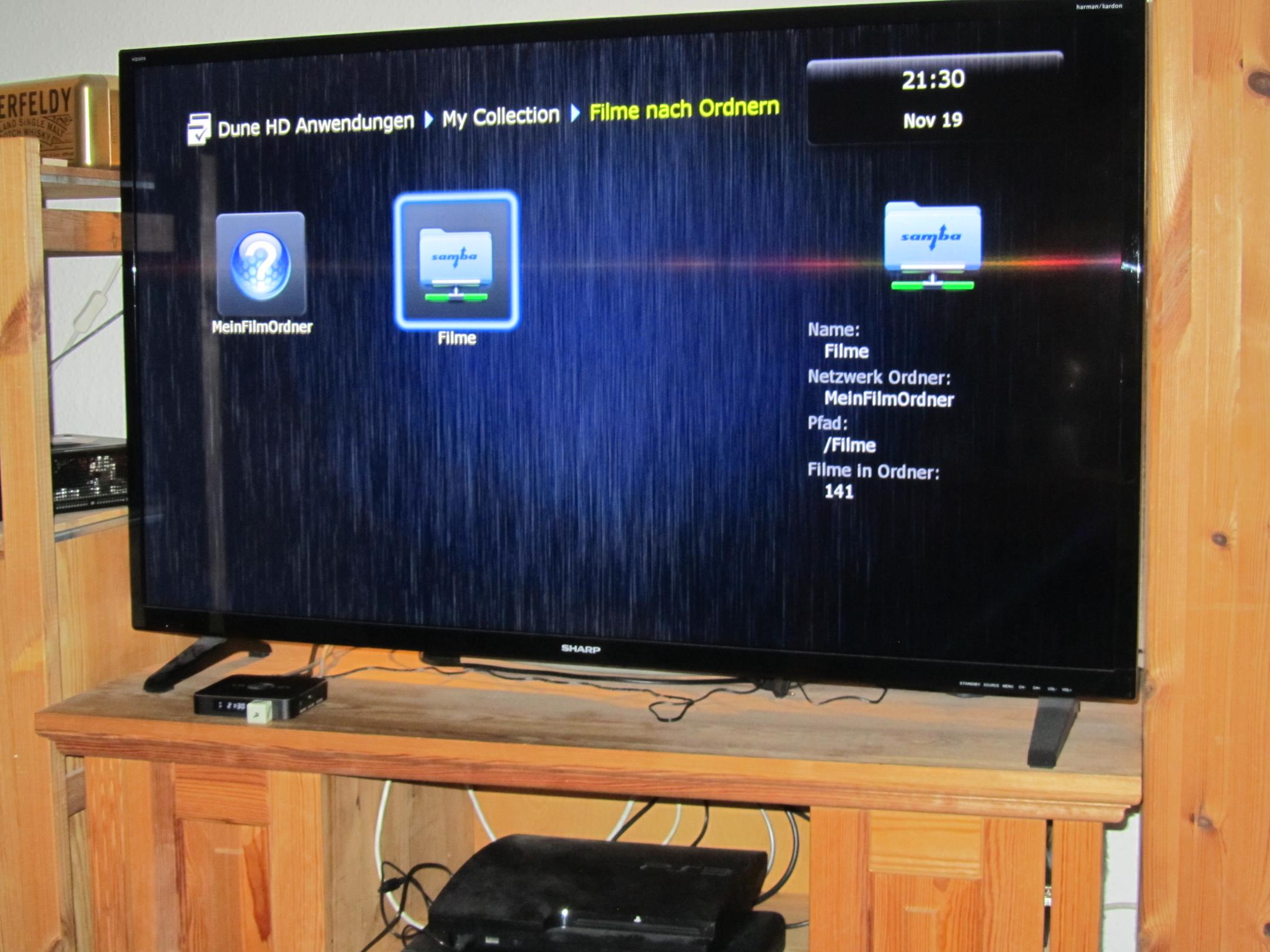

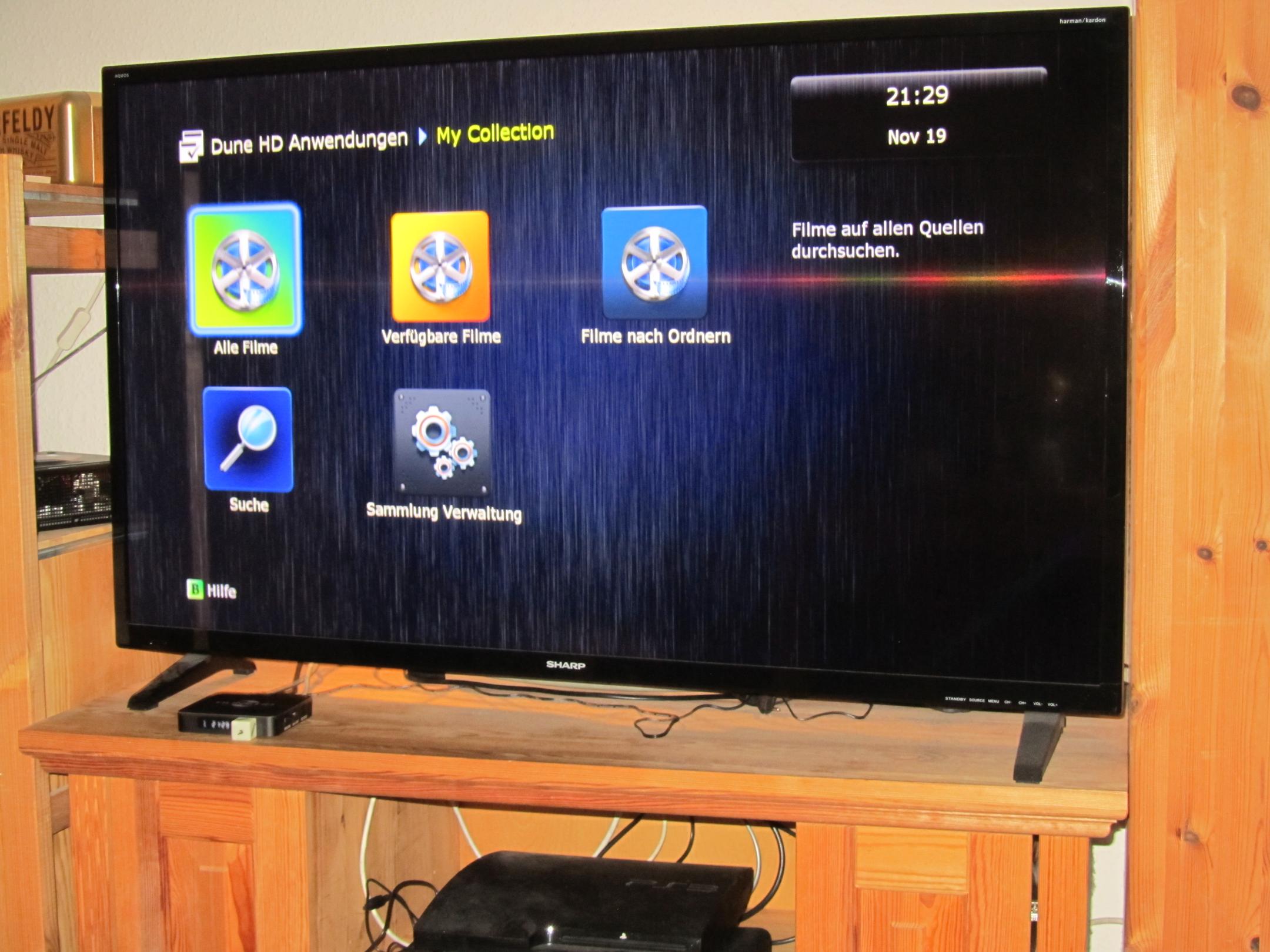

    In diesem Post zeige ich das Ergebnis der Indizierung des Filmordners. Dazu navigiert man im Hauptmenü des Dune HD Realbox 4k auf Anwendungen->My Collection.

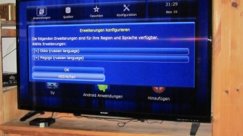

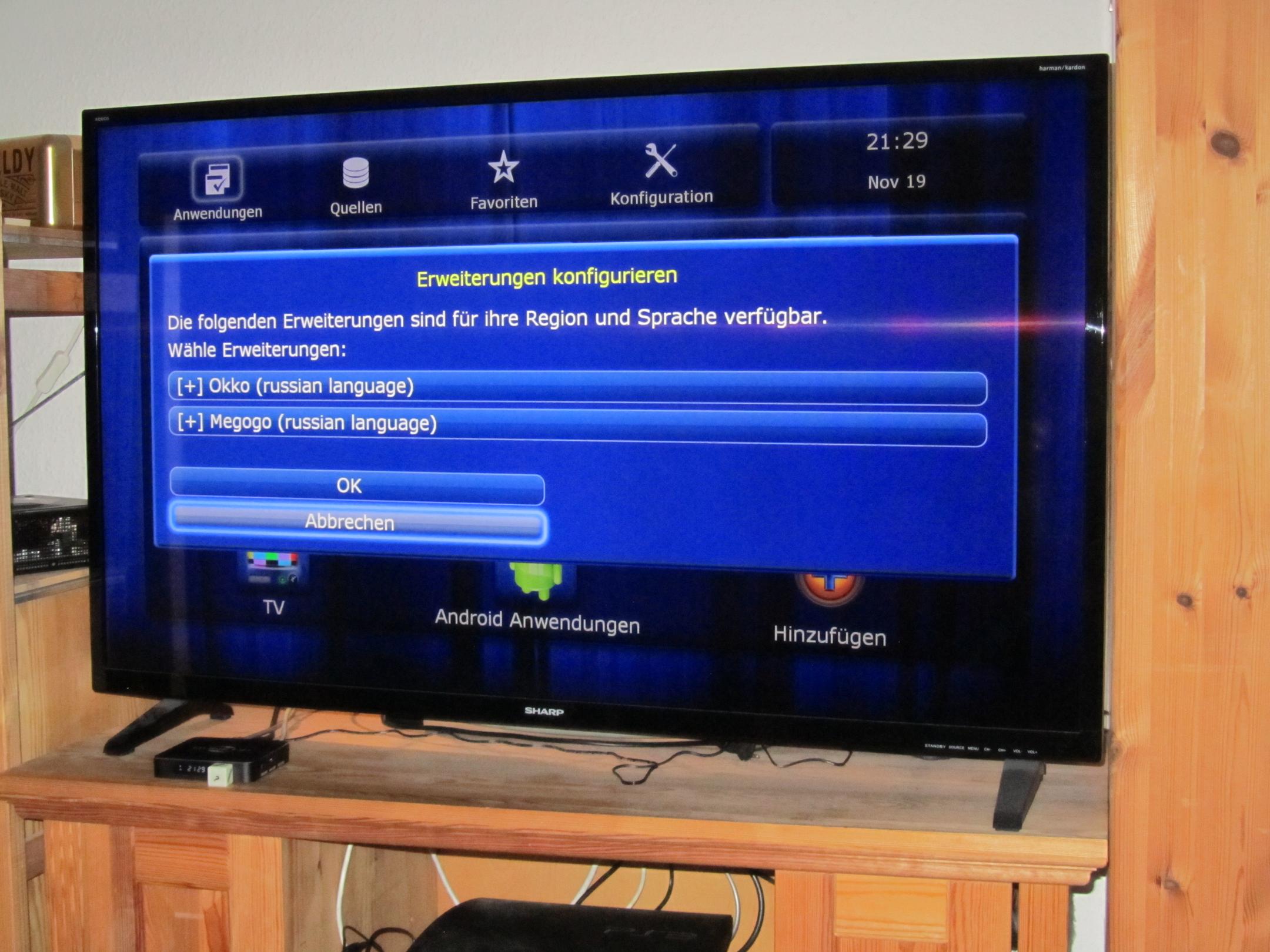

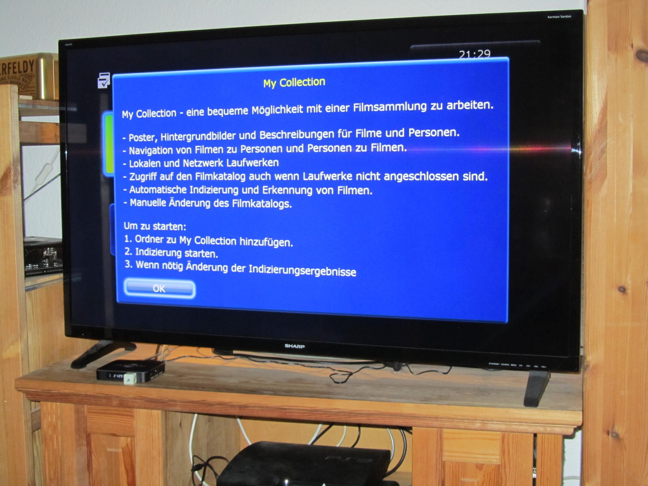

    Wenn man My Collection zum ersten mal öffnet fragt er nach weiteren Apps, die man einrichten kann. Das kann man getrost abbrechen. Damit ihr wisst, was ich meine, habe ich mal ein paar Fotos gemacht.

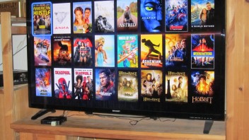

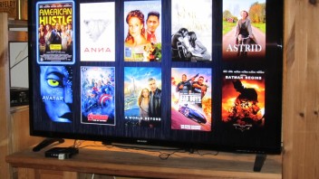

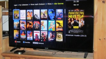

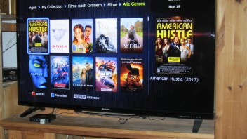

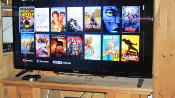

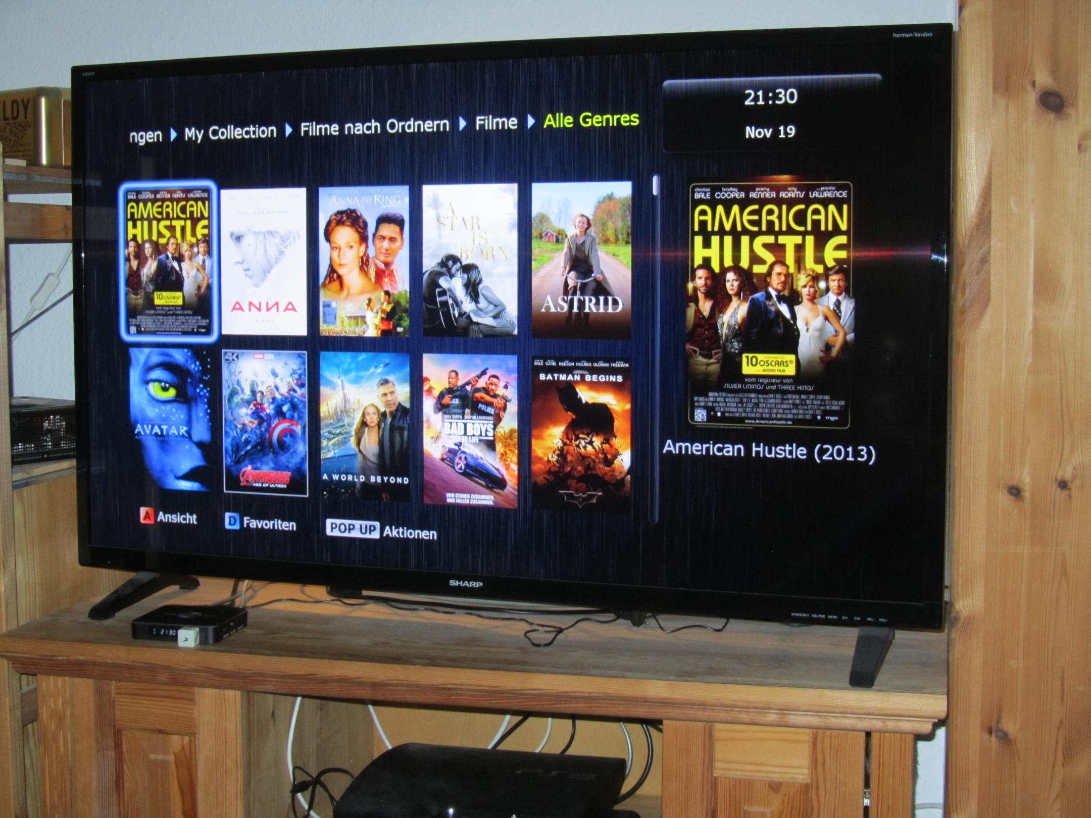

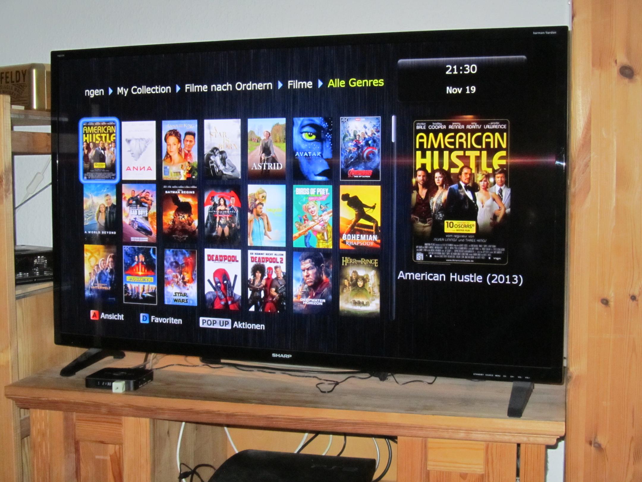

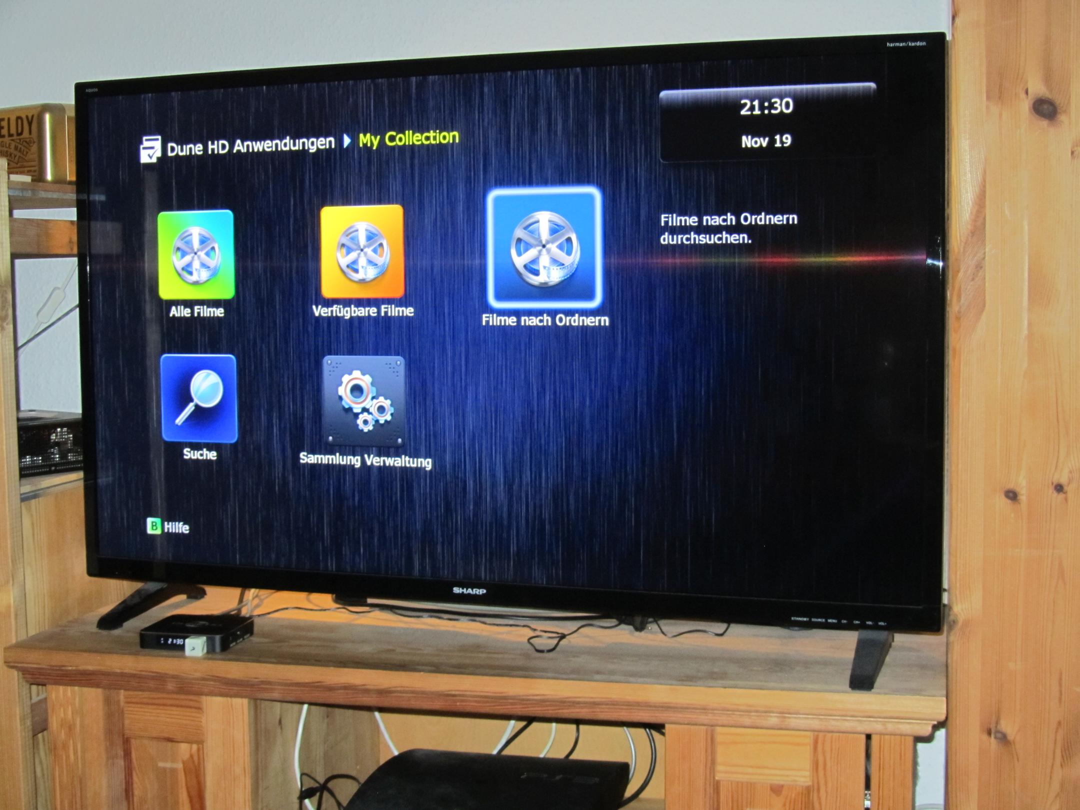

    jetzt kommt man zum eigentlichen Ziel, der eigenen Filmsammlung (My Collection):

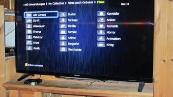

    Wie man sieht gibt es mehrere Einträge. Und jetzt zahlt es sich aus, dass wir schon einen Ordner angelegt haben. Den öffnet man indem man auf "Filme nach Ordnern" geht und die Enter-Taste drückt, wo wir meinen Filme-Unterordner finden.

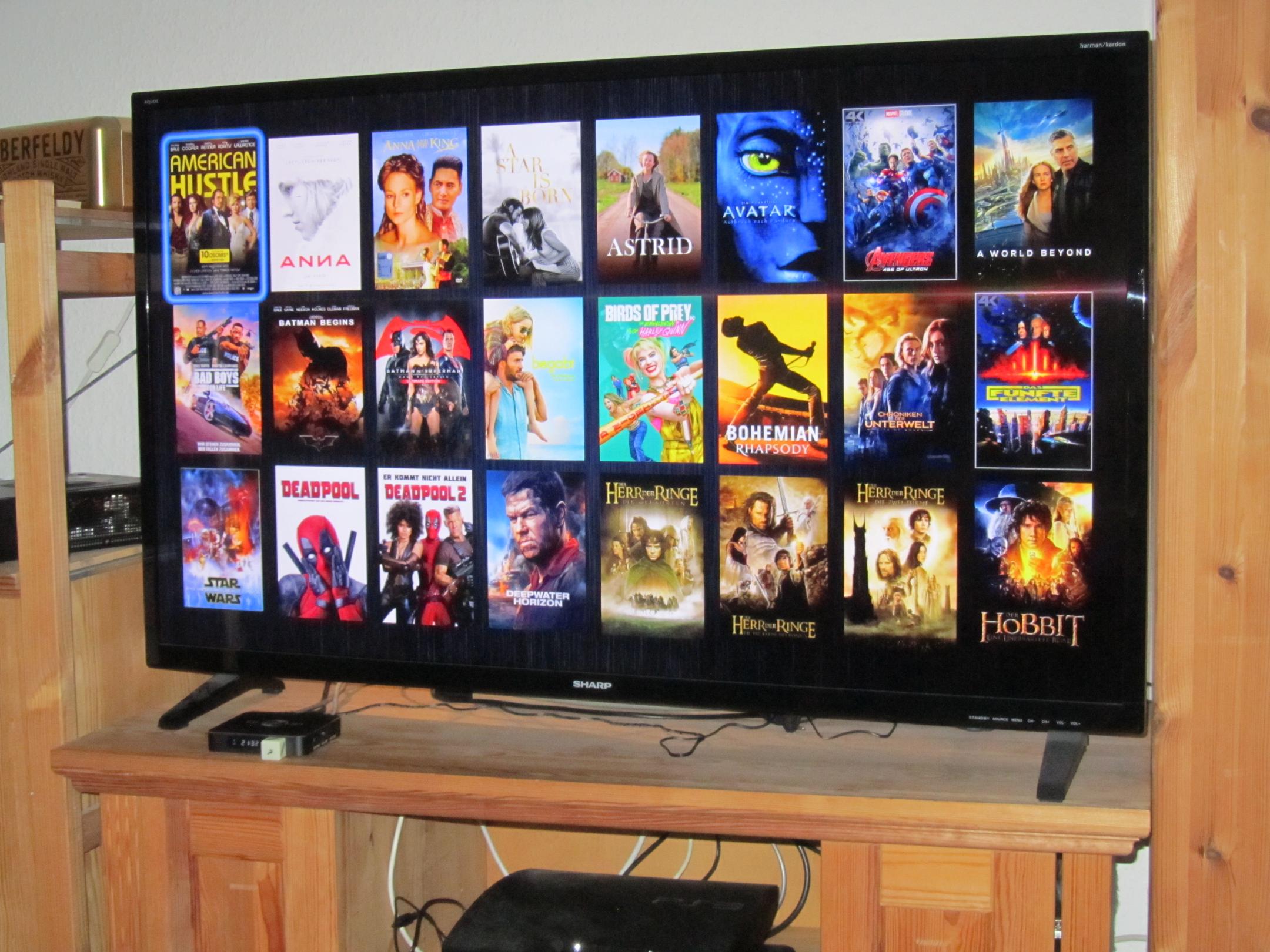

    ... Filme auswählen und Enter drücken. Es erscheint eine Filter-Auswahl nach vielen verschiedenen Genres. Alle Genres auswählen und wir sind endlich in unserer Cover-Wall angelangt.

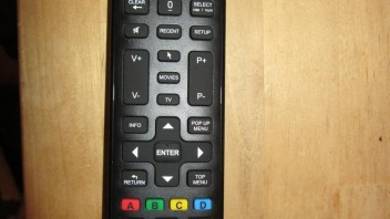

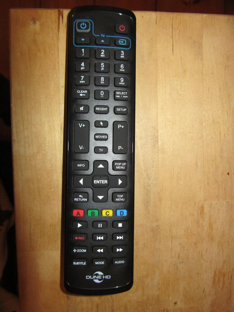

    Am unteren Bildrand werden auch immer ein paar Bedienungshilfen eingeblendet. Mit der roten A-Taste auf der Fernbedienung kann man verschiedene Ansichten einstellen. Ich geh die einfach mal alle durch:
    Mir gefällt die letzte Ansicht mit 3 Zeilen ohne Bedienungshilfen am besten.

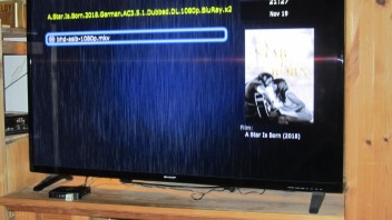

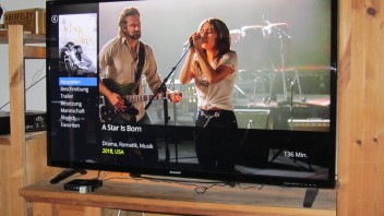

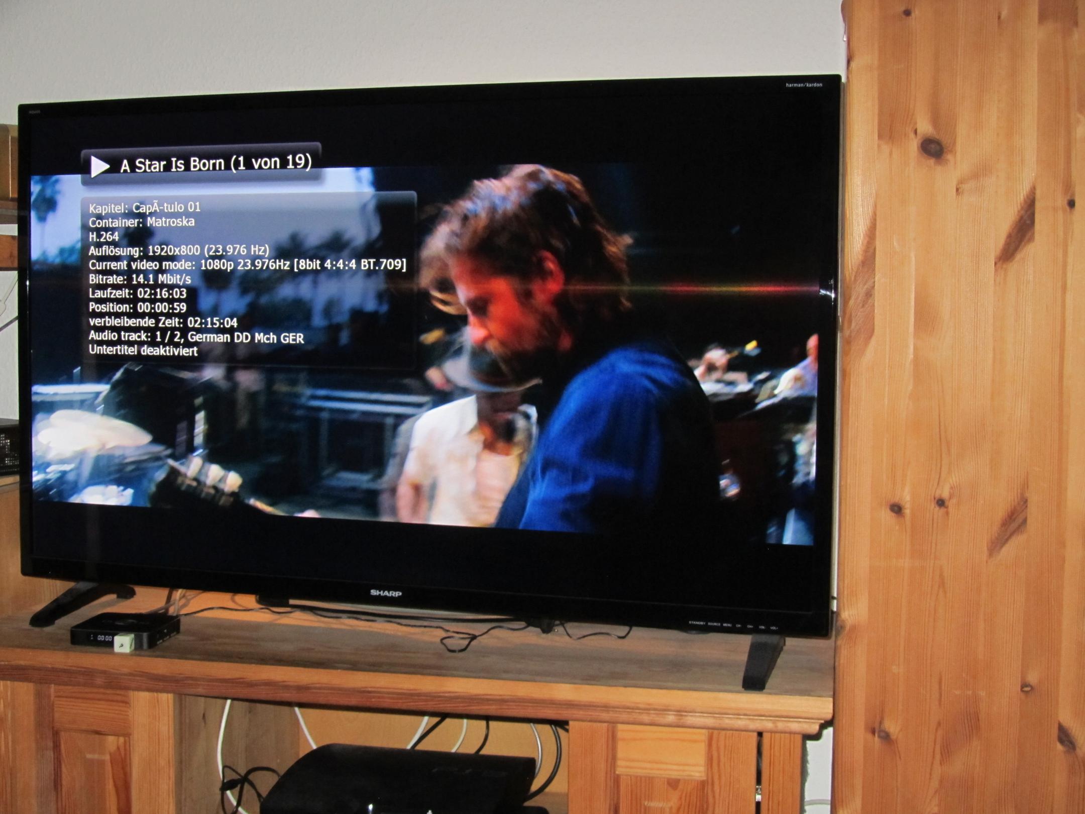

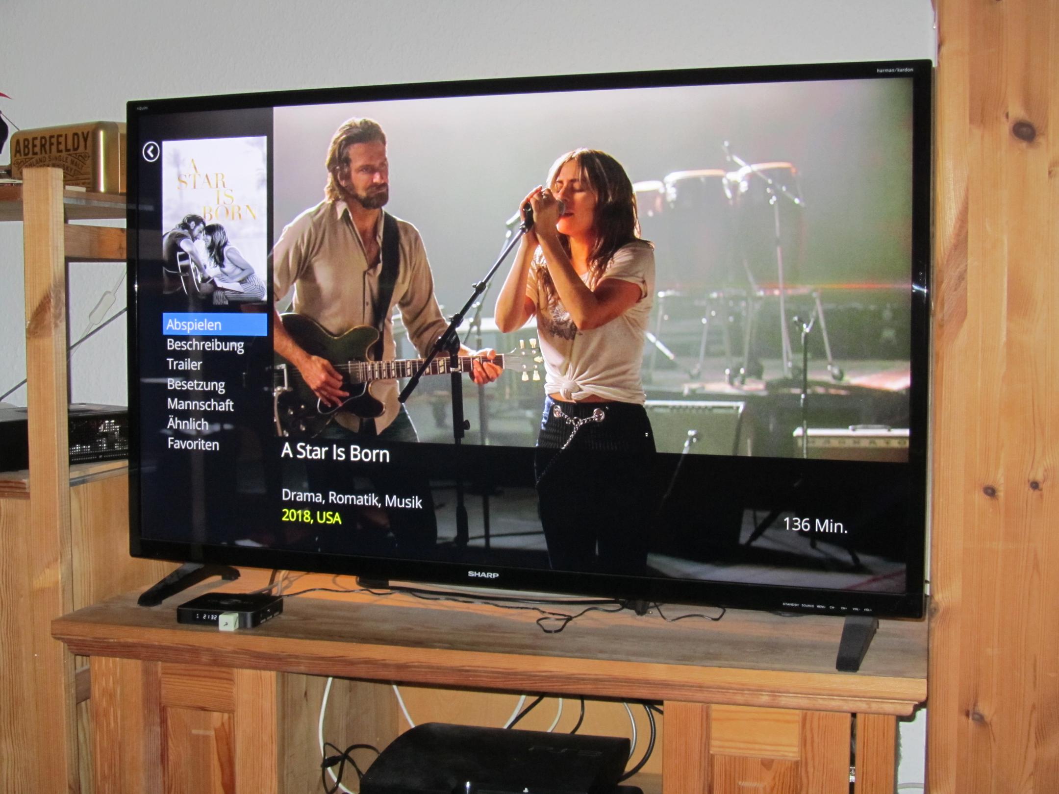

    Zum Abspielen eines Films geht man einfach auf das gewünschte Cover drückt die Enter-Taste und startet den Film mit drücken auf den Eintrag "Abspielen":
    Mit der Info-Taste werden zusätzliche Informationen zum Film während der Wiedergabe angezeigt, z. B. Kapitel, Videoformat, Auflösung usw.
    So, das war's für heute. Ich werde noch mal einen extra Post für TV-Serien machen. Im Prinzip funktioniert es aber genauso.

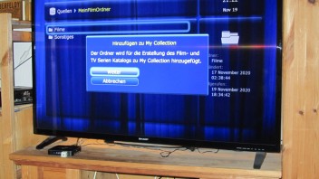

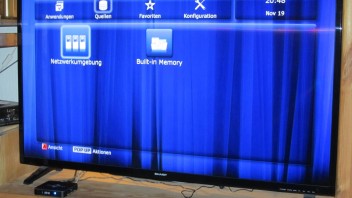

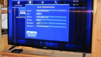

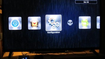

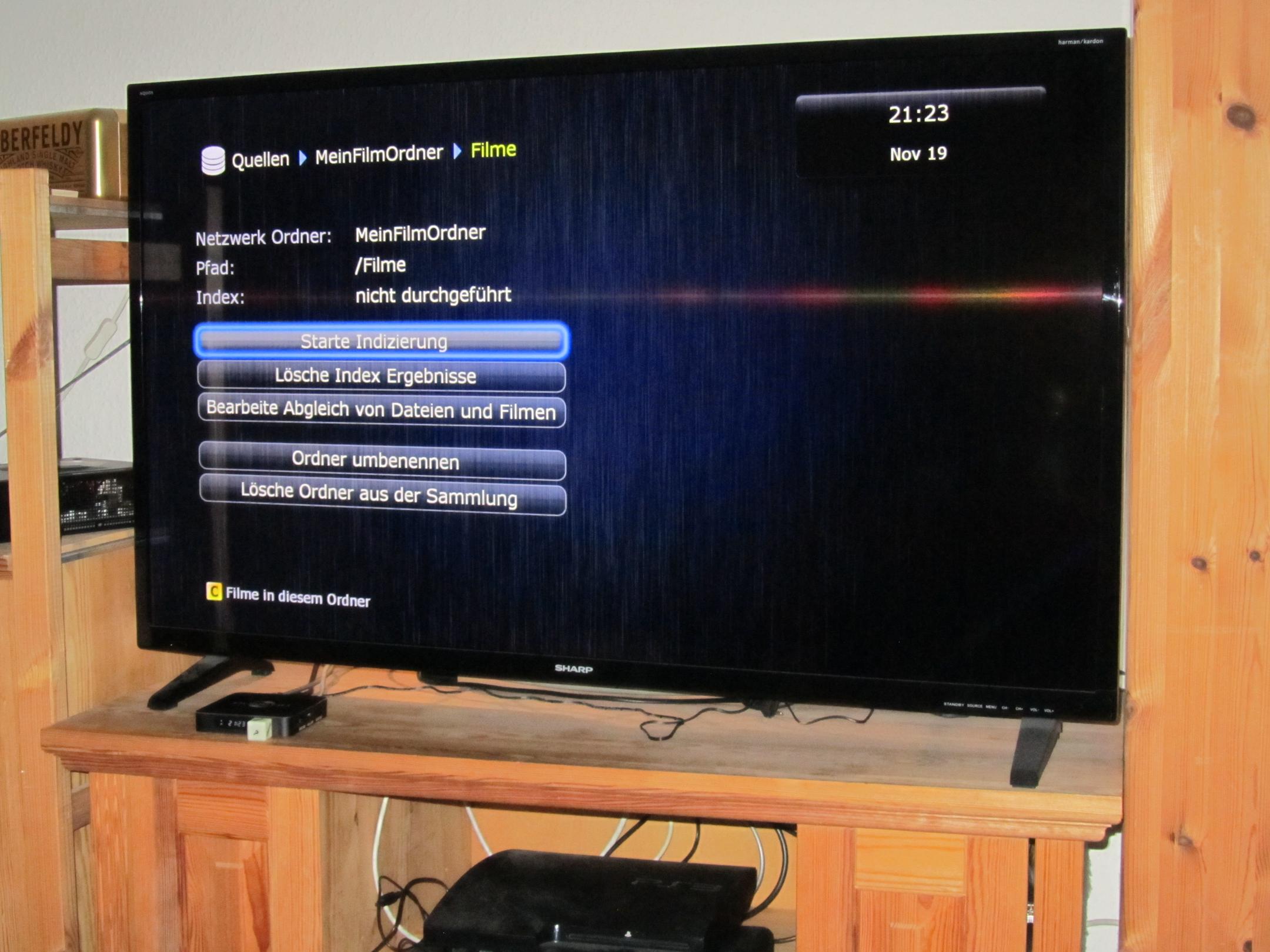

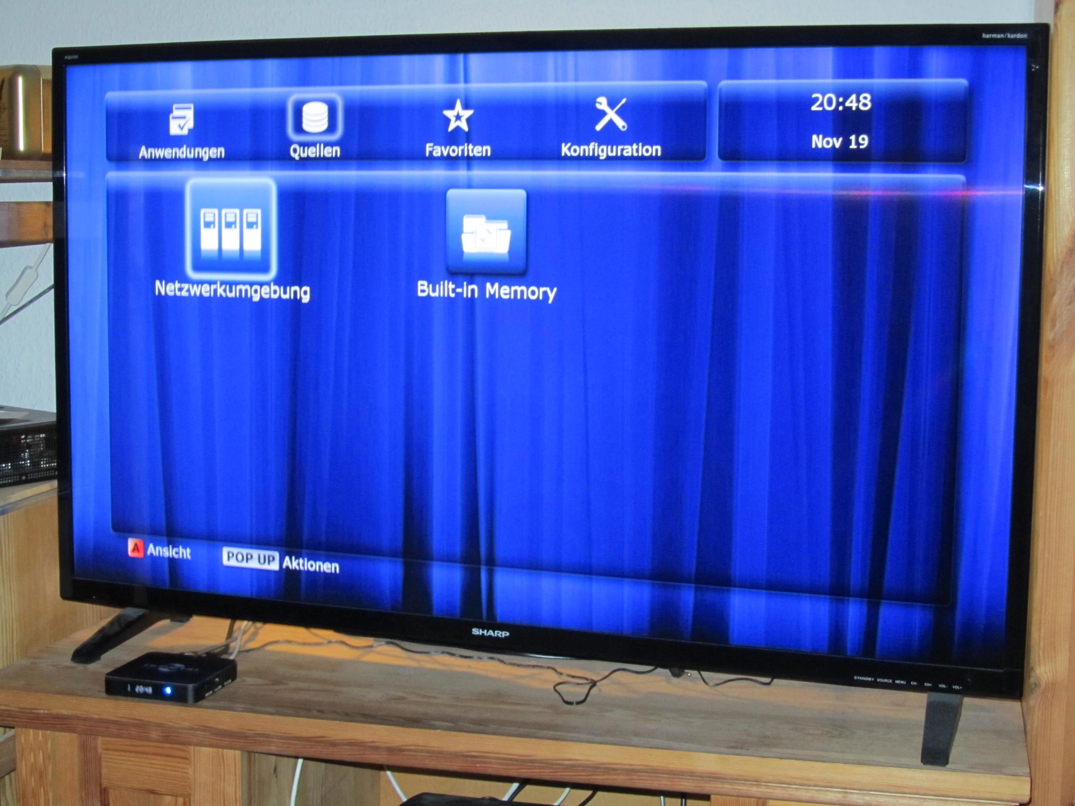

    Anleitung zum Hinzufügen von Filmen zum internen Player von Dune HD Realbox 4k:

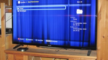

    In diesem Post zeige ich euch eine Schritt für Schritt Anleitung, wie man zunächst einen Zugang zum eigenen NAS einrichtet und anschliessend den Freigabe-Ordner in die eigene Bibliothek aufnimmt. Dies geht beim Dune HD auch ohne Kodi, und funktioniert ziemlich gut. Hier schon mal ein Vorgeschmack, wie es am Ende aussieht:

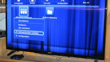

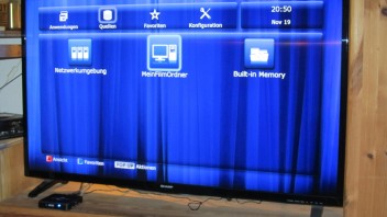

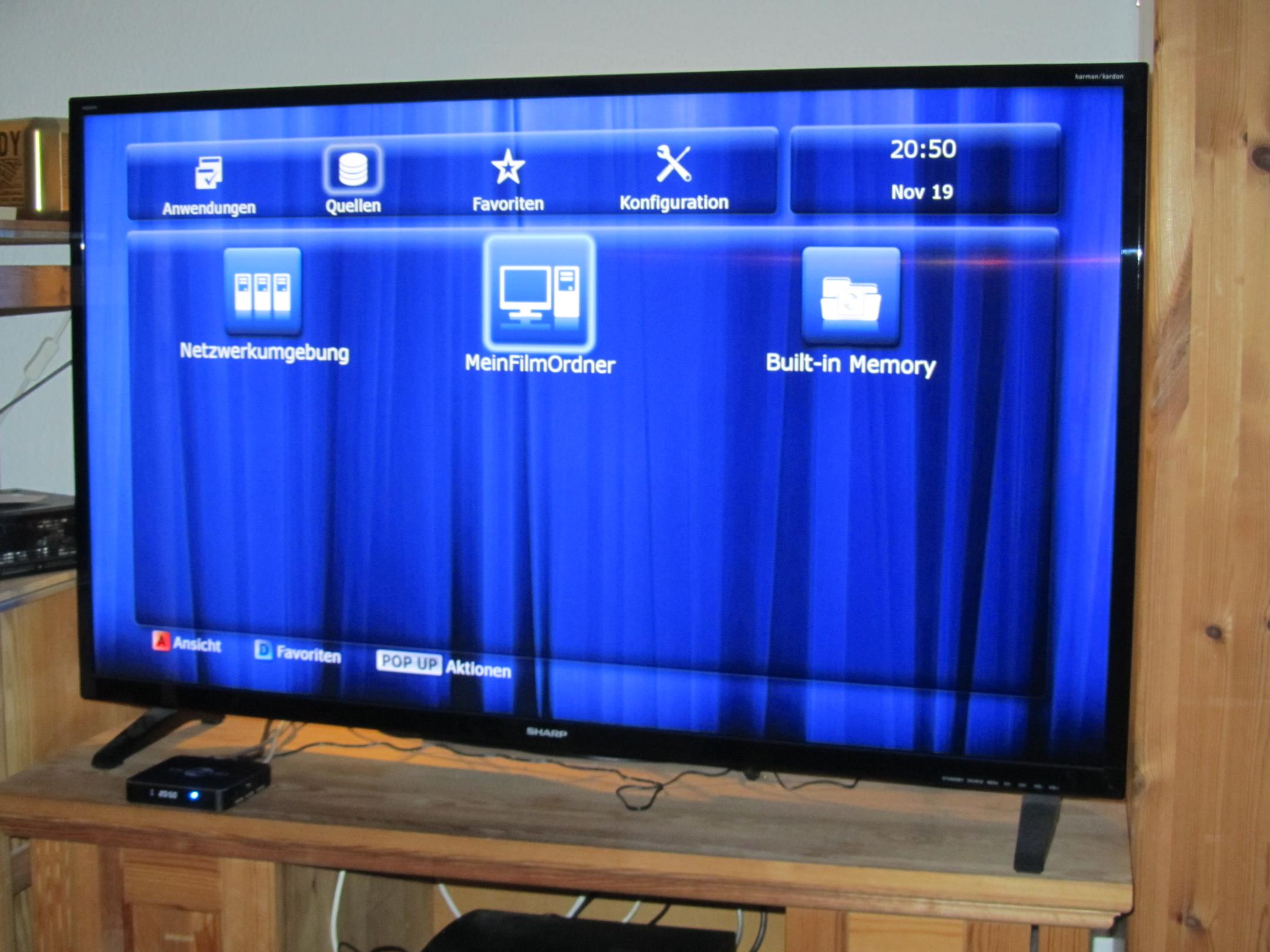

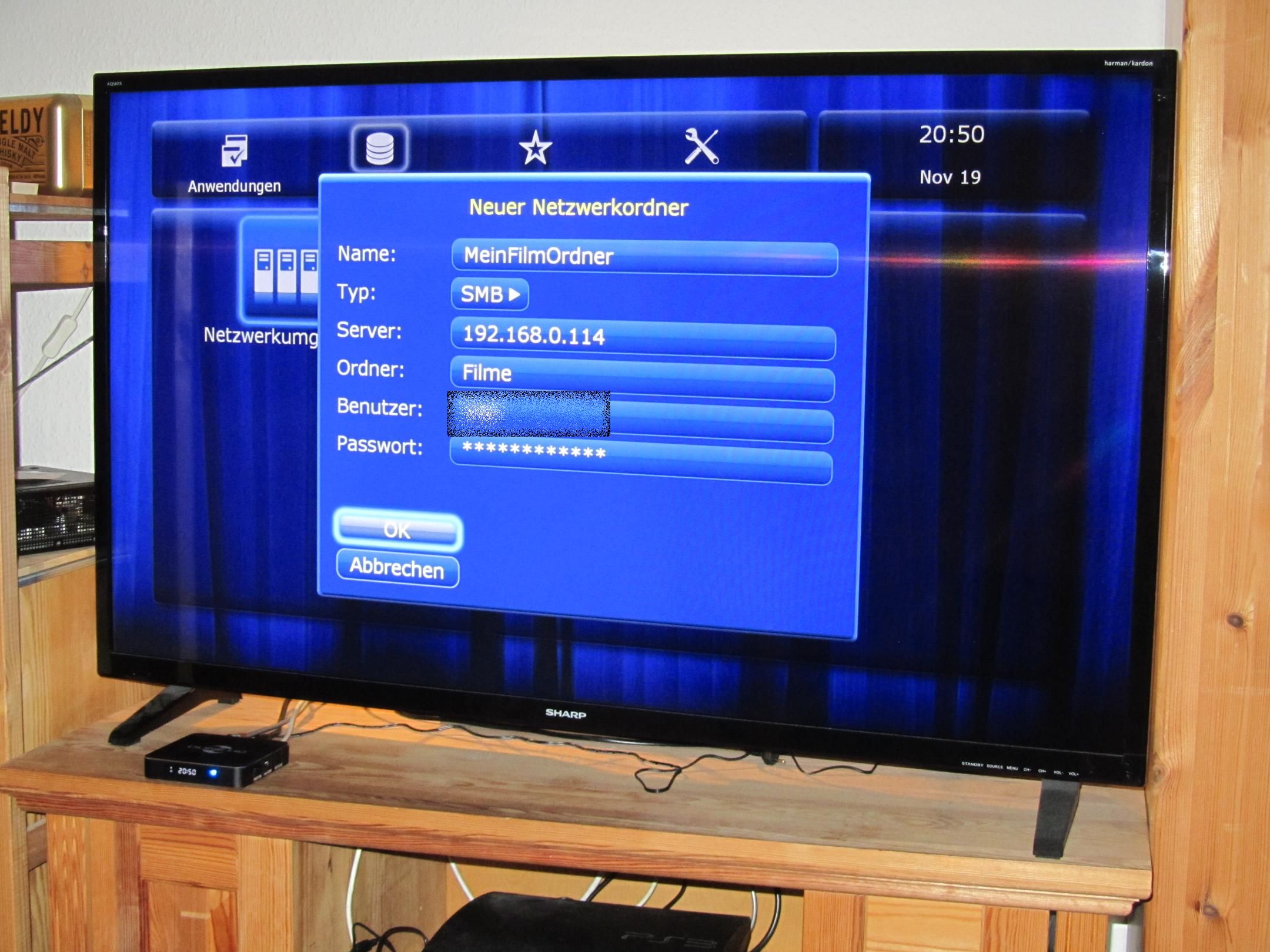

    Aber der Reihe nach: als erstes muss man einen Netzwerkordner hinzufügen. Dazu geht man auf Quellen->Netzwerkumgebung und drückt auf der Fernbedienung die "Pop Up Menu"-Taste:
    Es erscheint ein Kontextmenü, wo man "Netzwerkordner erstellen" auswählt. Dann öffnet sich das Dialogfeld "Neuer Netzwerkordner", das man entsprechend ausfüllt.

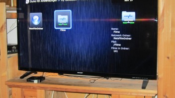

    Wenn man alles richtig gemacht hat (IP-Adresse oder Passwort sind die häufigsten Hürden), dann hat man nun einen neuen Ordner, in meinem Fall "MeinFilmOrdner".

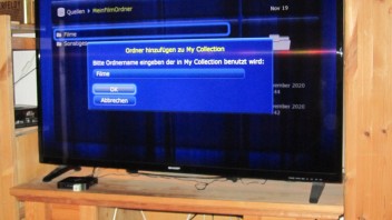

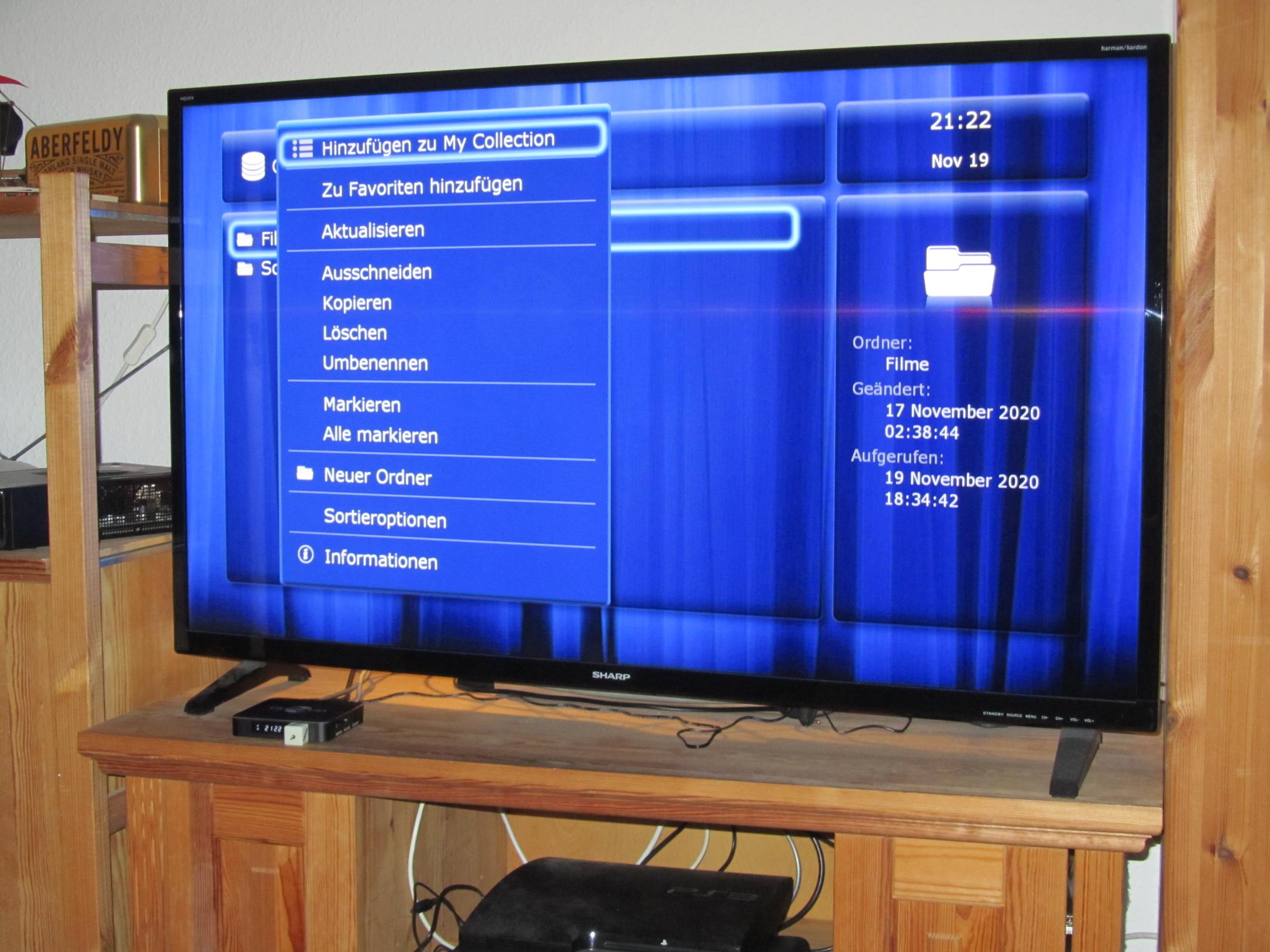

    Im Grunde genommen könnte man jetzt diesen gesamten Ordner nach Filmen durchsuchen lassen. Da ich jedoch noch weitere Unterordner habe, navigiere ich zunächst zu den Ordner auf meinem NAS, wo (nur) meine Filme liegen.

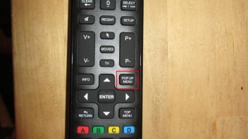

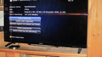

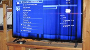

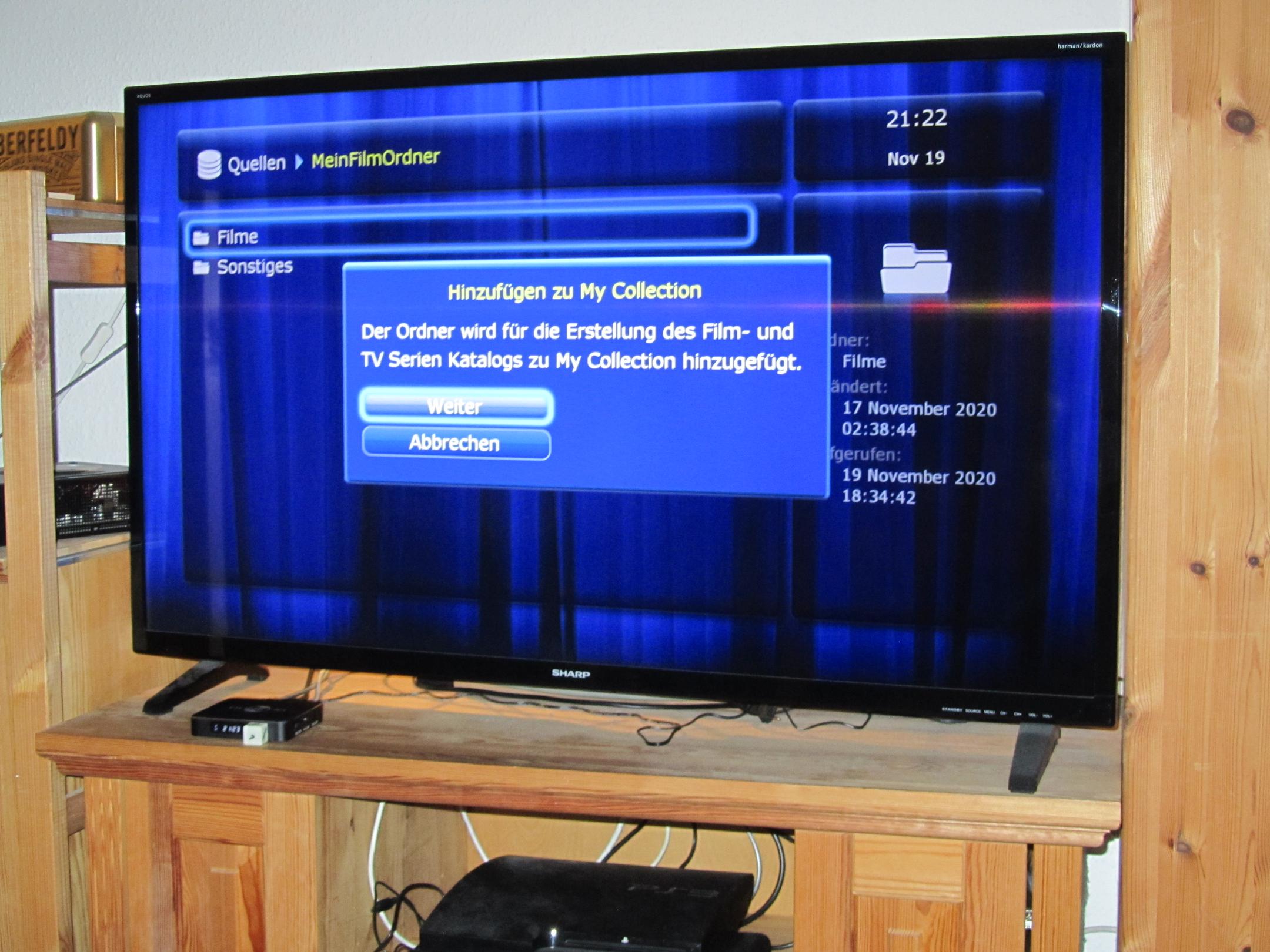

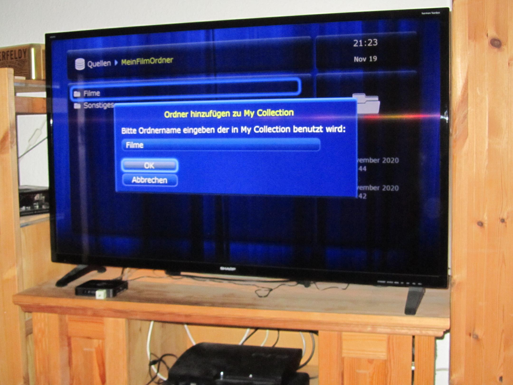

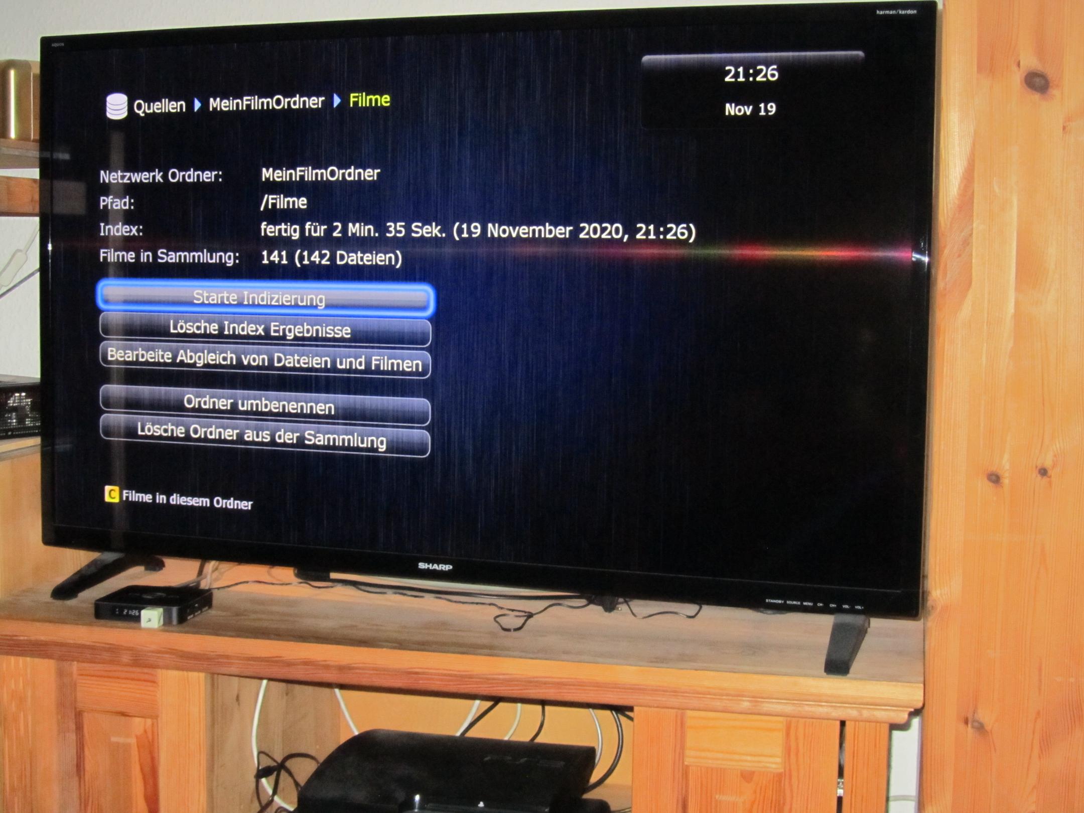

    Jetzt drückt man auf dem gewünschten Ordner die "Pop Up Menu"-Taste und wählt im Kontextmenü den obersten Eintrag "Hinzufügen zu My Collection" aus und folgt den weiteren Anweisungen. Man muss hier nochmal einen Namen angeben, der als Ordner innerhalb von "My Collection", sprich der eigenen Filmbibliothek, verwendet wird. Ich hab ihn einfach Filme genannt.

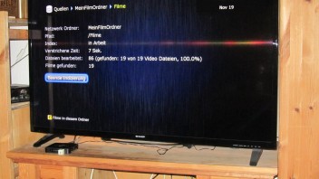

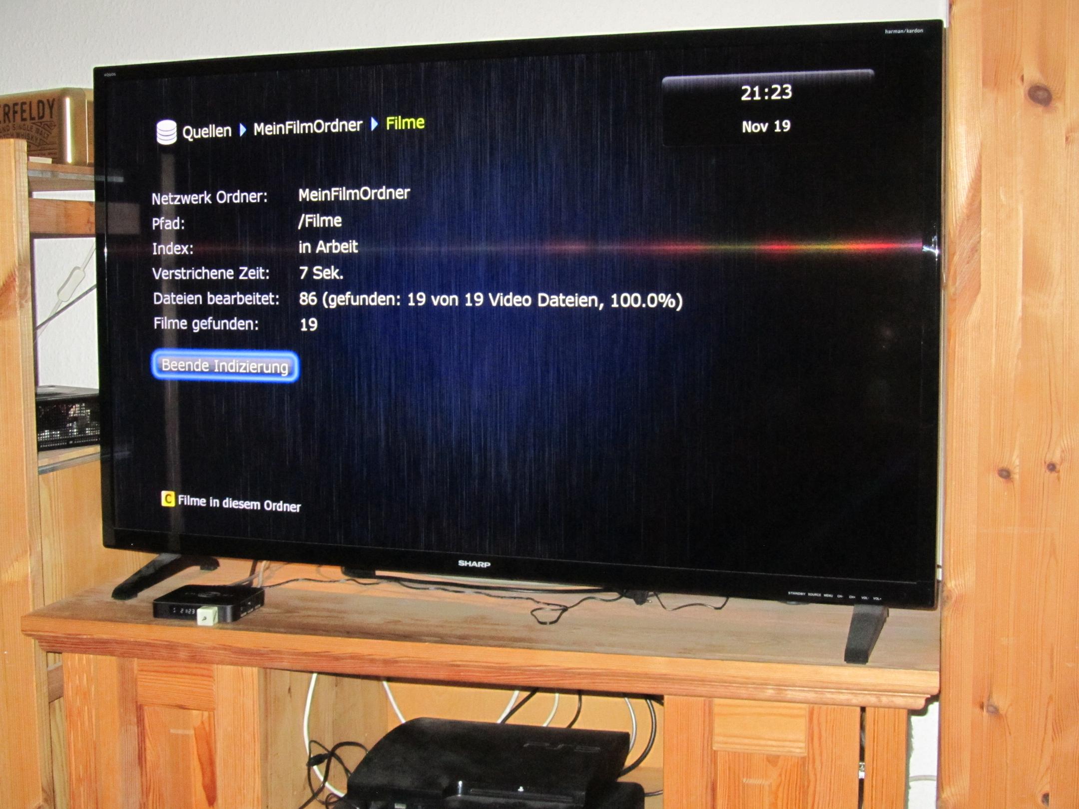

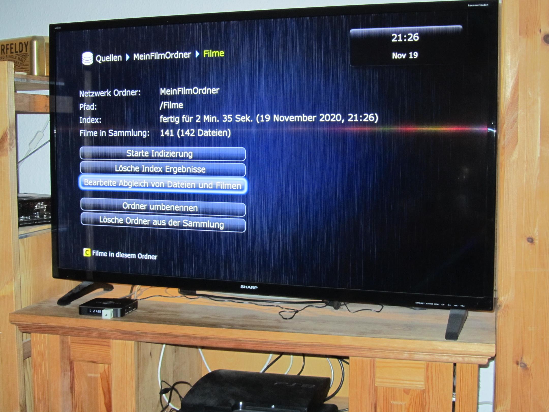

    Anschliessend wird man gefragt, ob man diesen Ordner indizieren will. Dies entspricht dem scrapen der Filme in Kodi. Zum Ausführen geht man auf "Starte Indizierung" worauf er mit dem Einlesen beginnt. Der Status des Einlesens wird dabei angezeigt.
    Wenn er fertig ist, steht bei Index: "Fertig für " ... und dahinter die benötigte Zeit. Bei mir hat er nur ca. 2,5 Minuten gebraucht. Im Vergleich zu Kodi ist das ziemlich flott.

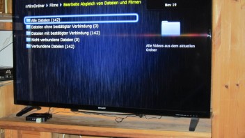

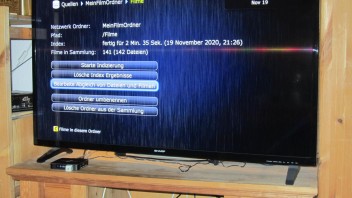

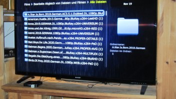

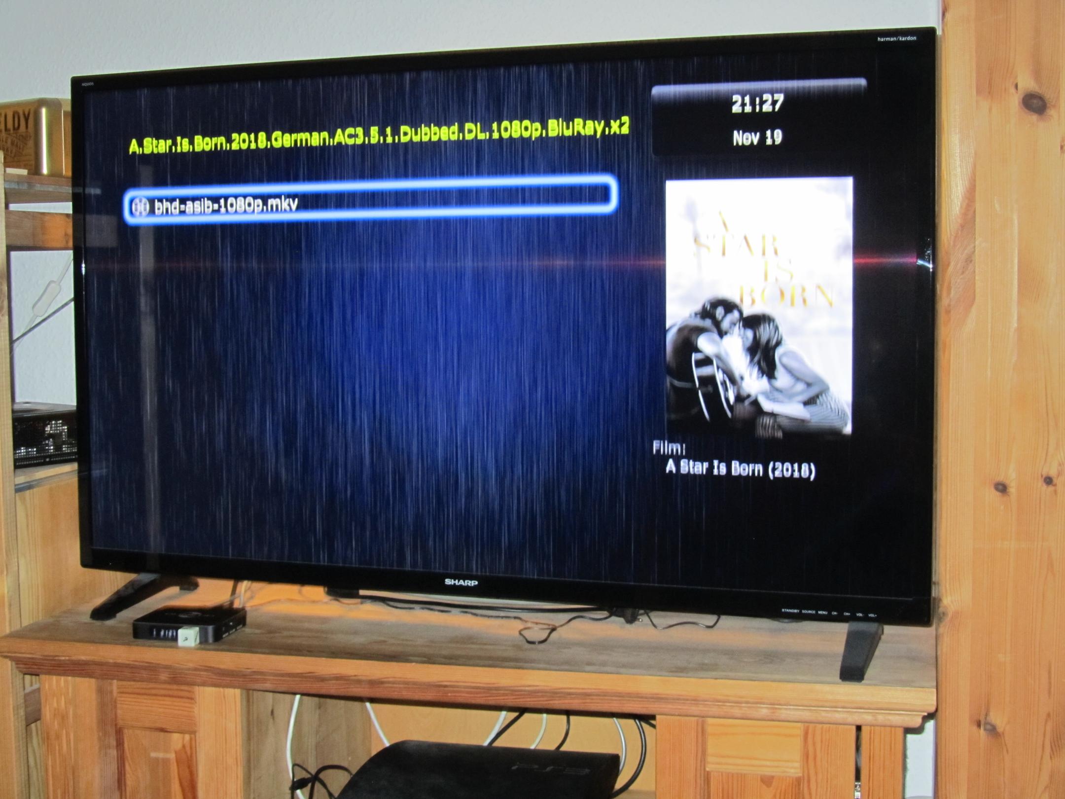

    Jetzt kann man das Ergebnis noch kontrollieren. Dazu geht man auf "Bearbeite Abgleich von Dateien und Filmen". Es erscheint eine Liste von Einträgen mit der jeweiligen Anzahl an Filmen: Alle Dateien (142), Dateien ohne bestätigte Verbindung (0), Dateien mit bestätigter Verbindung (142), Nicht verbundene Dateien (0), Verbundene Dateien (142).
    Tatsächlich wurden bei mir alle Filme korrekt erkannt. Exemplarisch sei hier mal der erste Film ausgewählt "A Star is born":
    So, damit ist man fertig mit dem Einlesen der Filme in die eigene Sammlung. Im nächsten Post zeige ich euch die Cover-Wall mit den verschiedenen Ansichten.

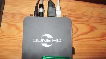

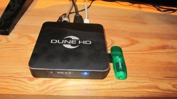

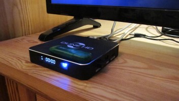

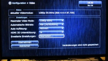

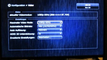

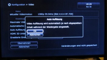

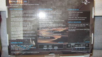

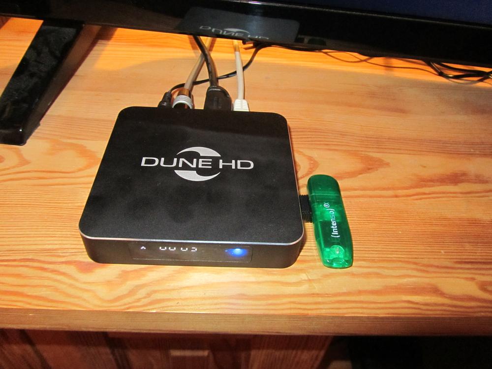

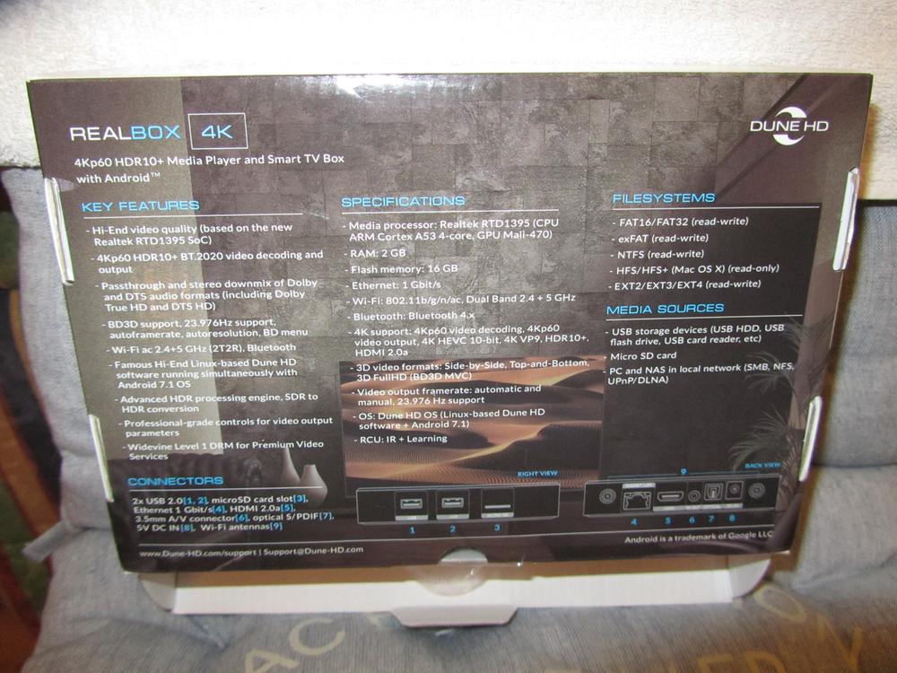

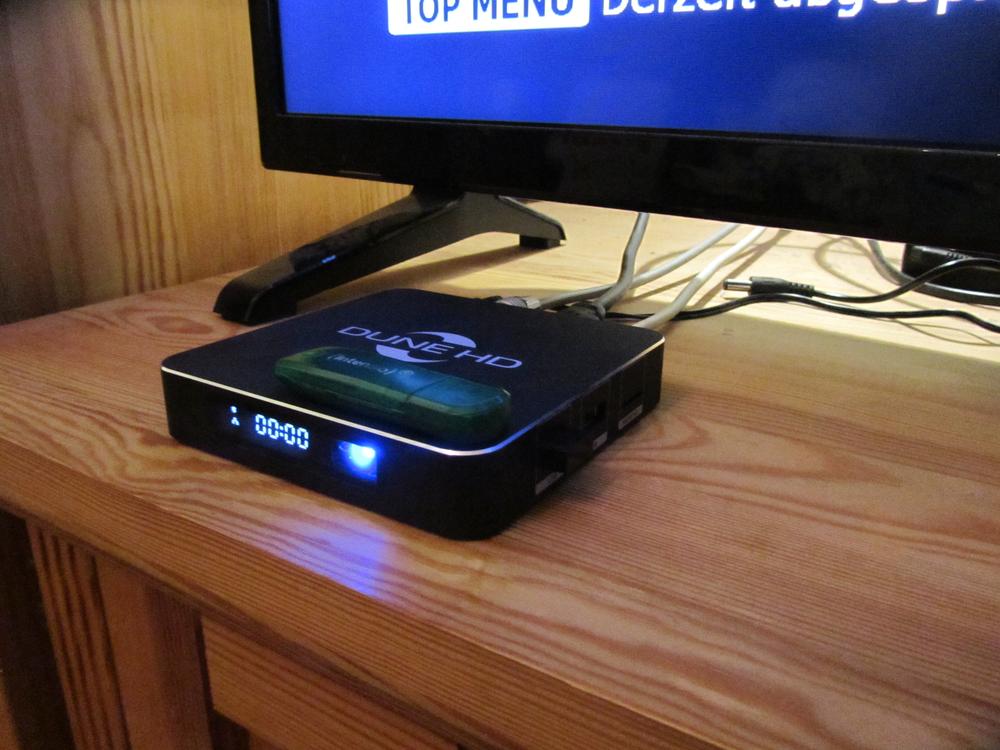

    So - ich komm jetzt endlich mal dazu einen Review zum Dune HD Realbox 4k zu schreiben.
    Ich fang mal umgekehrt mit meinem Fazit an und komme dann zu den Details.

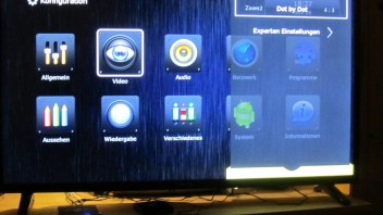

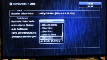

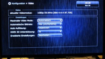

    Als Kodi-Player kann ich ihn nicht empfehlen. Denn mir ist die Kodi-App schon zu oft abgestürzt, fast jeden Tag. Dabei wird Kodi geschlossen, wenn ich irgend eine Taste meiner Mini-Funk-Tastatur bediene, z.B. die nächste Folge abzuspielen, während ich am Ende einer Folge bin, die ich zuvor gesehen habe. Zum Glück ist es bisher nie mitten drin einfach so passiert. Wenn dem so wäre, hätte ich ihn schon längst zurück geschickt. Aber trotzdem: das nervt halt tierisch!
    Deswegen habe ich auch die Box mittlerweile schon dreimal auf Werkseinstellungen zurück gesetzt. Und Kodi schon viermal gelöscht und wieder (vom vorherigen Backup) zurückkopiert oder nochmal alles neu aufgesetzt. Es ist immer das gleiche Problem. Kodi läuft einfach nicht stabil. Ich habe keine Ahnung warum?!

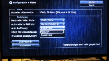

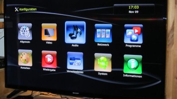

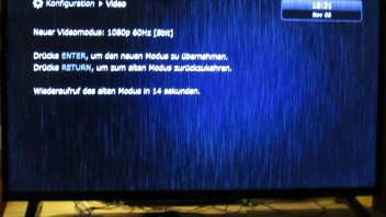

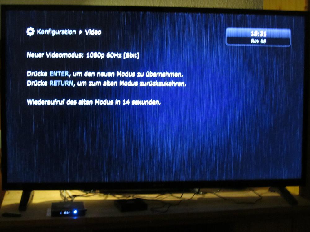

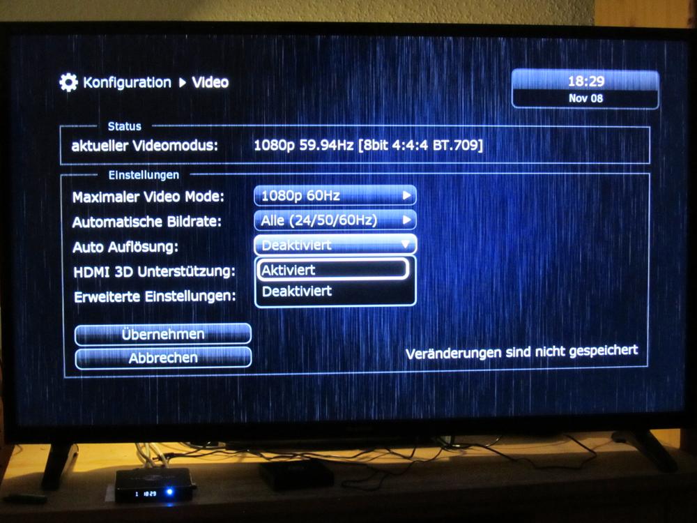

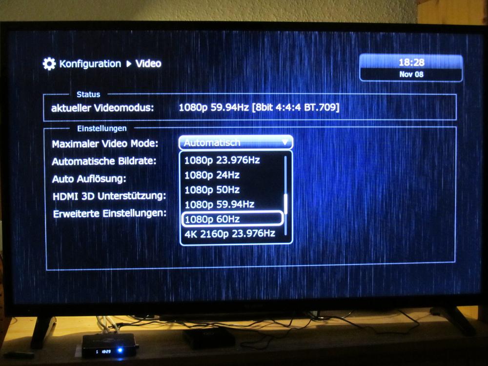

    !!! ABER: sobald man einen Factory-Reset macht, funktioniert das Auto-Frame-Rate-Switching (AFR) in Kodi und jeder anderen Android-App nicht mehr !!!
    Man kann dann nur noch in die Android-Systemeinstellungen gehen und die richtige Framerate selber einstellen. Ist halt lästig.
    Trotzdem: Wer Kodi nicht benutzen möchte, der bekommt einen sehr guten Player. Der Dune HD interne Player spielt wirklich alles ab, was ich ihm angeboten habe. Auch AFR funktioniert hier weiterhin, selbst nach dem Factory-Reset. Sogar Bluray-Menüs werden komplett wiedergegeben. Auch das Einlesen der Filmbibliothek läuft sehr gut und zügig. Ich werde dazu noch einen eigenen Post hier einstellen.

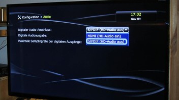

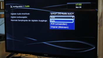

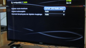

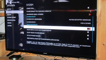

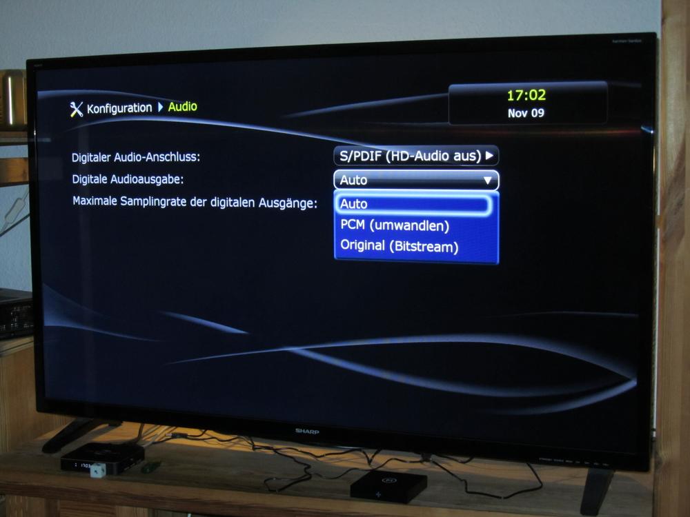

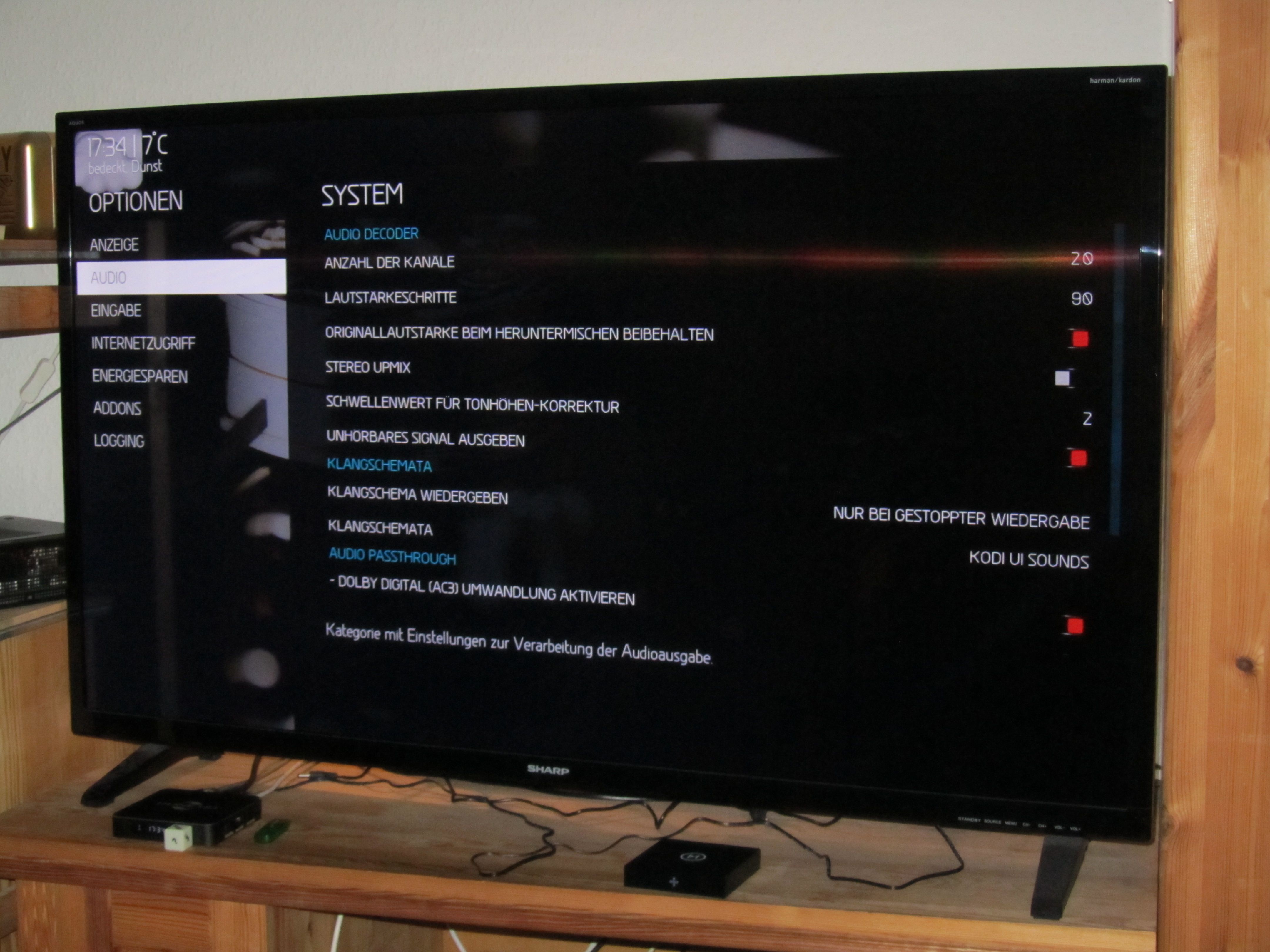

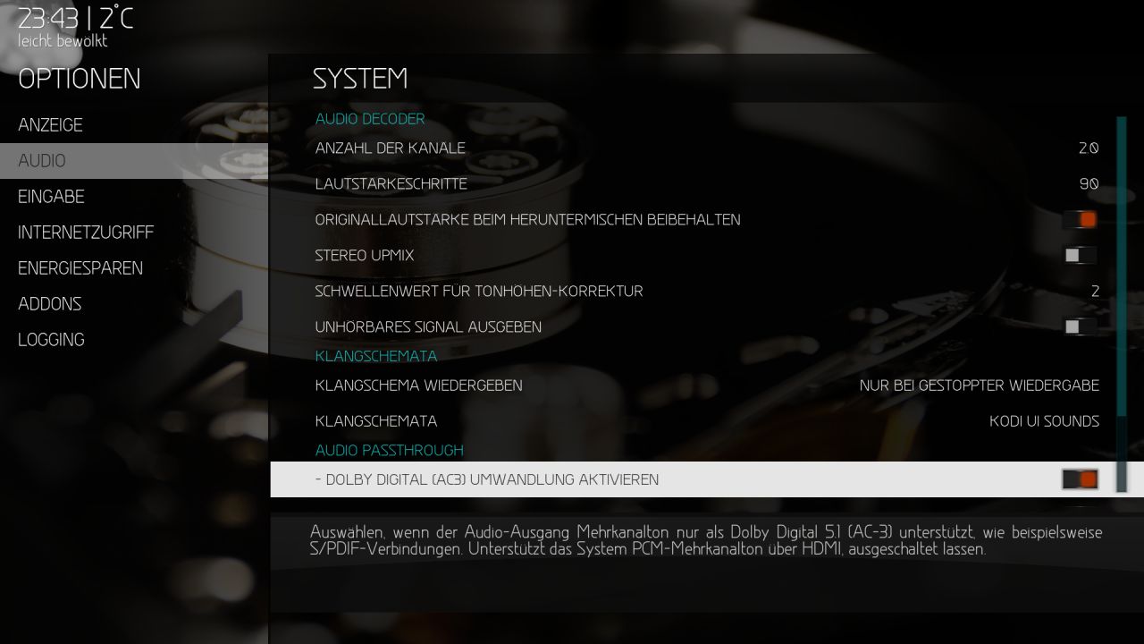

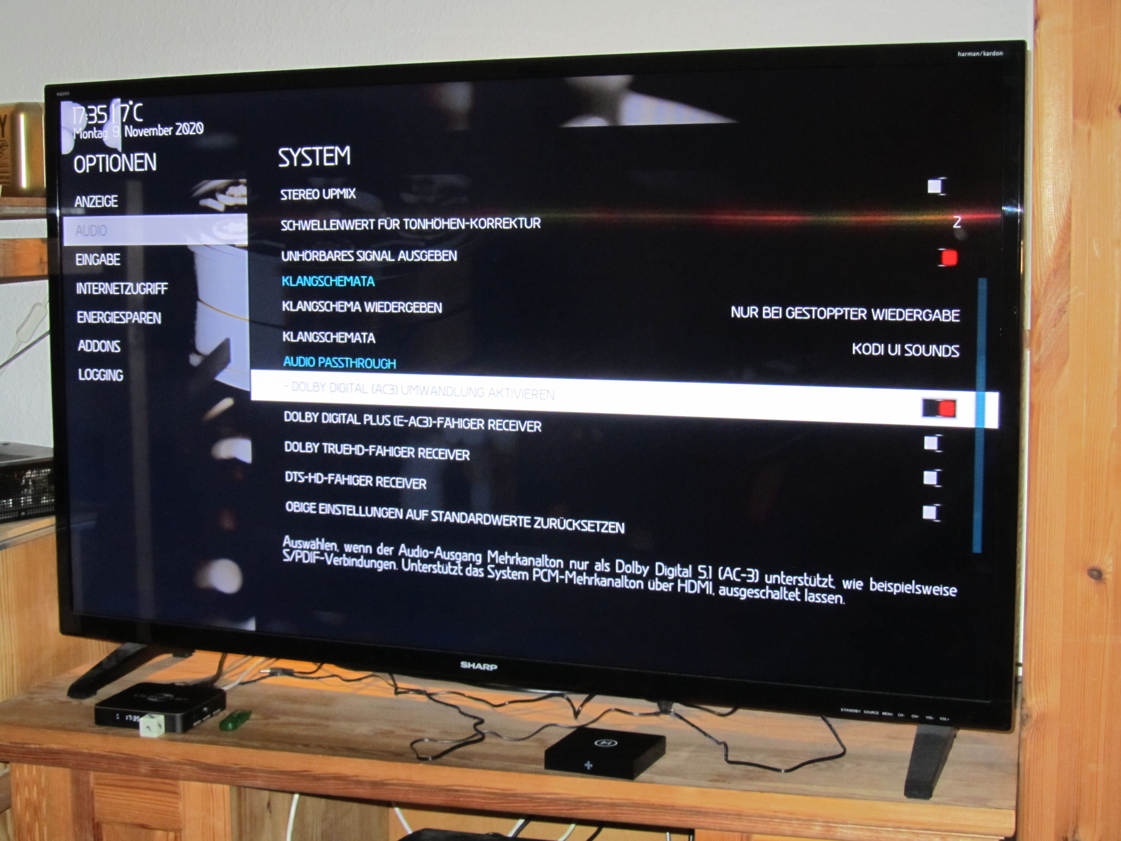

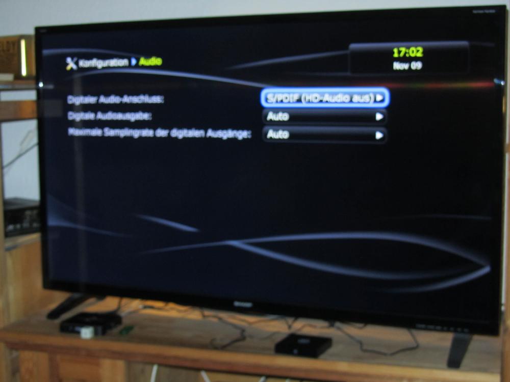

    Bezüglich der Umrechnung der Mehrkanal-Tonspuren zur Ausgabe per SPDIF gibt es nichts zu meckern. Sowohl der interne Dune HD Player, als auch der Kodi-Player spielen alle Tonformate korrekt ab. Kodi braucht anfangs ein paar Sekunden, aber dann läuft es flüssig und synchron. Man muss nur auf die richtigen Audio-Einstellungen achten. In Kodi muss man dazu die "Dolby Digital (AC3) Umwandlung aktivieren" (s. Bilder Post #7).
    Getestet habe ich folgende Tonformate:
    - vom Yamaha-Receiver unterstützte SD-Audio-Formate:
    - Dolby Digital (DD bzw. AC3) 5.1/7.1, DTS 5.1/7.1
    - vom Yamaha-Receiver nicht unterstützte HD-Audio-Formate (werden alle als Dolby Digital (AC3) 5.1/7.1 erkannt):
    - DD+ (EAC3) 5.1/7.1, DTS-HD Master 5.1/7.1, Dolby TrueHD Atmos 7.1

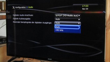

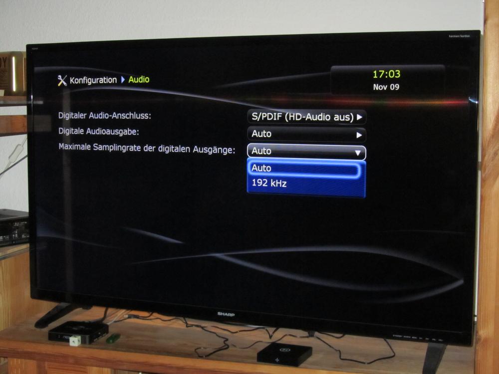

    ich wollte eigentlich längst ein Review schreiben, mach ich auch noch. Aber ich hatte zuletzt viele merkwürdige Probleme, vor allem mit Kodi.
    U.a. habe ich festgestellt, dass, sobald ich in den Audio-System-Einstellungen (Einstellungen->System->Audio) die voreingestellte Anzahl der Kanäle von 2.0 auf 5.1 ändere, wird mir die Option "Dolby Digital (AC3) Umwandlung aktivieren" nicht mehr angezeigt. Versteh ich nicht? Das hat mich zig Tage gekostet, das herauszufinden!!!
    Hinzu kamen noch Probleme mit meinem Server, wo eine der 4 Festplatten zwei schlechte SMART-Werte hat (u.a. "ReadRawErrorRate" hat den Wert 1552, die anderen Platten haben da 0), was vermutlich erklärt, warum die Zugriffsgeschwindigkeit plötzlich so niedrig war. Neue Festplatte ist bestellt und bis dahin muss ich hoffen, dass mein NAS weiter läuft. Zum Glück habe ich vor zwei Monaten - unter Anraten meines Cousins - ein RAID5-Verbund aller 4 Festplatten eingerichtet. Insofern bin ich jetzt gegen Ausfall einer Platte abgesichert.
    Außerdem hab ich heute festgestellt, dass über LAN mein Internet-Speed nur 22MBit/s war, das mein LAN-Kabel, an dem der Dune HD Realbox angeschlossen war, defekt ist. Nachdem ich die Antennen angeschraubt hatte und WLAN eingestellt war, habe ich endlich die volle 250 MBit/s gehabt.
    Muss man ja auch erst mal darauf kommen. Denn zwei verschiedene Fehler auf einmal sind eher unwahrscheinlich. Das könnte natürlich den ein oder anderen Absturz von Kodi in den letzten Tagen erklären. Insofern muss ich mal abwarten, ob es nun stabiler läuft.

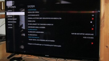

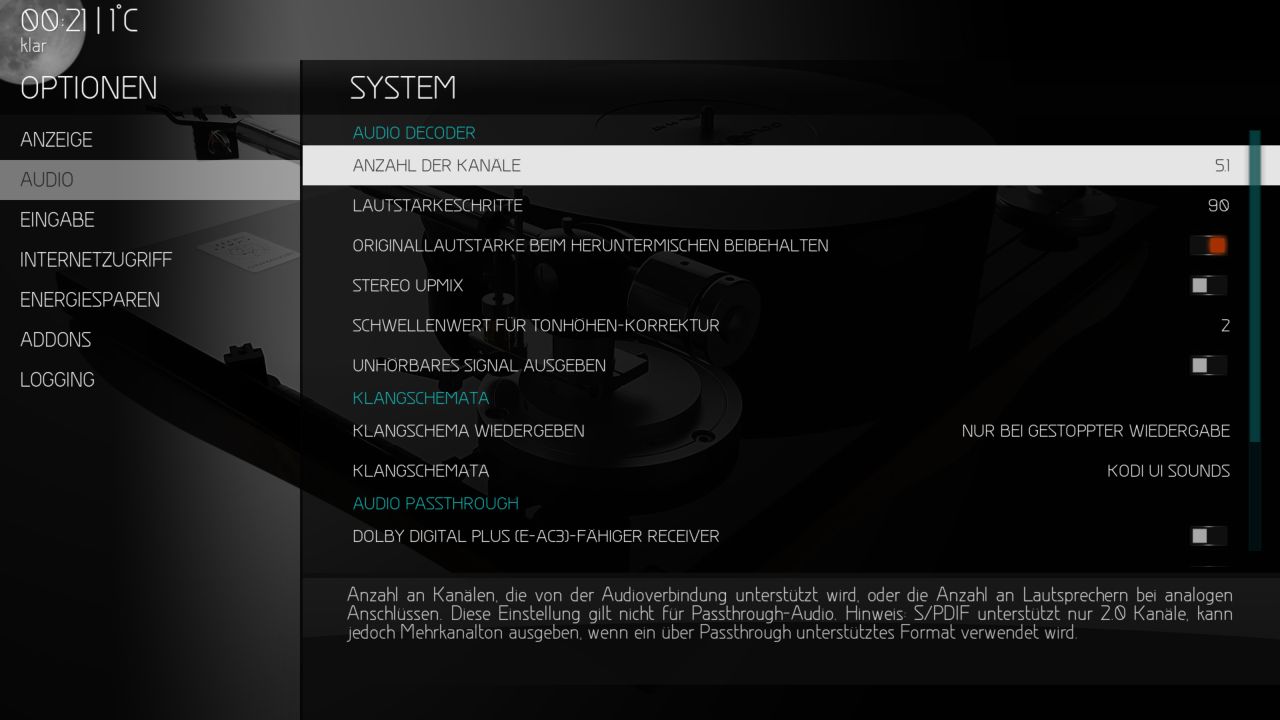

    Hier meine gesetzten Audio-Einstellungen:

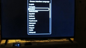

    Ersteinrichtung / Inbetriebnahme
    Das besondere an dem Vero 4k+ Player ist, dass er ständig in Betrieb ist. Klingt ungewöhnlich, ist es auch. Wenn man den Player nämlich ausschaltet (nachdem man die entsprechende Einstellung gesetzt hat) bekommt man ihn nämlich nicht wieder an. Und dann stand ich erst mal wie blöd da und wußte nicht weiter. (s. dazu im Forum von OSMC diesen Beitrag)
    Das einzige was dann half, war den Stromanschluss abzustöpseln und wieder anzuschließen. Die Box startet dann automatisch. Das war dann auch so bei der ersten Inbetriebnahme.
    Man kann natürlich seinen Fernseher mit CEC-Steuerung dazu bringen, den Vero 4k + zu starten. Bei meinem TV (Sharp Aquos G6002E 48" Full HD 1080p) wurden dann aber auch alle anderen Geräte gleichzeitig eingeschalten, so z.B. mein Festplattenrekorder von Vodafone. Und ich habe keine Ahnung warum?! Ich habe einiges probiert, um das mit meinem TV hinzubekommen. Aber nichts hat richtig funktioniert. Naja - egal! Darum soll es hier nicht gehen.
    Also - zurück zum Thema Ersteinrichtung.

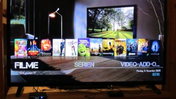

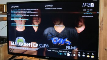

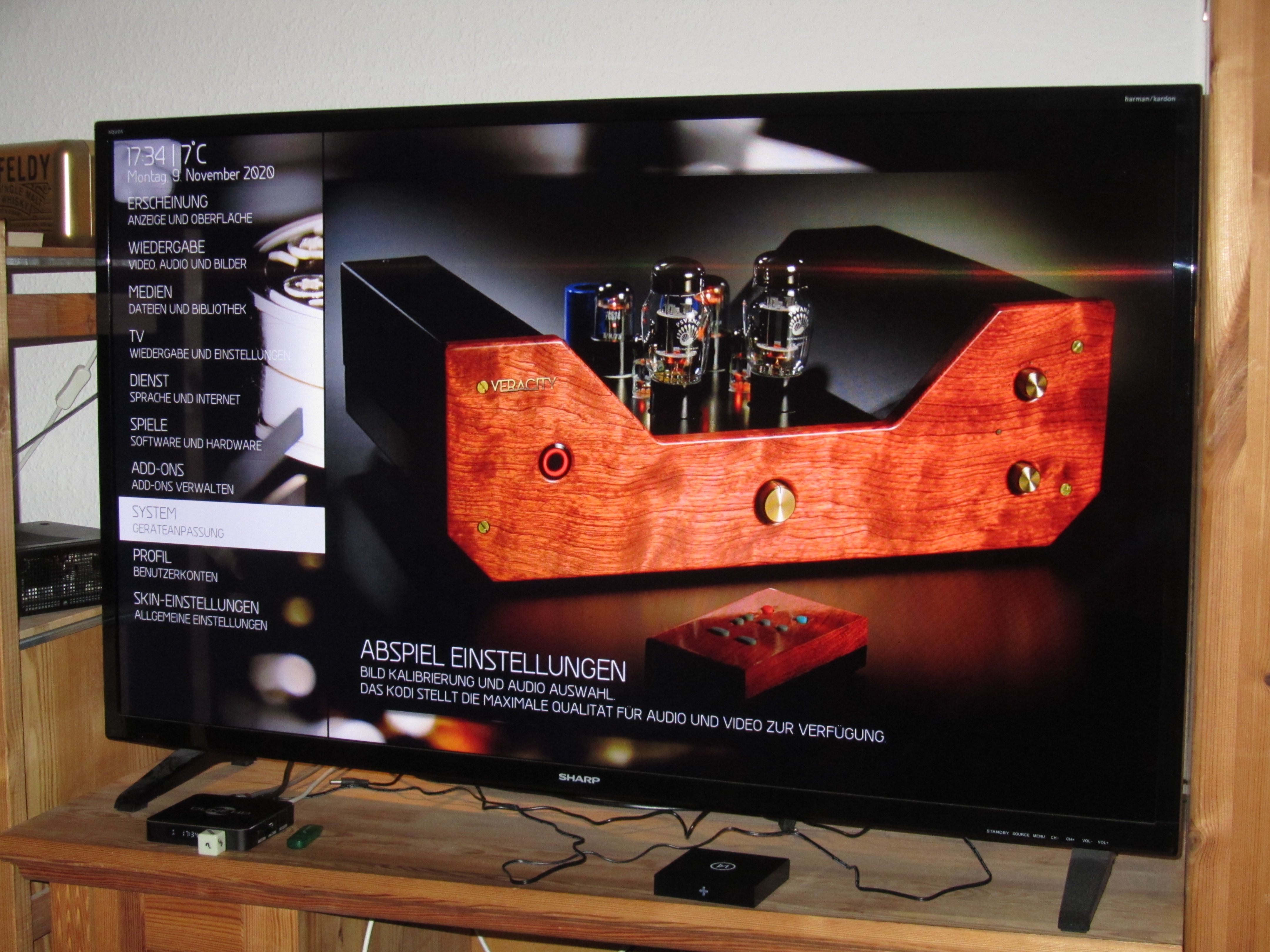

    Nachdem die Box gestartet ist, landet man direkt in Kodi mit dem voreingestellten Skin von OSMC:

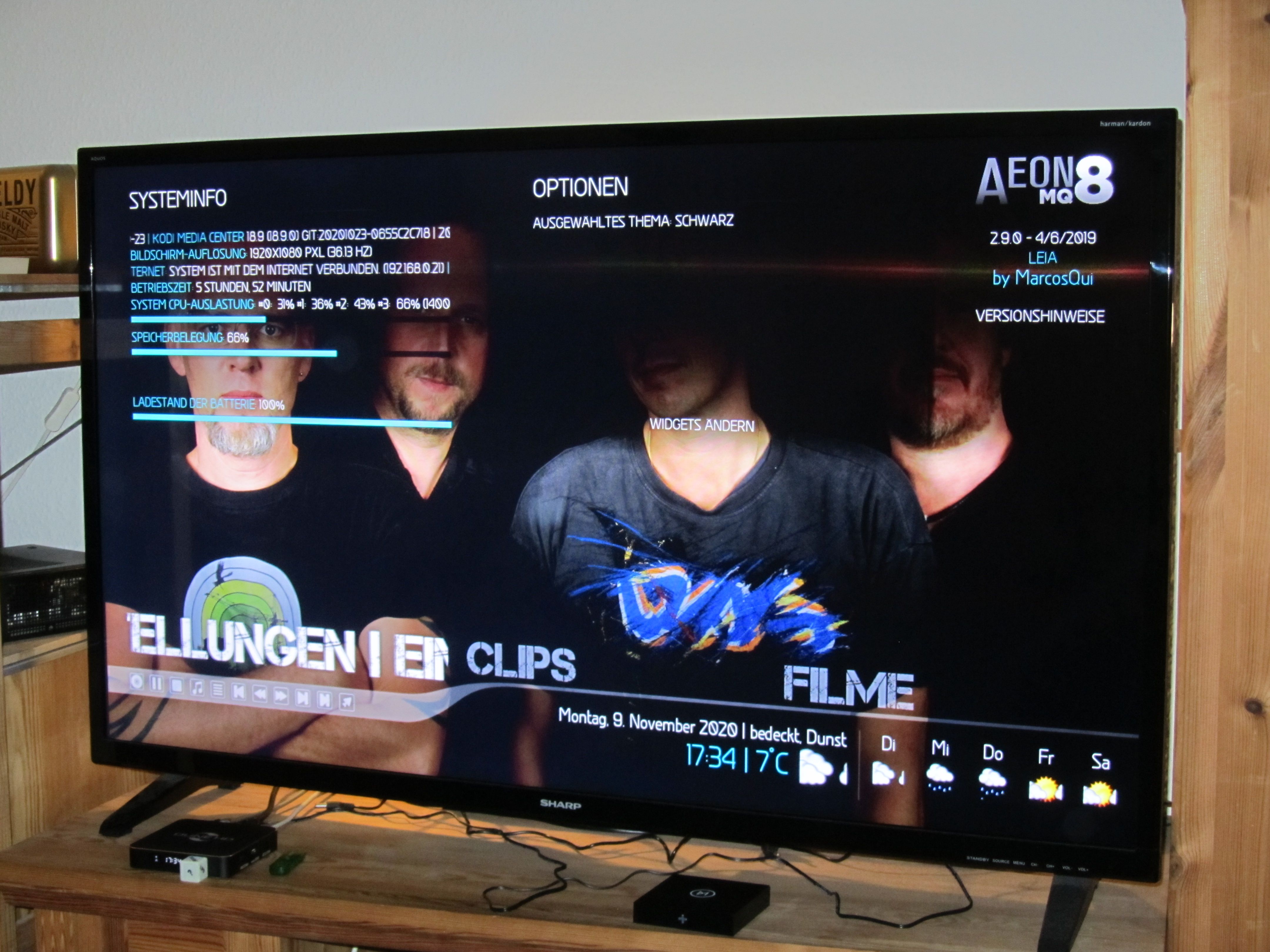

    Als erstes zeige ich mal die Systeminfos und alle Untermenüs:

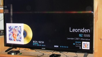

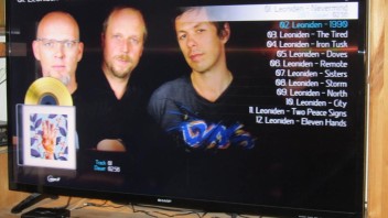

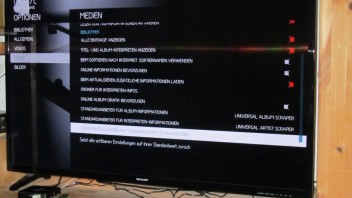

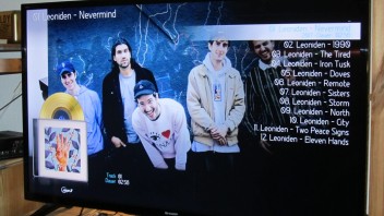

    ich hatte jetzt auch gerade das Problem, dass kein Fanart angezeigt wurde, beim Abspielen eines Albums der Band die Leoniden.
    Das sah dann so aus, dass mir fälschlicherweise Fanart vom vorherigen Song von den Fantastischen 4 angezeigt wird. Wenn ich mit der Tabulator-Taste in die Vollbild-Ansicht wechsle bleibt der Hintegrund schwarz.
    Dass der Hintergrund schwarz bleibt, liegt an irgendeiner Einstellung, die man setzen kann. Weiß ich jetzt gerade nicht, wo das war.
    Ich habe dann mal auf https://fanart.tv/artist/58e80cb…5688e/leoniden/ nachgeschaut, ob es denn überhaupt Bilder dort gibt. Antwort: Nein!
    Dann kann man natürlich selber fanarts im Internet suchen und lokal (auf dem NAS, also dort wo die Musikdateien liegen) abspeichern. Dies wurde ja in oberen Posts bereits beschrieben.
    zunächst noch ein Screenshot, wie der Ordner vorher aussah:
    Ich habe also mal schnell ein paar Bilder runtegeladen. Danach sah der Ornder so aus:

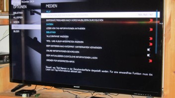

    Nun muss ich natürlich Kodi klarmachen, dass da neue Bilder vorhanden sind. Ich habe also folgendes probiert: ich bin auf die Albumansicht gegangen und habe die Taste "i" gedrückt für Informationen. Dann nachr rechts gegangen auf den Punkt Fanart laden. Daneben gibt es noch den Eintrag "Erneut laden". Erst als ich den versucht habe, wurde mir zumindest das Bild "fanart.jpg" im Hintergrund angezeigt. Die Bilder im Ordner extrafanart jedoch nicht.
    Ich vermute, dass es auch an den Einstellungen liegt, die man gewählt hat. Deswegen habe ich sie mal mit hochgeladen.
    Ach so, hätte ich fast vergessen: hier noch der Beweis des erfolgreichen Hinzufügens vom Bild "fanart.jpg":

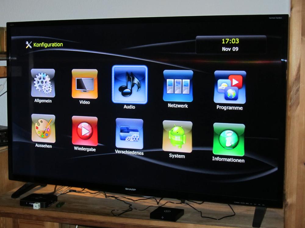

    O.K., weiter gehts mit den Audio-Einstellungen.
    3. Konfiguration->Audio:
    Ich habe S/PDIF gewählt, weil ich nur über den optischen Ausgang meinen AV-Receiver von Yamaha RX-V650 anschliessen kann mit einem 5.1 Boxensystem.
    Ich habe anfangs auch den Fehler gemacht und bei "Digitale Audioausgabe" "PCM (umwandeln)" eingestellt. Es stellte sich jedoch heraus, dass Kodi dann das Signal nicht selber downmixen kann, falls man HD-Audio-Format abspielt (z.B. Dolby Digital Plus, oder DTS HD).
    Mein Yamaha kann zwar DD und DTS aber halt keine HD-Audio-Formate. Deswegen war mir dieser Punkt besonders wichtig, dass ich aus Kodi heraus das Signal als AC3 (DTS) downmixen kann. Somit kann ich trotzdem 5.1 Sound geniessen.
    In Kodi kann man dann folgendes einstellen Einstellungen->System-Audio:
    Nochmal zusammengefasst: jetzt kann man unter Audi Passthrough die Dolby Digital Umwandlung aktivieren. HINWEIS: bei diesem Skin (Aeon MQ 8 bedeutet roter Knopf eingeschaltet und weißer Knopf ausgeschaltet.
    Ich habe die Punkte darunter ausgeschaltet gelassen, weil mein Receiver kein HD Audio unterstützt. Abgesehen davon kann S/PDIF sowieso nur niedrige Bitraten. Schon allein deswegen, würde HD Audio nicht funktionieren.

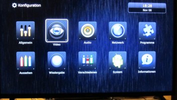

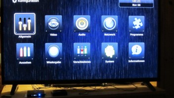

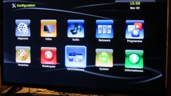

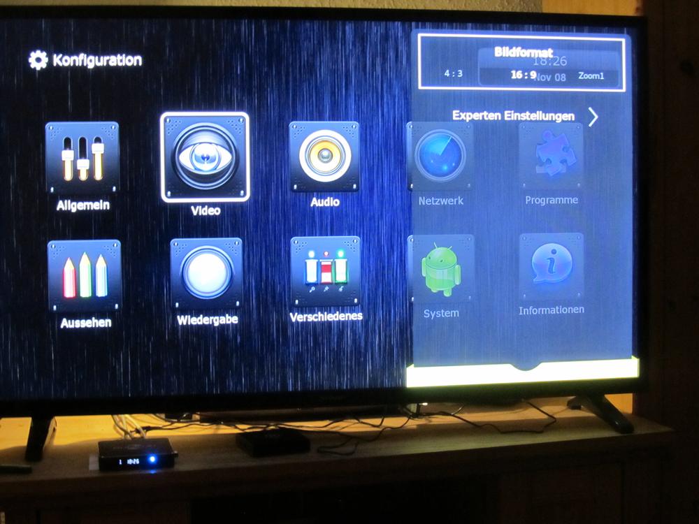

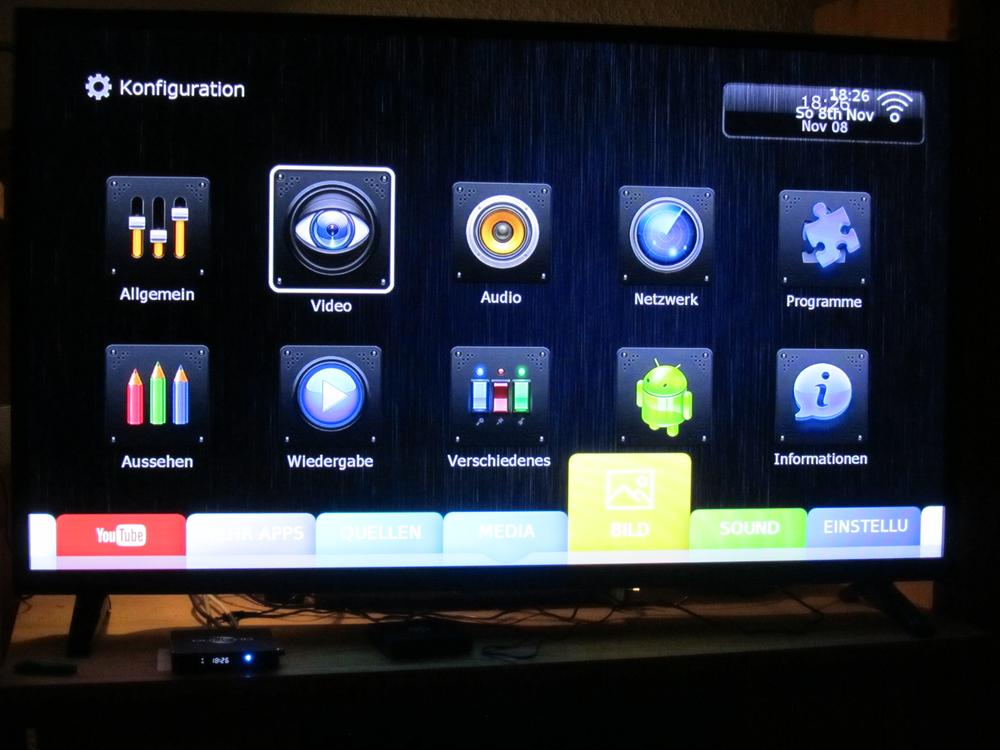

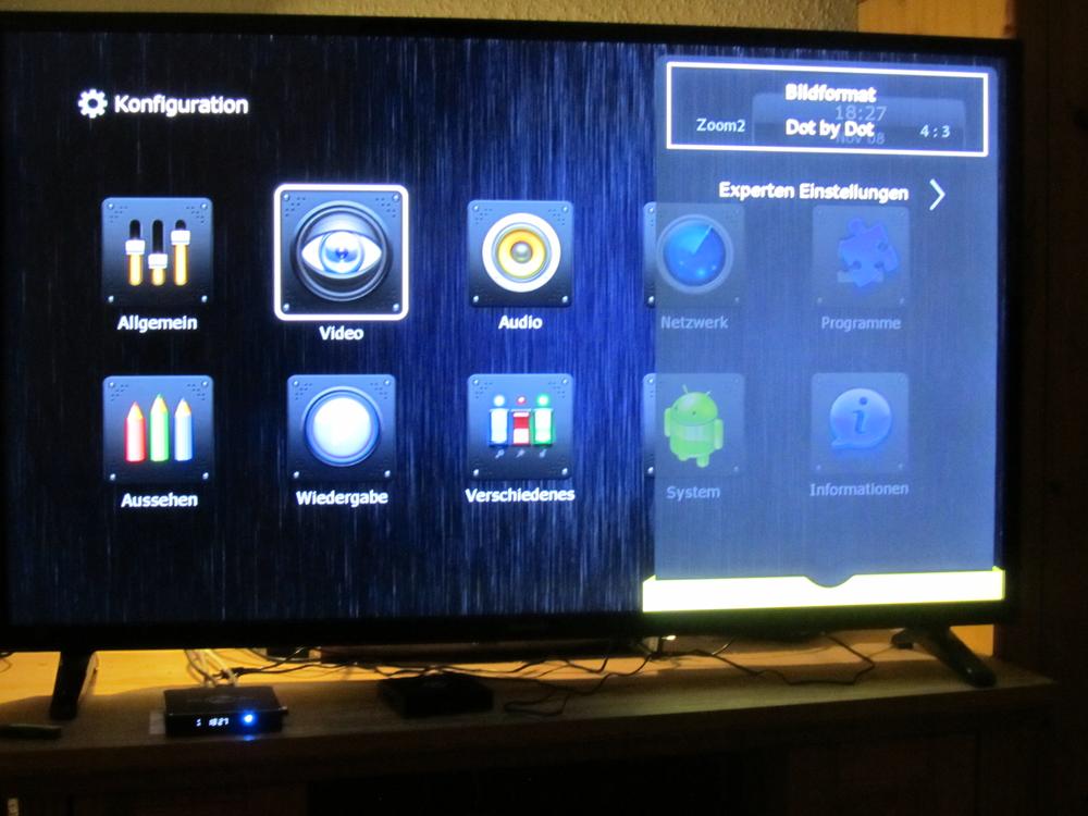

    In diesem Post gehe ich mal einige grundlegende Konfigurationen durch.
    Als erstes sollte man die Einstellungen vom Fernseher prüfen und mal mehrere "Zooms" durchprobieren. Das habe ich beim ersten mal versäumt und deswegen manchmal abgeschnittene Ränder gehabt, insbesondere bei Android-Apps.
    Ich habe einen Sharp Aquos FullHD (1080, G6002E) 48" TV. Unter den Bildeinstellungen befindet sich der Eintrag Bildformat. Dort mußte ich die Einstellung von "16:9" ändern auf "Dot by Dot" (d. h. Punkt für Punkt). Danach sieht der Bildschirm schon viel schicker aus.

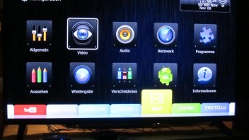

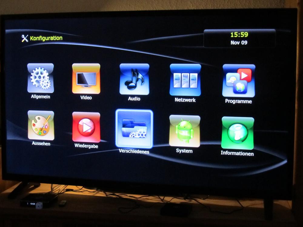

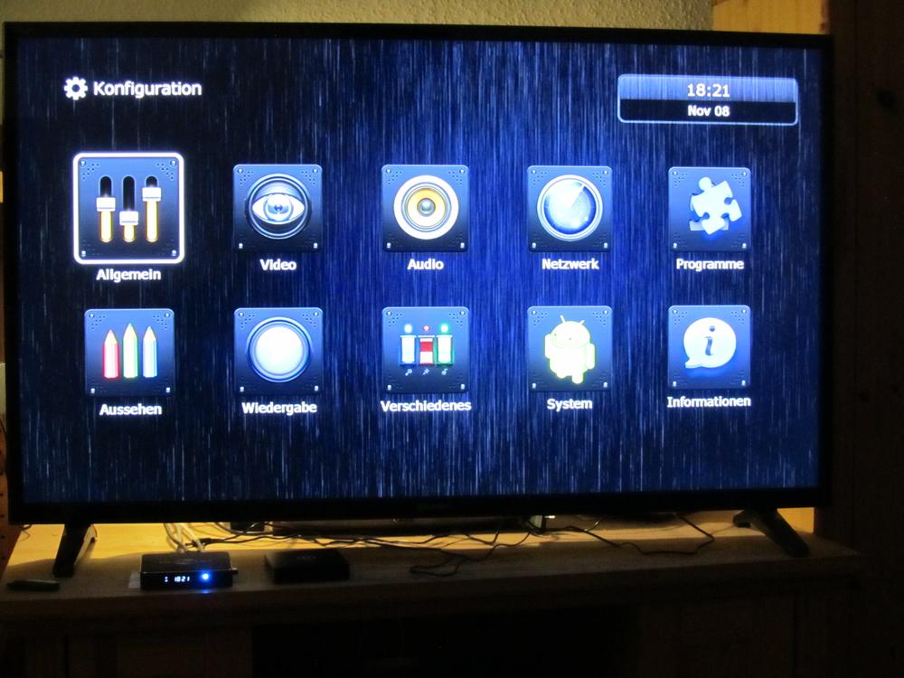

    Jetzt kann man weitermachen. Ich gehe einfach mal der Reihenfolge nach die einzelnen Untermenüs durch.

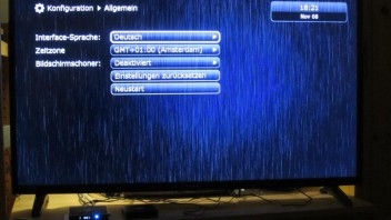

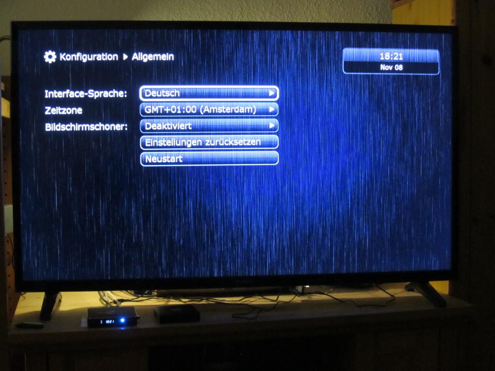

    1. Konfiguration->Allgemein:
    Hier kann man die Sprache, die Zeitzone und einen Bildschirmschoner einstellen.
    Hier kann man auch einen "Factory-Reset" durchführen (vorletzter Punkt "Einstellungen zurücksetzen").
    Darüber hinaus kann man das Gerät hier neustarten. Dabei kann man zwischen einen kompletten Neustart und einem Schnellstart auswählen.

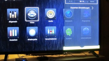

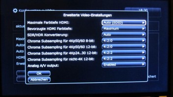

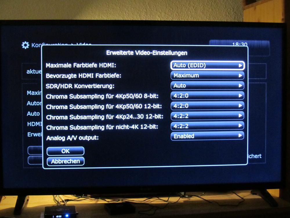

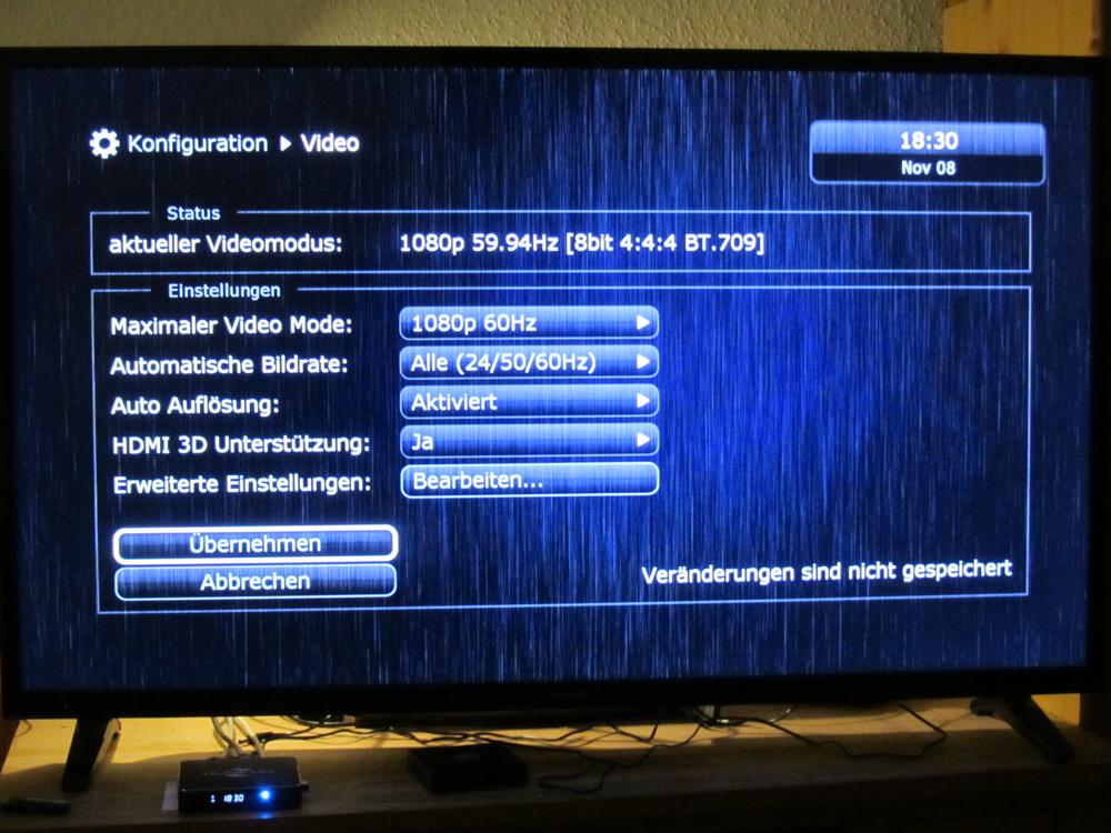

    2. Konfiguration->Video:

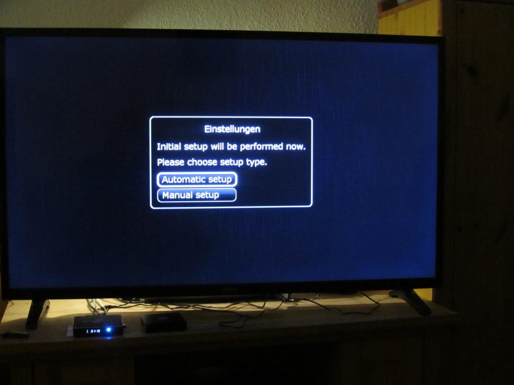

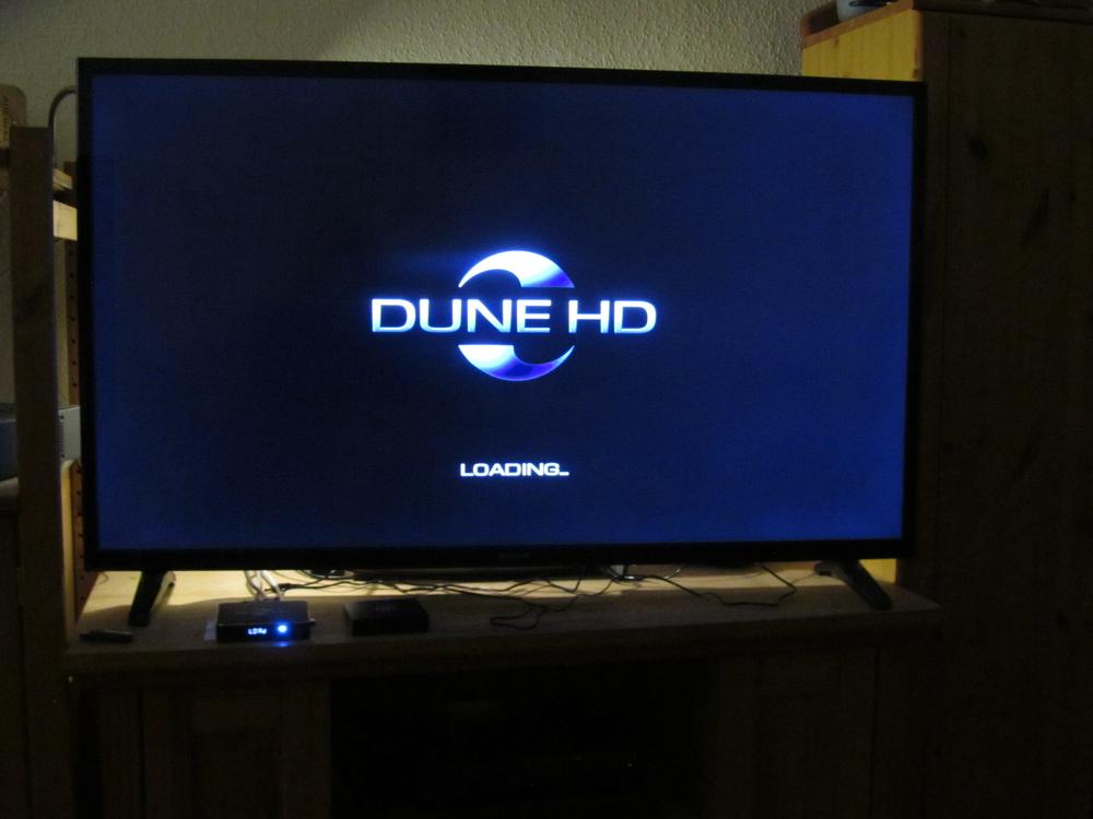

    In diesem Post soll es um die Ersteinrichtung gehen.
    Eigentlich habe ich das schon vor 2 Wochen gemacht, aber ich habe wohl irgendwas falsch eingestellt, manches funktionierte nicht richtig, und mich deswegen entschlossen einen Reset zu machen. Die Bilder sind also von dem Reset.

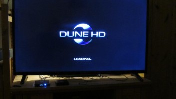

    So sieht der Startbildschirm aus:

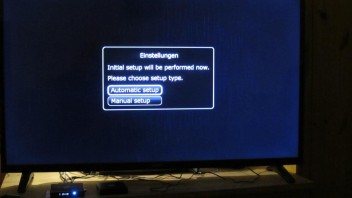

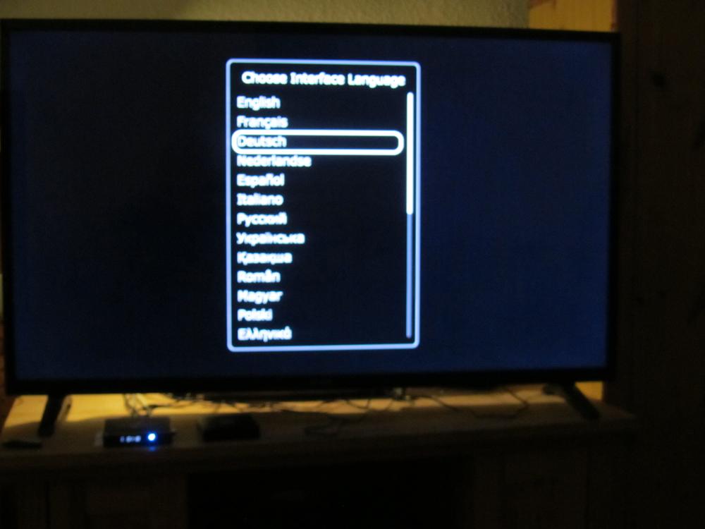

    Man wird dann gefragt, welche Sprache man einstellen möchte. Deutsch war schon vorausgewählt und man brauchte nur noch bestätigen.
    Anschliessend wird man gefragt, ob man ein automatisches Setup oder manuell durchführen will. Ich habe automatisch gewählt. Deswegen kann ich nicht sagen, was bei der anderen Auswahl passiert wäre.
    Ich erinnere mich noch, dass er beim allerersten mal dabei automatisch ein aktuelles Firmware installiert hat. Dabei werden immer Statusinformationen auf dem Bildschirm angezeigt und die Box startet zwischendurch neu.

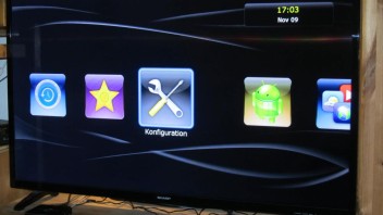

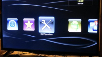

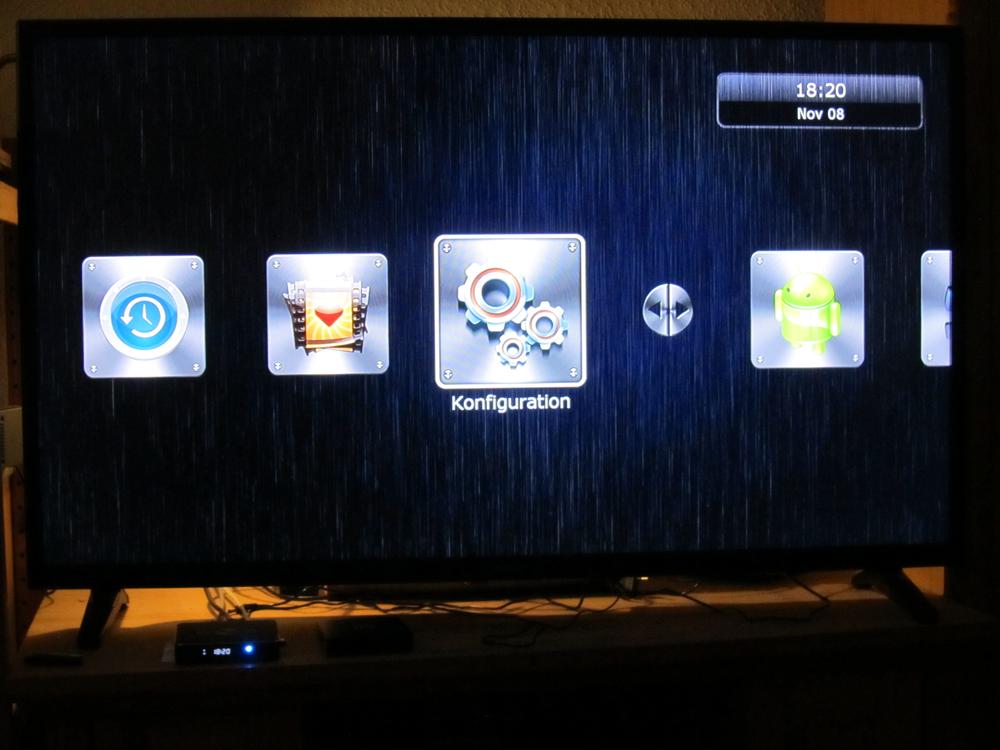

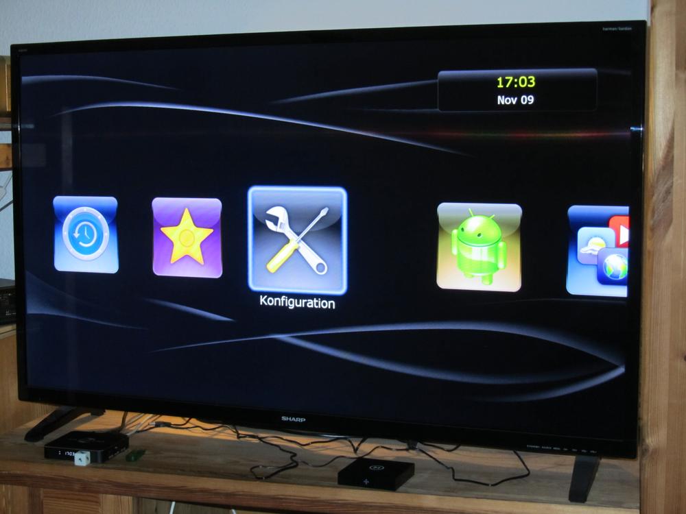

    Wenn er dann fertig ist, landet man im Hauptmenü.

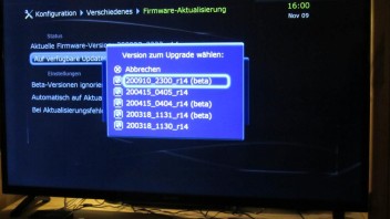

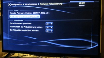

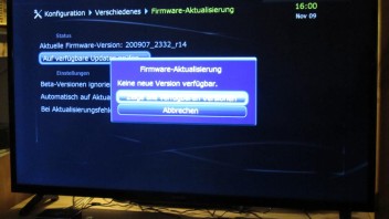

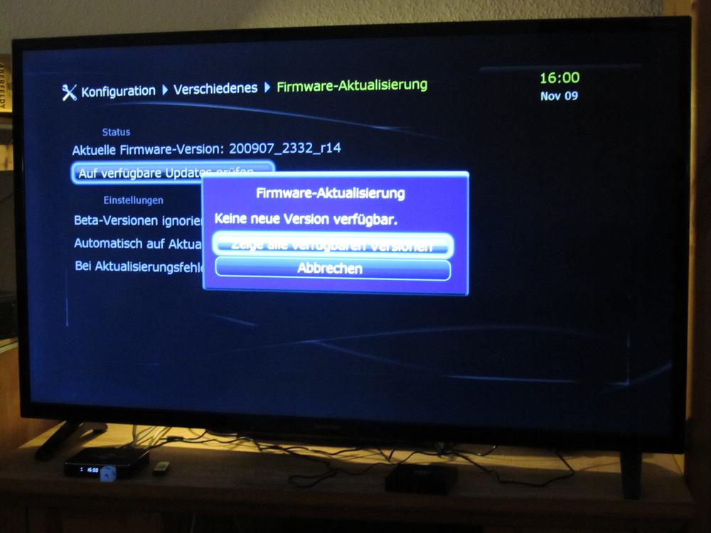

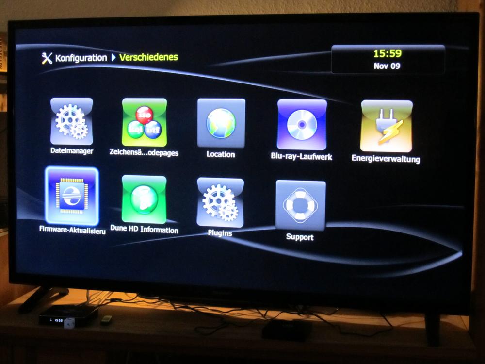

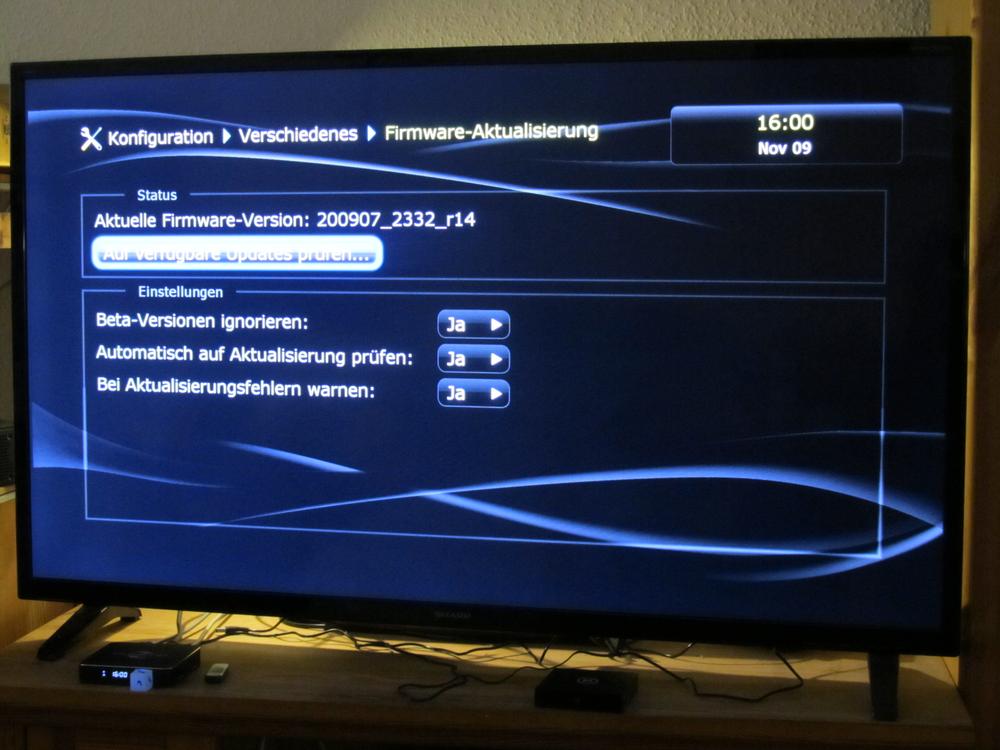

    Bevor man weitermacht sollte man prüfen, ob die Firmware aktuell ist. Dazu geht man vom Hauptmenü aus auf Konfiguration->Verschiedenes->Firmware-Aktualisierung:
    (Nicht wundern, ich habe die Fotos nochmal gemacht, weil sie verwackelt waren. Deswegen ist da ein anderer Skin)
    Wie gesagt, wurde bei der allerersten Einrichtung schon die aktuellste Firmware (200907_2332_r14) heruntergeladen und ist deshalb schon installiert. Warum man diese Version nicht auswählen kann, sondern nur ältere Versionen, weiß ich auch nicht.
    Ist aber egal, man braucht sich um nichts mehr kümmern, es ist schon automatisch alles auf dem neuesten Stand. Ich finde es gut. Da haben die Entwickler von Dune HD mal mitgedacht, um dem Nutzer so viel Arbeit wie möglich abzunehmen.
    Hallo zusammen,

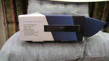

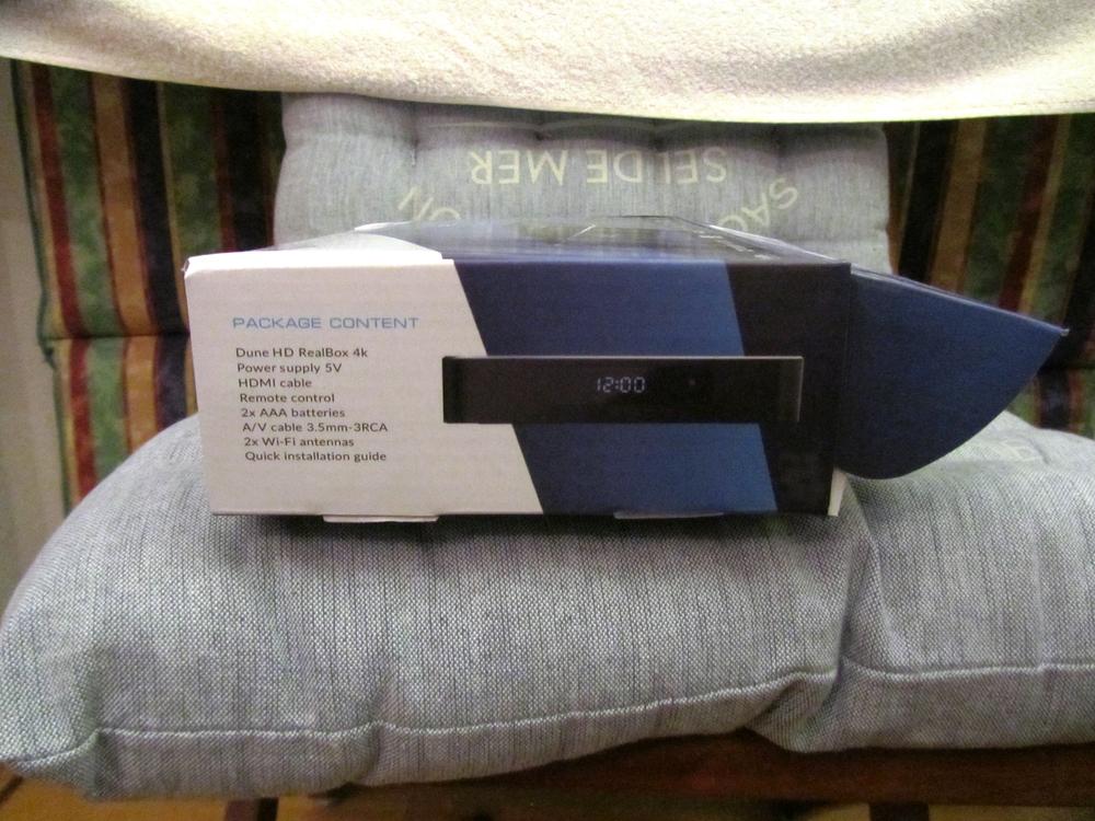

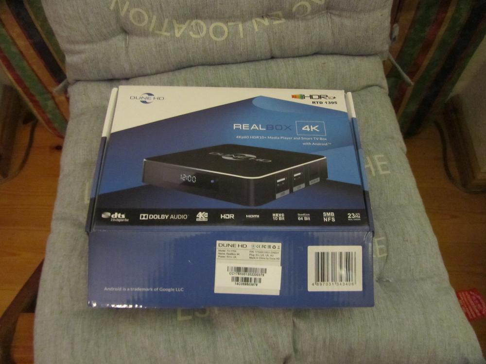

    ich habe mir vor ca. 2 Wochen einen neuen Medien-Player gekauft und wollte euch mal berichten, wie er sich so macht in der Praxis. Es handelt sich um den

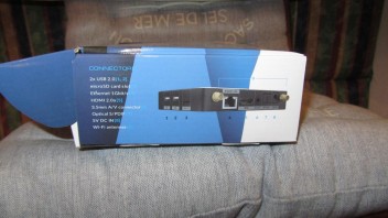

    Dune HD RealBox 4k (Beschreibung in engl.). Eine genaue Beschreibung auf Deutsch findet man u. a. auf amazon.de.

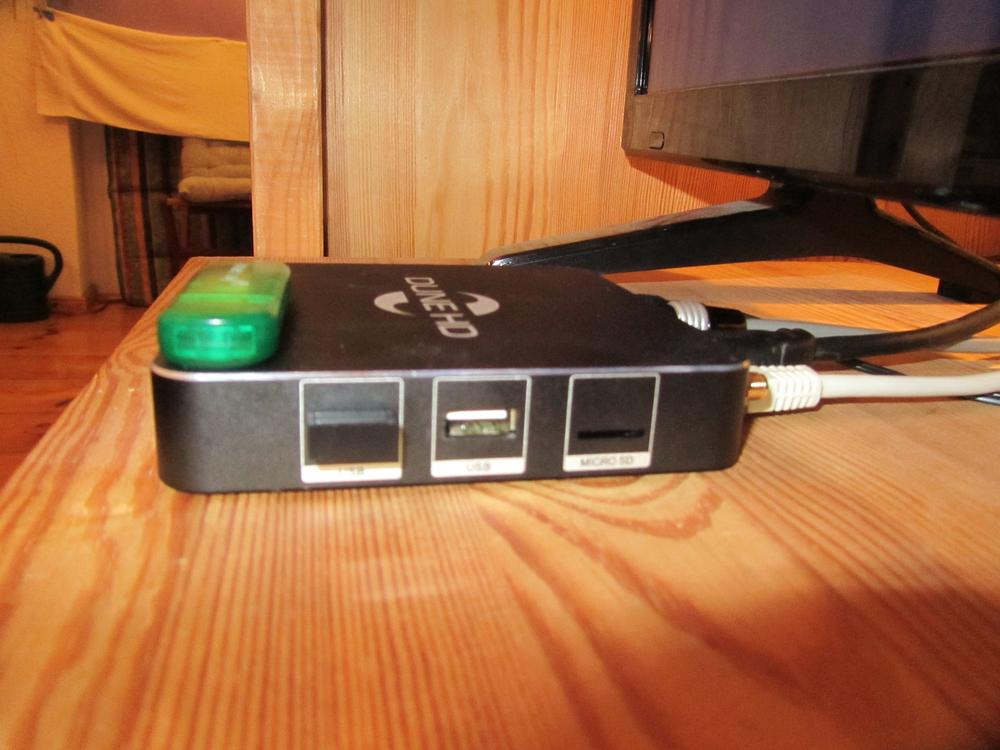

    Wie man sieht, ist es ein überraschend kompaktes Gerät, es ist etwas kleiner als eine Audio-CD.

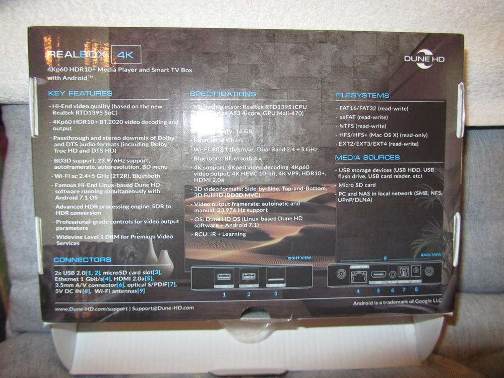

    Was die Spezifikationen angeht, schaut einfach selbst:
    Und hier nun das Gerät fertig angeschlossen. Zum Größenvergleich habe ich einen USB-Stick daneben gelegt.

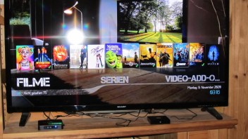

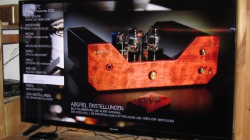

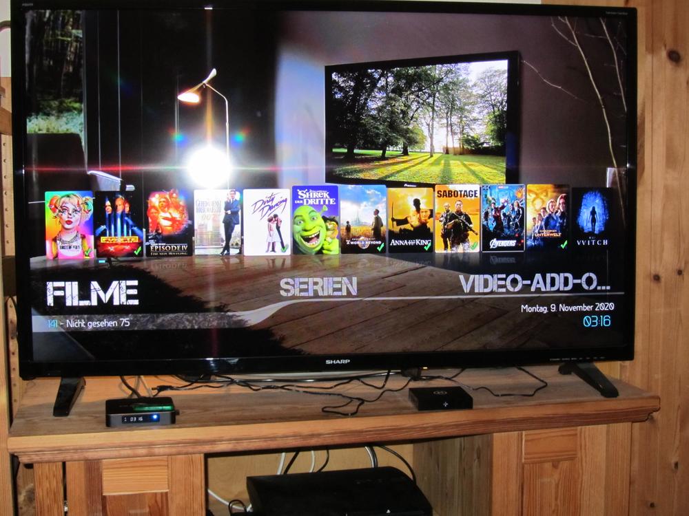

    Hier seht ihr das Hauptmenü von Kodi (Skin: Aeon MQ 8):
    Die Farben sind auf den Fotos leider etwas verfälscht. Aber ich bin von dem Bild echt beeindruckt.
    Das war's fürs Erste. Weitere Eindrücke folgen in den nächsten Tagen.
