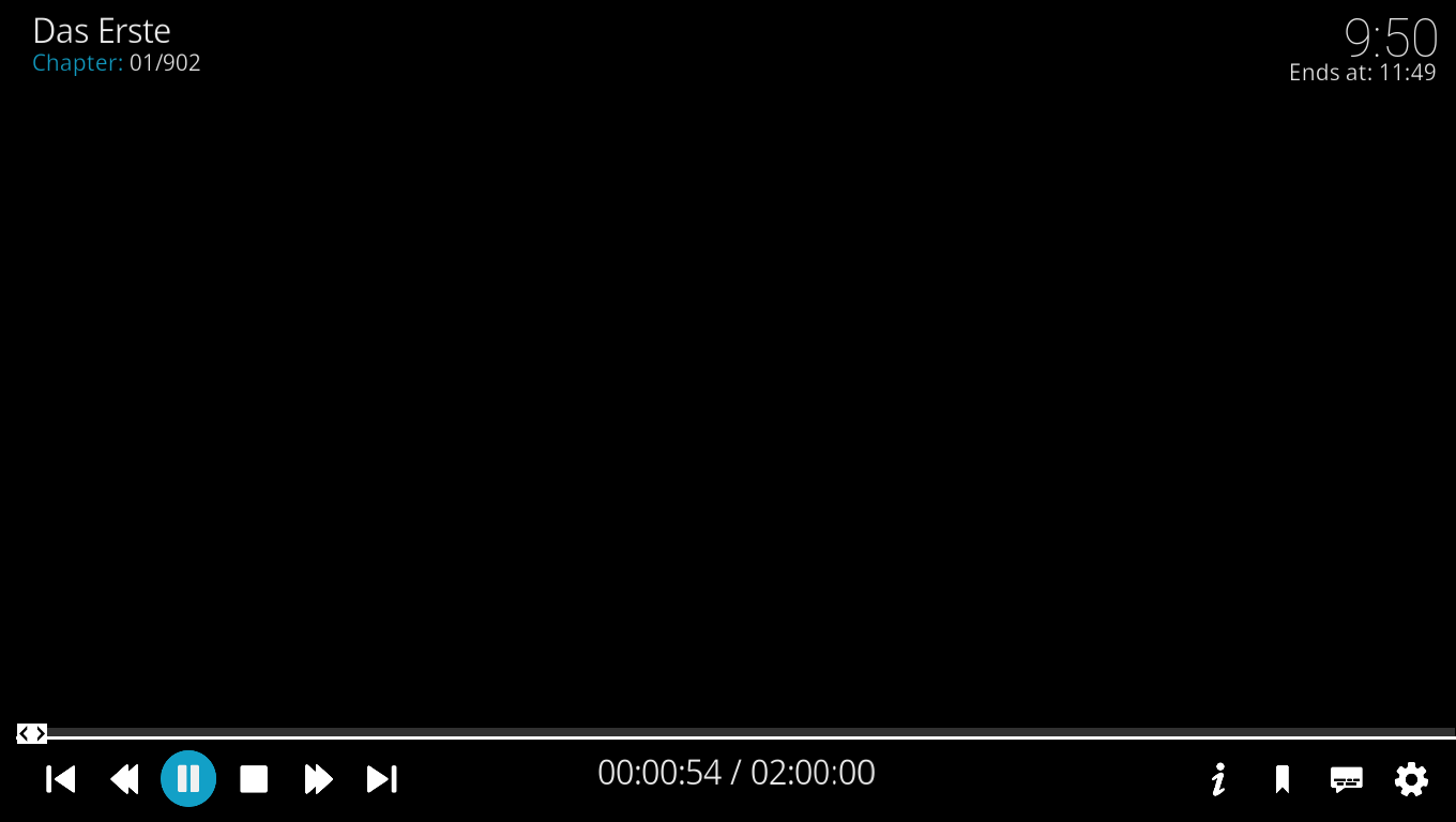

    Nach einigen Updates habe ich Probleme mit einzelnen Live-Streams. Dieses mal hat es wieder "Das Erste" erwischt. Der Live-Stream startet dann nicht wie üblich bei 2:00:00 sondern bei 0:00:00. Das Bild friert nach kurzer Zeit ein, die Progressbar flackert. Versuche ich auf 2:00:00 vorzuspulen, stürzt Kodi ab. Beende ich den Stream, werden die Caches für die Streaming-Links erneuert, obwohl als Löschfrist 1 Tag eingestellt ist. Einzelupdates und ein Neustart helfen leider nicht.
