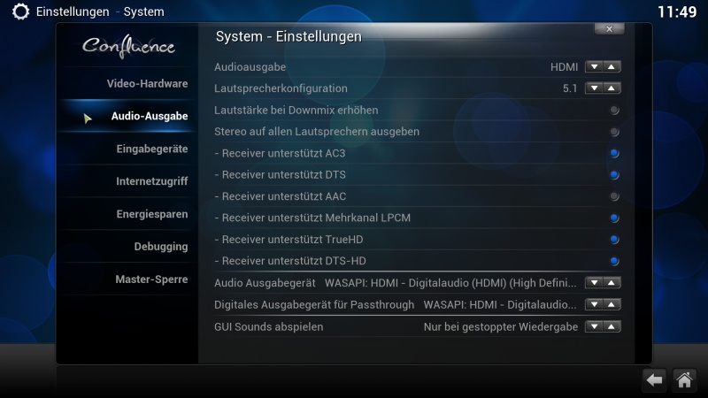

Danke aber leider nein, hat nicht geholfen.
Benutzte den HTPC nur über meinen AV Reviever, da sollte es doch auf HDMI 5.1 stehen.Hier noch mal ein aktuelles Log.
http://xbmclogs.com/show.php?id=9090 -
Habe vorne 2 Hauptboxen, 1Center mittig, 2 hinten angebrachte Effekt Boxen, +1 Subwoofer.
Wenn ich nur TV schaue, wird der Ton vom Receiver an den durchgeschliefen, Ton kommt dann alleine über den TV. Receiver steht in dieser Betriebsart auf Stumm. Kann im Reciever so eingestellt werden.
Die 5.1 Ausgabe benötige ich nur für Filme, sonst nicht.
Wir haben hier im Hause nur Sat, Sat Box über HDMI zum Reciever, wird durchgeschliffen, TV gibt dn Ton wieder.
Der Reciever steht in dieser betribsart auf Stereo. -
Habe außer dem HTPC noch ein weiteres Gerät über meinem Reciever an HDMI angeschlossen.
Bitte hier der Log, und Screen Fotos

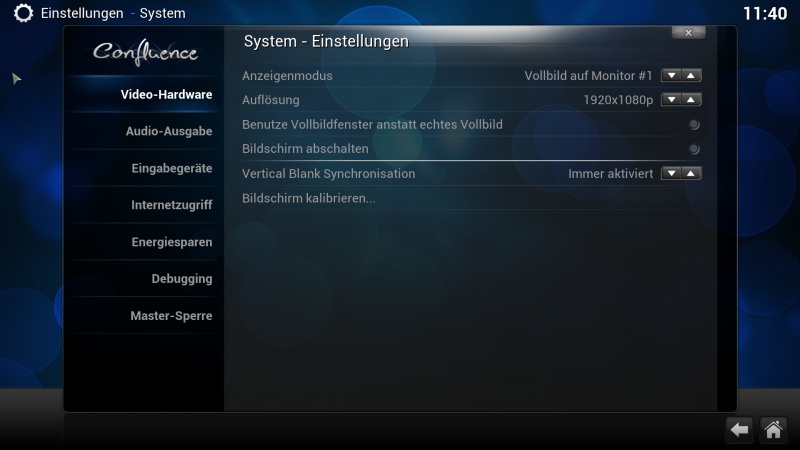

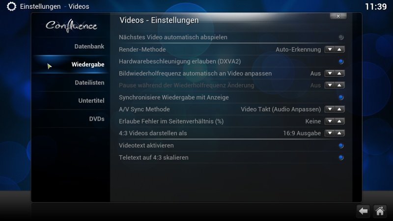

Hallo hier im Frodo Thrad, haber leider Probleme und weiß nicht woran es liegen könnte?
Habe den HTPC mal an meinem Reciever Onkyo TX 876 über HDMI angeschlossen.
Habe Windows noch einmal neu Installiert, mit allen neuen Treibern der Asrock Seite für das Mainboard FM2A75 Pro4-M
Immer wieder das selbe Ergebnis. Videos unter Windows über HDMI OK, mit Ton.
Getestet mit VLC Video Player.
Unter XBMC alles so eingestellt wie ier beschrieben.
[FAQ] Audio- und VideoEinstellungen in XBMC und OS
Treiber unter Win7 waren so wie hier im Forum vorgegeben.
Download: Realtek HD-Audio-Treiber R2.70
Download: ATI HDMI Audio Device R2.70
Catalyst Software Suite 12.1
Keinen Erfog, Video Ruckelt ohne Ton.
Unter Win7 keine Probleme mit der HDMI augabe, alles OK.Habe dann mal Windows 8 installiert, auch hier das Problem mit dem Video Ruckeln bei HDMI unter XBMC.
Bei Win8 alles OK mit der HDMI ausgabe.XBMC 12.1, was sol ich sagen, geht nicht, habe alles getestet. Weiß nicht weiter.
Aktuell ist jetzt Win8 installiert.
Danke für Hilfe.
