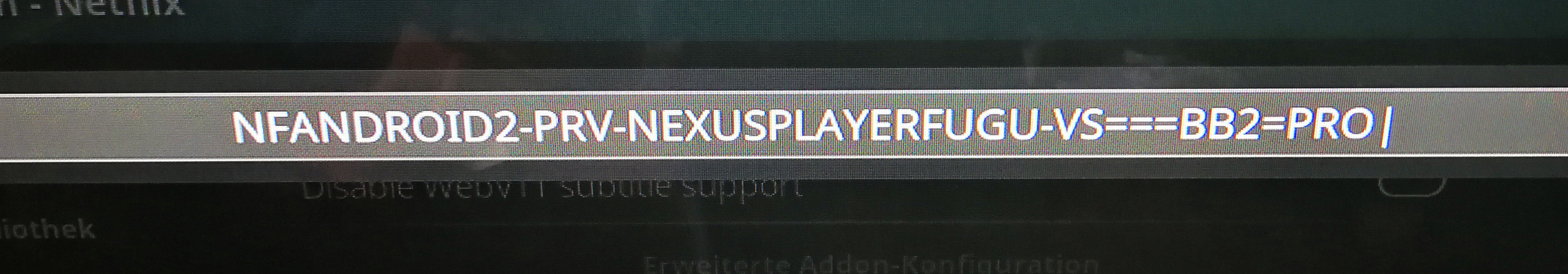

- in die Einstellungen gegangen und leeres ESN-Feld mit den Daten gefüllt und drauf geachtet, dass ich ANDROID2 eintrage.

- Fehlermeldung erhalten.Es hängt also mit der ESN zusammen.
War auch meine Idee. Aber ohne Einloggen steht keine ESN im Addon. Die steht dort erst nach dem Eingeben der Login-Daten. Daher wieder das bekannte Problem.

Leider hilft die vollständie ESN auch nicht.

Erledigt, abgespeichert, neu gestartet, altes Problem
Hier ist ein Screenshot.
Danke für eure Bemühungen -
