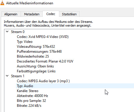

Heisst das wenn ich die Filme alle auf h264/h265 mkv encode gibt es diese Probleme in zukunft nicht mehr? Ich habe auch noch alte Kommissar Filme aus 60er Jahre da habe ich das gleiche Problem. Ich habe ein Programm mit dem ich von AVi auf h264/h265 mkv umwandeln kann. MovAvi Converer heisst es.

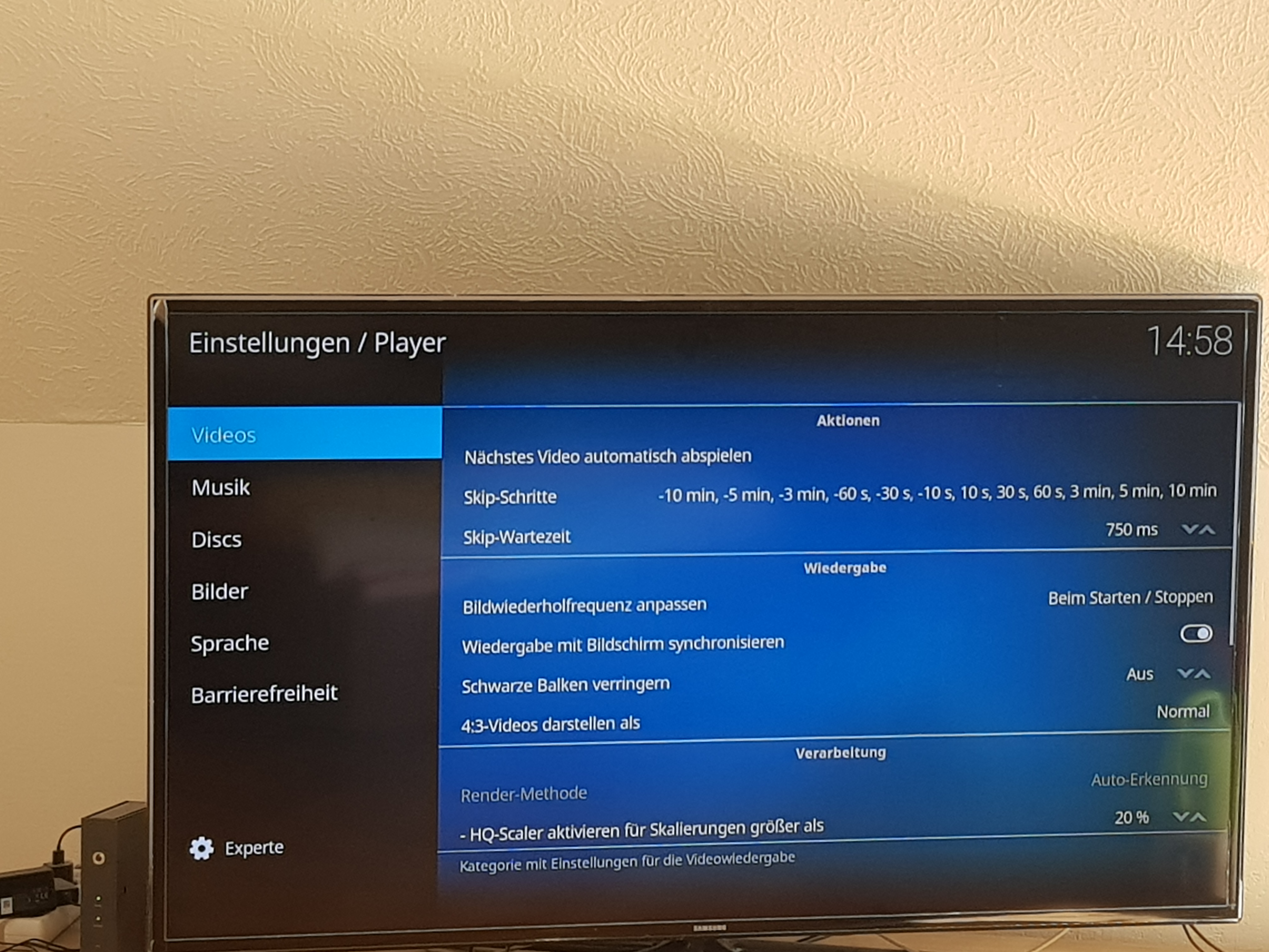

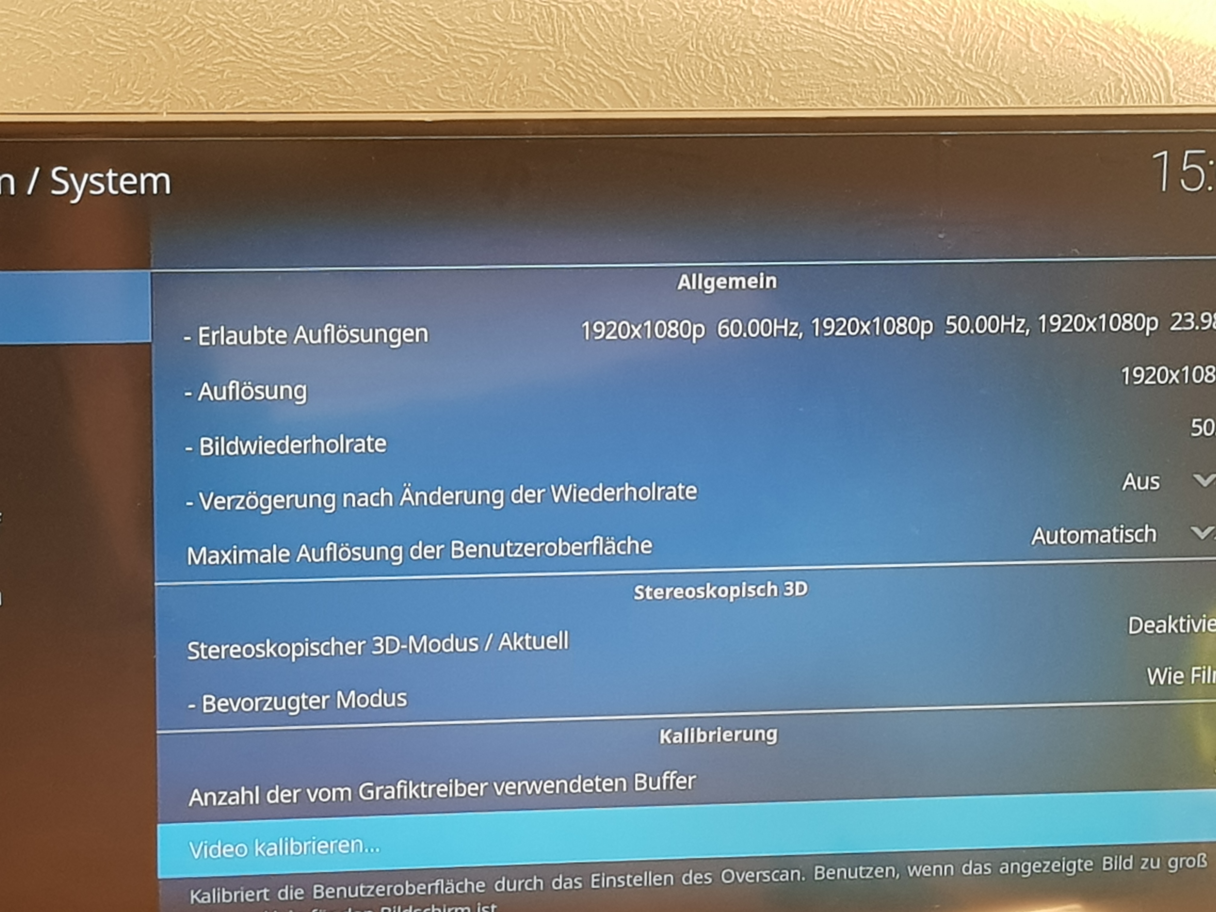

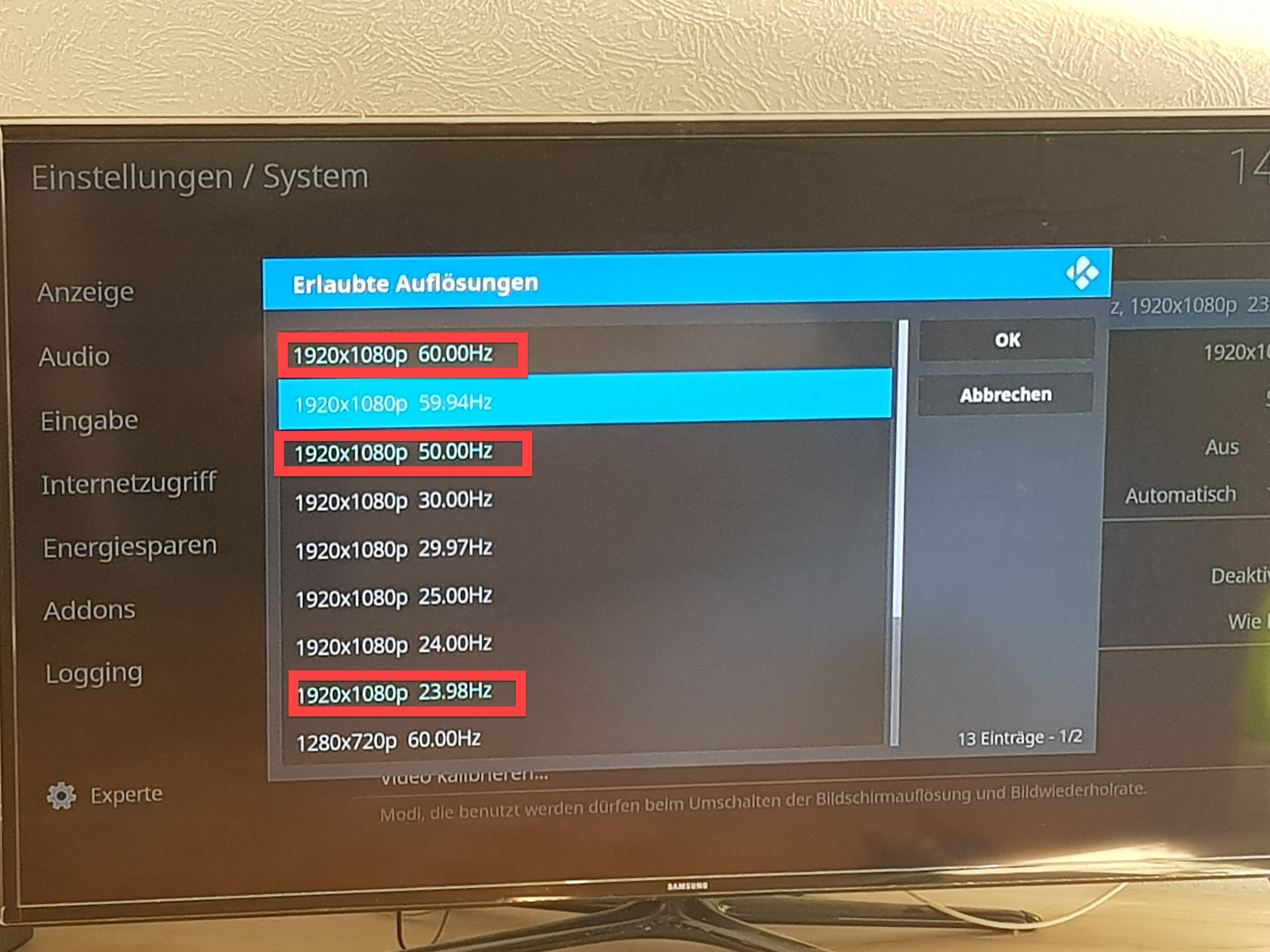

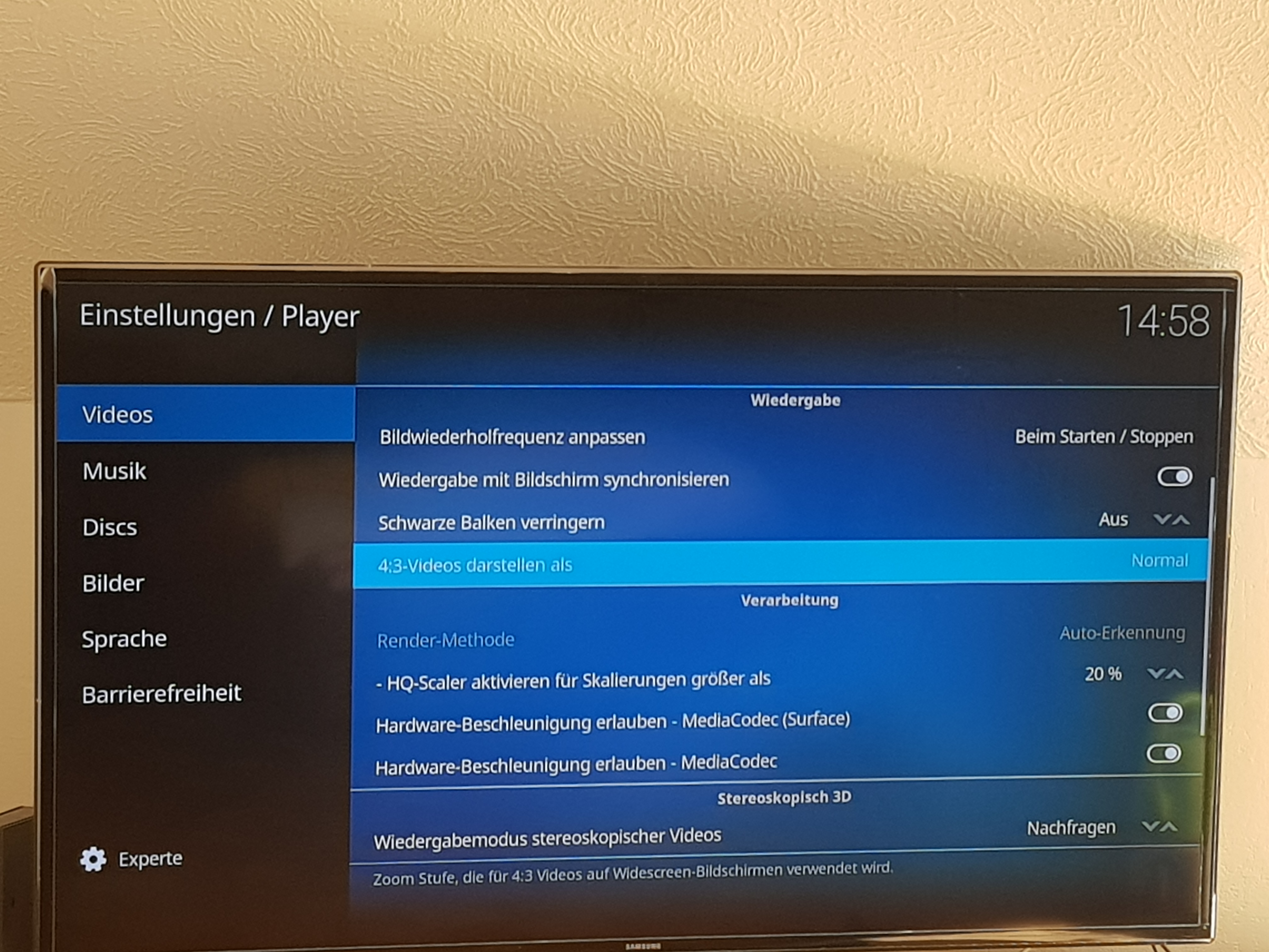

ich habe mal den Film ausgewertet. Bild 1
So sieht das im Moment an meinen Samsung TV aus:. Rot markierte Rahmen habe ich aktiviert.
Ích wusste ja nicht das nur die Parameter gesichert wurden. Ich habe gedacht Kodi version und Parameter hängen zusammen beim backup. Ja wenn das so ist kann ich auch die 18.8 verwenden. Allerdings löst das noch nicht das Problem mit dem Rucklen. Wenn ich nämlich am gleichen TV dies problem filme auf einen USB Stick spiele und im internen samsung media player abspiele ist das ruckeln weg und alles läuft flüssig. Also an den filmen kanns nicht liegen. Es fehlt irgendwas in Kodi oder ist falsch eingestellt. Das mit der Bildwiederholrate anpassen usw das habe ich alles durch und bringt keine Besserung.
Vielen Dank,
ich habe am Kodi 18.8 viele Parameter verändert weil meine alten AVI Filme mit 25 Bilder die Sekunde ruckeln. Es sind alte Filme aus den 70 und 80er. Wenn ich ich hingegen neue moderene Filme mit Dateigrößen von 25-30 GB abspiele laufen diese Flüssig. Deswegen habe ich da viel rumgespielt und wollte die alte Version 18.6 wieder einspielen. Wenn aber mit dem Backup alle parameter wieder auf den alten wert gestellt wurden brauche ich natürlich die 18.6 nicht mehr. Hauptsache die einstellungen stimmen.
