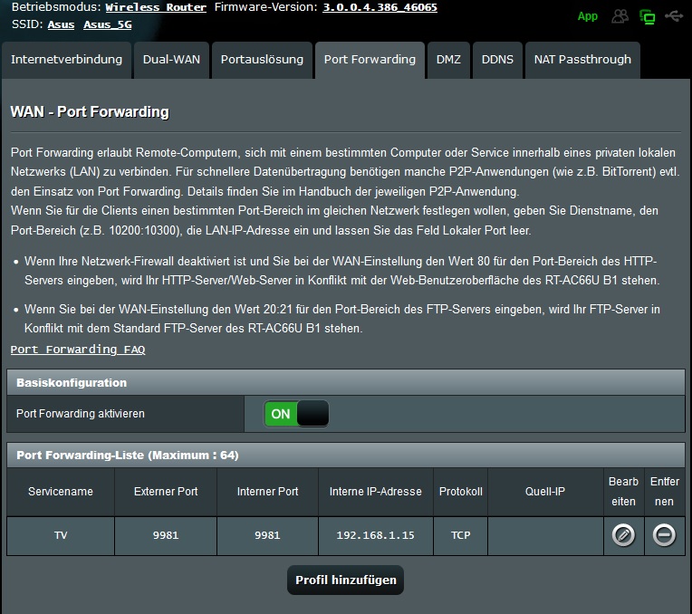

Du kommst aus dem Fritzbox Netz nicht auf das Asus Netz. Die Firewall vom Asus Router läßt das natürlich nicht zu. Eine möglich Lösung wäre nun in der Firewall vom Asus Router eine Port Weiterleitung einzurichten. Mal angenommen Dein Raspberry bekommt im Asus die IP 192.168.1.25, dann muß Du für einen Zugriff auf TVHeadend den Port 9981 auf diese IP weiterleiten. Im Kodi stellst Du dann für den Zugriff die IP ein, die der Asus Router von der Fritzbox bekommen hat. Beispielsweise die 192.168.178.115:9981. An einem PC an der Fitzbox kannst Du dann auch über diese IP mit Port TVHeadend über den Browser konfigurieren.
So oder so ähnlich läuft es zumindest bei mir.Oder DHCP am Asus ausmachen, aber ich vermute der Asus soll einen Schweizer Standort per VPN oder DNS "simulieren".
Meinst du hier ? Wenn ich hier eine ip Adresse eingeben will schreibt der Asus Router immer das ist keine gültige Ip-Adresse
DHCP des Asus aus und bridge modus ODER die passende Route/Gateway eintragen.
DHCP habe ich jetzt mal deaktiviert, jetzt habe ich nur leider das Problem das der raspberry (tvheadend) nicht mehr gefunden wird und ich somit auch keine Route einrichten kann
Die Firewall habe ich schon ganz ausgemacht, hatte aber leider keine Wirkung
Deine letzte Zeile ist absolut richtig, kannst Du hellsehen ?

Hi,
ich habe da irgendwie ein doofes Problem
meine Hardware: Fritzbox 7490, ASUS RT-AC66U B1, Fire TV Cube (Kodi 19,3), Raspberry Pi 4 (Tvheadend 4.3-1981)
Leider habe ich hier einen kompletten denk Fehler, vielleicht kann mit jemand helfen.
Die Fritzbox läuft als Hauptgerät und ist mit der DSL Leitung verbunden dort habe ich das Lan Netz 192.168.178.xxx
Der Asus Router hängt an der Fritzbox und hat das Lan Netz 192.168.1.xxx
Kodi läuft bei mir auf dem Fire TV - TVheadend habe ich auf einem raspberry installiert. Das funktioniert soweit auch alles ohne Probleme!
Die Sache ist jetzt nur die: Ich wollte den TVheadend Server über den Asus Router laufen lassen, nur leider kann ich dann nicht mehr über Kodi darauf zugreifen. Wenn ich den Fire TV (Kodi) auch an den Asus Router hänge funktioniert das wieder.
Was müsste ich denn wo wie machen das ich von Kodi der an der Fritzbox hängt wieder auf den TVheadend Server zugreifen kann der über den Asus Router laufen soll ?
