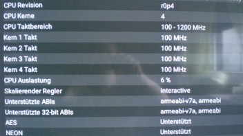

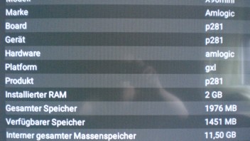

Ich nochmal. Anbei 2 Aida-screenshots, wenn es noch andere Infos/Bilder braucht lasst es mich bitte wissen.
Werwendete DTB's waren: gxl_p281_2g.dtb, gxl_p281_2g_a95xr2.dtb und gxl_p212_2g.dtb. Jedes mal mit dem weiter oben geschilderten Ergebniss.Ich hoffe es weis jemand Rat, sonst versuche ich sie wieder zurück zu geben oder sie wandert auf den Müll.

Habe über AIDA64 mir genauer angeschaut was drinn steckt und es ist ein p281 board, amlogic chip usw.In en-Foren fand ich Meinungen die sagten das die Box wohl auch vom Werk "gerootet" sein könnte oder was in der Art.
