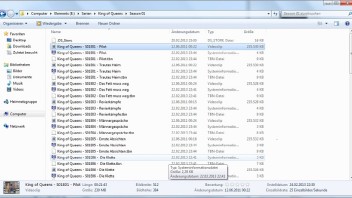

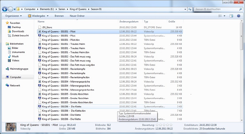

Das Problem ist ganz einfach: Du hast 2 Files mit S01E01 benannt. So kann kein Scraper die Folgen richtig erkennen/trennen.Ist der Pilot nicht die selbe Folge wie "Trautes Heim"? Ich finde auf TVDB nämlich keinen Hinweis auf eine spezielle Pilotfolge.
Falss die Folgen tatsächlich unterschiedlich sind musst Du die Pilotfolge separat führen, am besten im "Season Specials"-Ordner als "S00E011", es gibt nämlich nur 10 Spezial Episoden. S00 wird übrigens immer für die Special Episoden verwendet. Die NFO musst Du manuell editieren, da bleibt Dir nichts anderes übrig.
Lösche auf jeden Fall die NFO zur Folge "S01E01 - Trautes Heim" nachdem Du den Piloten umbenannt hast, lösche die zwei Folgen aus Ember und mach ein DB-Update. Danach sollte(n) die Folgen erkannt werden.
Laut Wiki/TVDB müsste der Pilot die Folge "Traues Heim" sein: Link / Link
Hat super funktioniert, besten Dank!
Kannst du mal einen Screenshot vom Staffel 1 Ordner hochladen?
