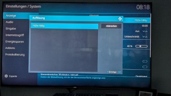

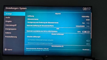

Und noch eins, ich habe ein 4k TV kann aber die Oberfläche nicht ändern?
