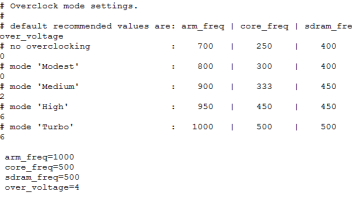

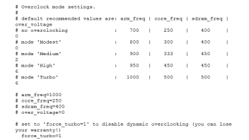

Hallo, ich bekomme das mit dem Overclocking nicht hin.
Meine config sieht so aus.
Und was genau sollte ich jetzt ändern ?
würde auch erstmal auf 950 gehen.Danke im vorraus.
HonkybobHabs hin bekommen , sieht jetzt so aus. Die RaPi config sieht jatzt so aus: 2. Grafik

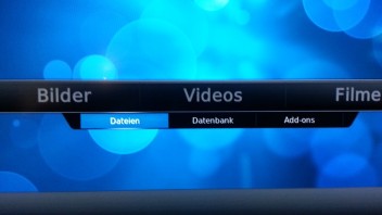

Am liebsten wäre es mir wenn das schnellste System eine aktualisierung durchführt. In dem Fall der PC. Die Filminfos, Bilder ect. in dem jeweiligen Filmordner abspeichert und die anderen Systeme dann darauf zugreifen. Geht das nicht ? Ich habe auch schon einmal Die Datenbank exportiert und sämtliche infos sind dann in dem jeweiligen Filmordner gelandet. Aber wenn ich dann wieder aktualisiere dauert das wieder ewig. Und wenn ich beim Raspberry die Datenbank importieren will dann finde ich nix bzw ich komm nur in das Ordnersystem des Raspberry's

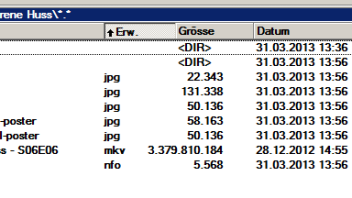

Gruß A.M. -

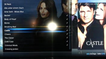

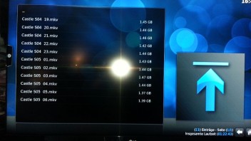

Alles soweit hinbekommen. Nur ich bekomme eine Serie nicht zu sehen. Der Ordner taucht in der Datenbank nicht auf bzw die episode. bilder, beschreibung. alles da nur die Epi fehlt.
In dem Bild geht es darum das die epi nicht in der datenbank auftaucht.Und wenn ich gesehene Episoden am PC lösche also 3 oder 4 teile aus ner staffel. dann bekomme ich das auch nicht unbedingt hin das die teile nicht mehr in der datenbank sind.
komisch. -

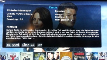

Hallo ich benutze das XBMX auf nem Raspberry Pi 2. Generatio.
Und wenn ich meine Serien einlese, dann werden sie mir auch mit Fanart angezeigt. (Poster Inhaltsangabe usw.) aber er zeigt mir keinen Teil an.
Aber das ist nicht bei alles Serien so. woran kann das liegen -
