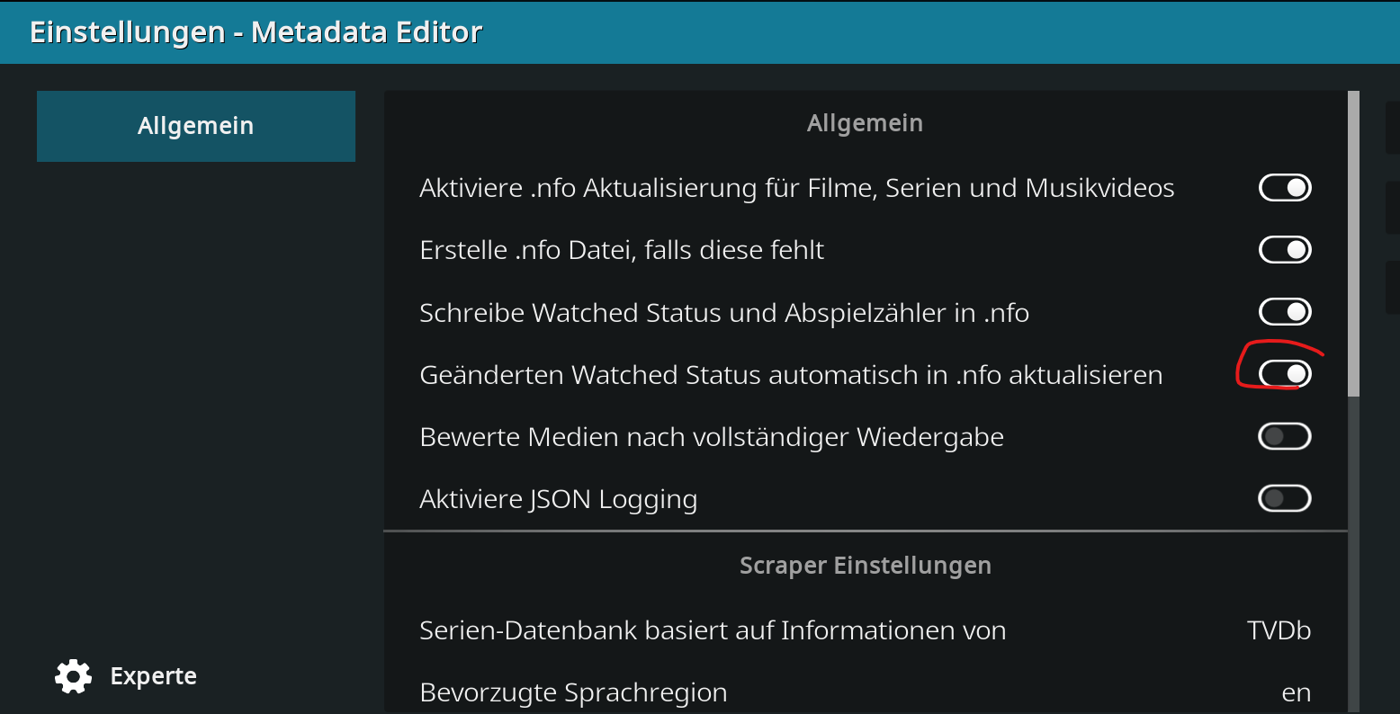

hab auf einmal das Problem, das mein Kodi (21.1 / Win11) bei einer Änderung des z.B. Watchstage selbständig eine .nfo zum Film/Episode erstellt. Ich nutze Kodi im DB Modus mit SQL, Infos wurden nie über .nfos eingelesen und das war sonst nie so, das eine .nfo erstellt wird. Mir ist etwas schleierhaft, warum das so ist. Einstellungen habe ich keine gefunden. Jemand ein Idee?
...das Problem tritt aber erst seit der 12.0.1 (Release 26/08) auf. Bei der 12.0 war alles OK. Eine Nightly fixt das Problem also nur wenn die 12.0.1 installiert war.
