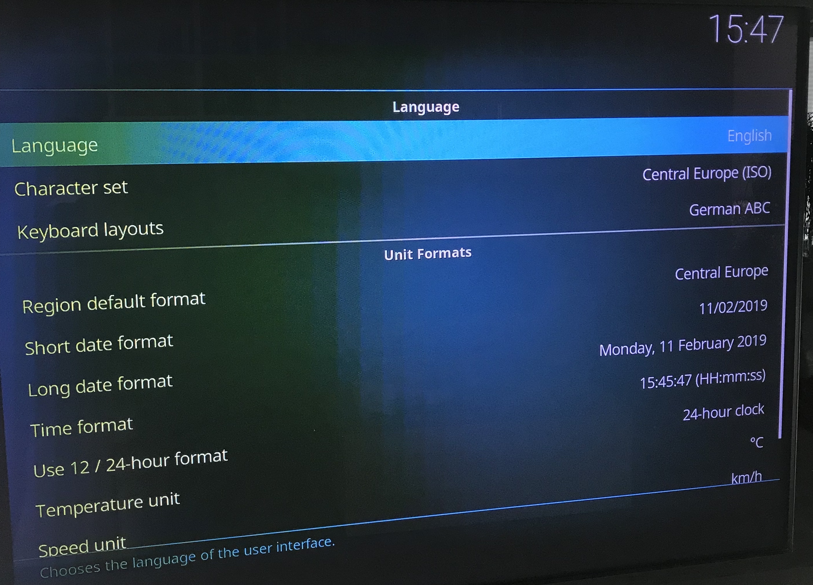

Alles eingestellt, aber ich hab keine Auswahl Deutsch.
Ich kann auch nur Central Europe auswählen und nicht Germany.. Berlin

Keine deutsche Sprache und ich komme nicht in das Kodi Repo -
Also ich habe die Region gesetzt.
Und es funktioniert leider nicht.

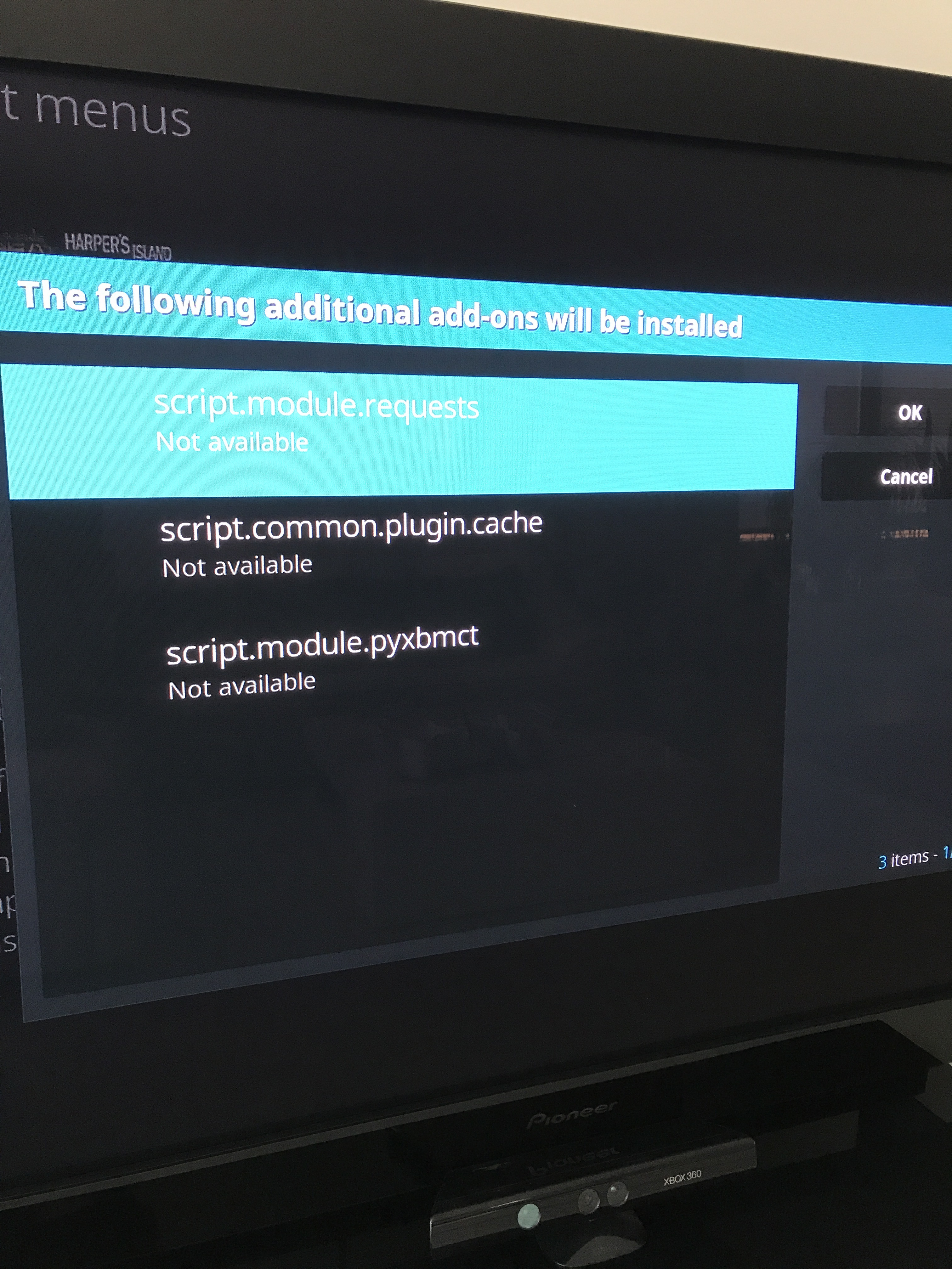

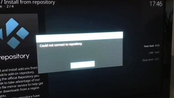

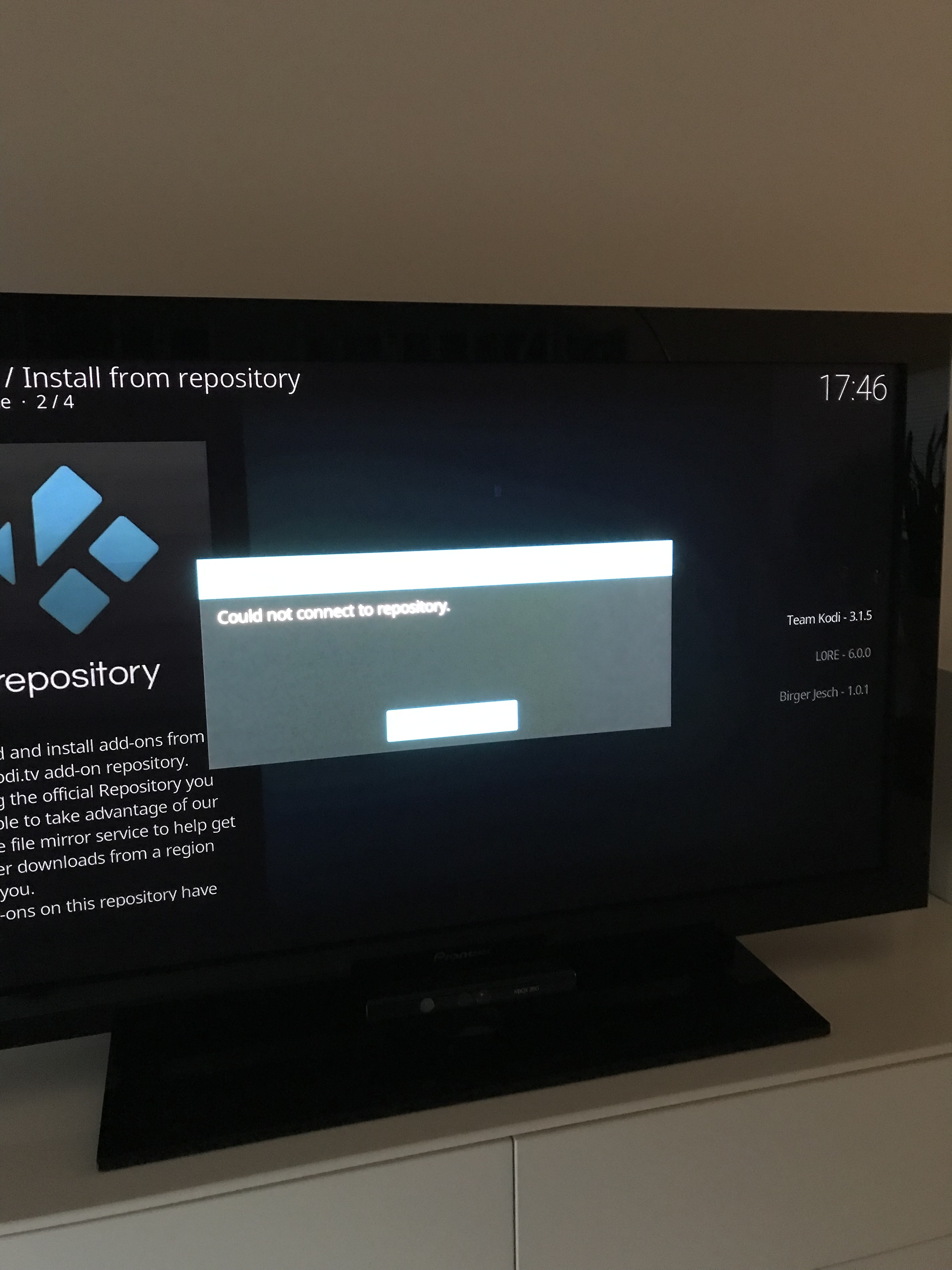

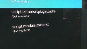

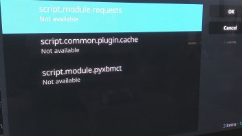

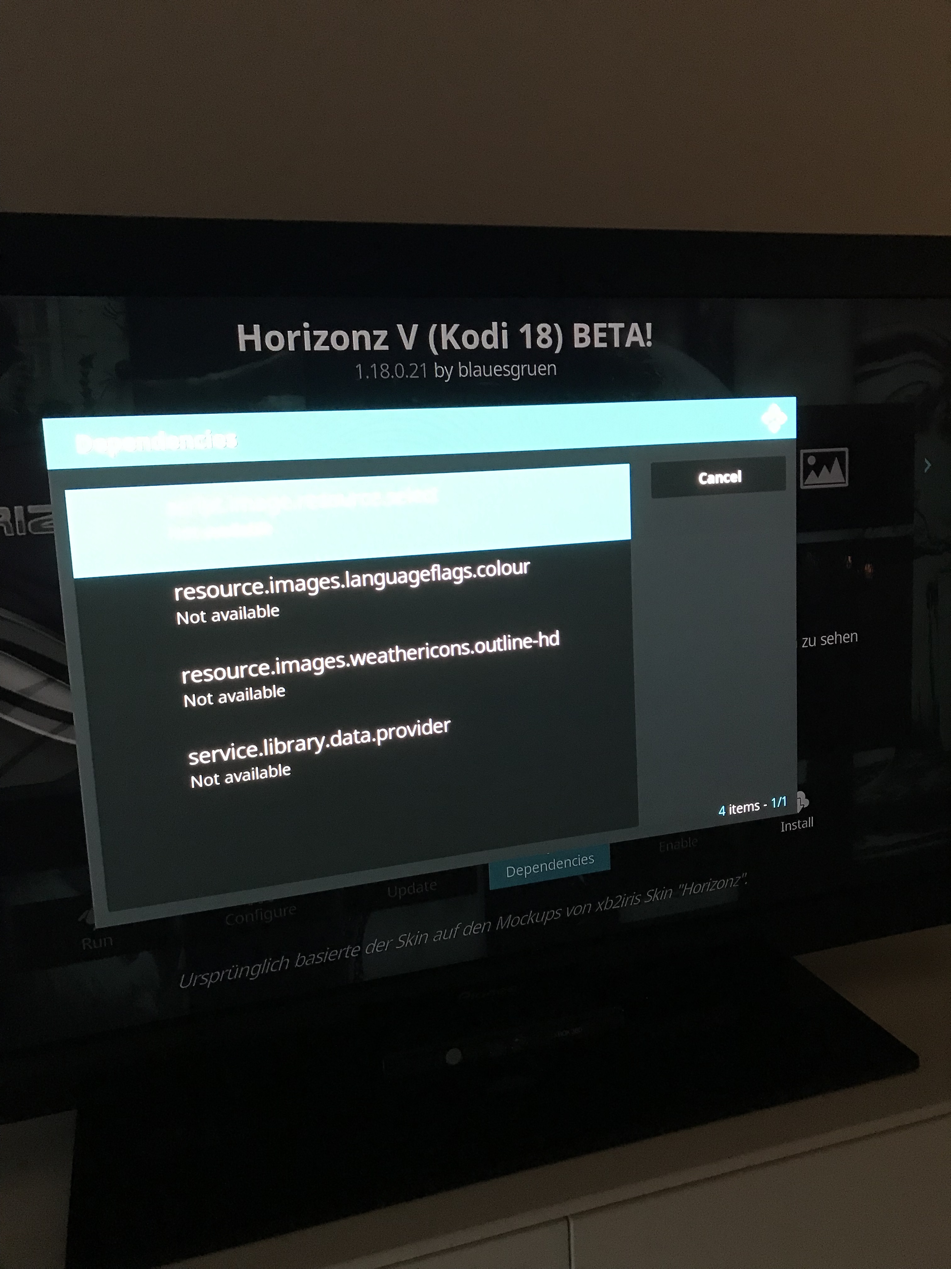

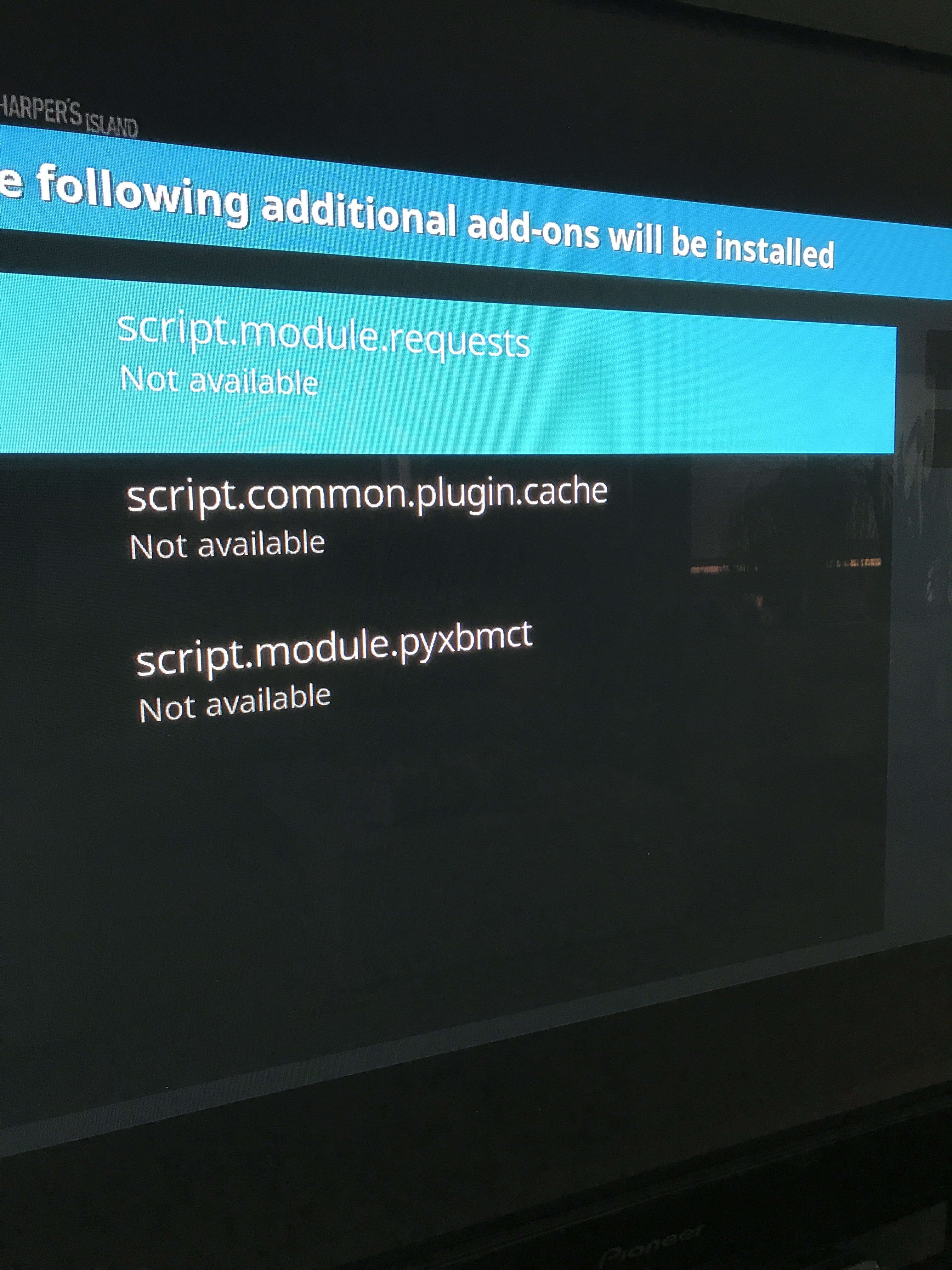

Ebenso kann ich auch nicht in Das Kodi Add On Repository.
Sobald ich versuche in das Rep zu kommen , kommt der Fehler : Could Not Connect to Repository.Dadurch kann ich leider auch keine add ons installieren.
