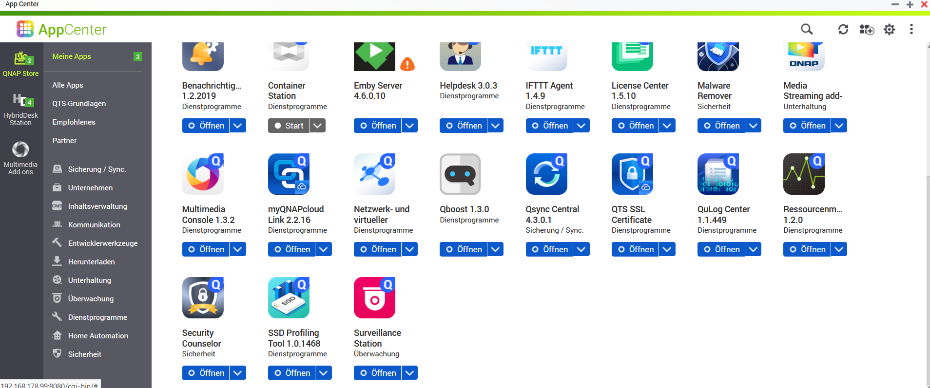

@Svenb
Hab zwar die Container Station installiert, sie aber nicht gestartet.
War halt auch mal am überlegen Emby als Docker laufen zu lassen, aber dass hat nicht so ganz geklappt...

Hoffe Ihr könnt mir weiter helfen.
Gruß Stipinho
Es scheint der Vorführeffekt ist bei mir eingetreten!
Seitdem ich das Thema gepostet hab, bricht Emby nicht mehr ab.
Falls es dann doch mal wieder passiert, werde ich ein Log posten.
Vielen Dank.
Nein Emby läuft nicht im Docker.
@hylli IP Wechsel schliesse ich aus. Habe Kabel Deutschland, bzw. vodafone als Internet Anbieter.
@'darkside40 das [definition='1','0']log[/definition] müsste ich dann wohl diese Nacht erstellen. Oder kann man auf alte logs zurück greifen?
