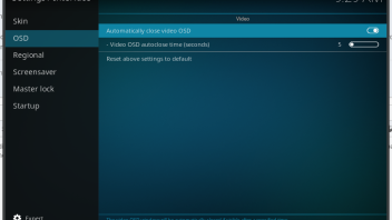

Moin,
Nach diesen Commits zu urteilen
https://github.com/mikesilvo164/A…84b8d54d7f2dd88
https://github.com/mikesilvo164/A…e0815f2ca6629a7würde ich jetzt daraus schlussfolgern, dass es eine solche Option im Nox:Silvo bereits gibt...
Edit: Yupp. Zu finden unter Anpassung -> Video OSD
Moin,
vielen lieben Dank für die Lösung.
Ich kann es nicht fassen, dass ich das nicht selber gefunden habe.
Glaubt mir, bevor ich mir hier Hilfe suche, habe ich meistens tagelang danach gesucht und die Suchmaschinen malträtiert. Ich bin der festen Überzeugung, dass man so viel mehr lernt und das Wissen verinnerlicht.
Ich hoffe nun das dieser Thread anderen helfen wird, die genauso Betriebsblind waren wie ich.
Somit haben wir gemeinsam wieder einmal die ursprüngliche Grundlage des Internets bewiesen.
Sich gegenseitig zu unterstützen.
Somit schließe ich den Thread als gelöst und wünsche allen hier eine tolle kurze Woche.
Cheers

wie oben steht, suche ich nach einer Möglichkeit, dass sich die Steuerelemente (Play, Pause,…) automatisch ausblenden.
Also nachdem ich die Steuerelemente, die ich mit der Taste OK auf der Fernbedienung aktiviert habe.
Ich habe das bei der letzten Kodi Installation irgendwie in den Einstellungen oder mit der Tastatur eingestellt.
Und jetzt finde ich das nicht mehr!
Hilfe…
Lösung: Kodi > AEON NOX SiLVIO 8.0.1 > Einstellungen > Benutzeroberfläche > Skins > Skin konfigurieren > Anpassung > Video-OSD > Auto Hide OSD > Jetzt kann man auswählen, ob das OSD deaktiviert bleibt oder es sich, je nach Wunsch nach 5,6,7,8,9,10,15,20,30,60 oder 90 Sekunden ausblendet.

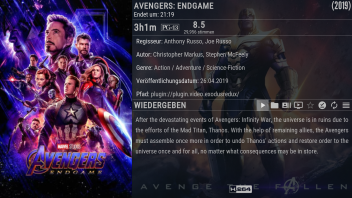

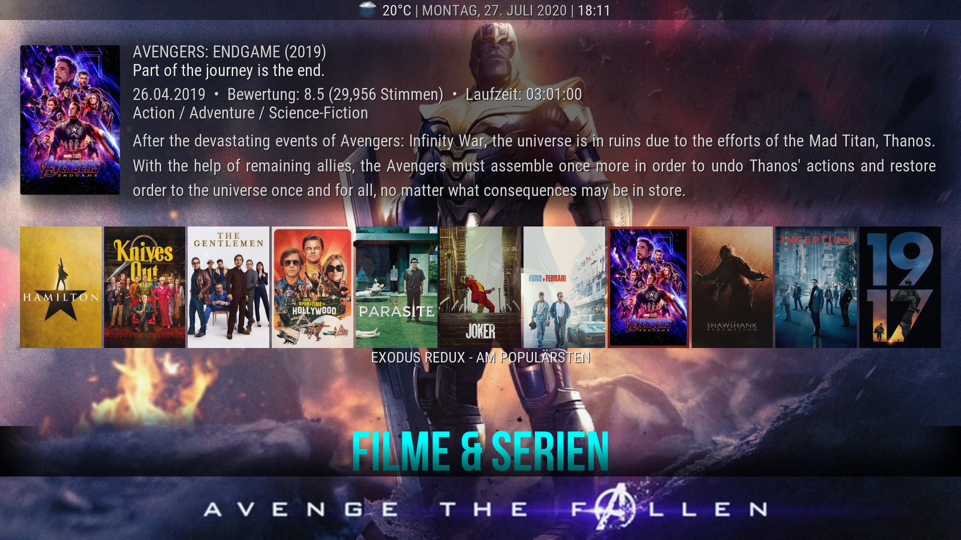

Wenn man ein Widget für Filme aus dem Video-Addon erstellt, wird das Hintergrundbild (Fanart) viel zu groß dargestellt (siehe Bild 01).
Es liegt also definitiv an Addon.
Erstelle ich ein Widget mit anderen Video-Addons sieht alles toll aus und auch die Auflösung passt (siehe Bild 02)!

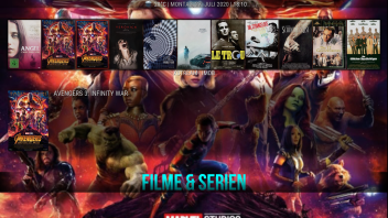

Wenn mir noch eine Frage erlaubt ist:
Ich finde es schade, dass wenn ich durch die Filme scrolle, ich den Hintergrund wegen den ganzen Thumbnails nicht sehen kann (siehe Bild 02).
Gibt es eine Möglichkeit, dass wenn ich auf das Thumbnail des Filmes gehe, ich genauso eine Ansicht habe, wie als wenn ich auf Information gehe (siehe Bild 03)

2. Widget erstellen mit aktuellen Filmen aus einem Video-Addon
Wenn ich ein Video-Addon auswähle und mir das dann im Kodi anschaue, ist das Hintergrundbild viel zu groß von der Auflösung!
Kann man das anpassen?

wenn ich über Hauptmenü konfigurieren, für einen Menüpunkt ein Widget auswähle, kann ich diesem Widget ja ein Video-Addon oder auch einen Super Favourites-Ordner zuordnen.
Dieses Widget taucht ja dann bei meinem Menüpunkt auf.
Unter dem Widgets steht dann ja die Bezeichnung der Widgets.
Diese ist leider standardmäßig in weiß und schlecht zu erkennen!
Wie kann ich denn hier die Schriftarbe ändern?
