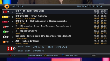

von den ca 50 000 sender sat und iptv nutze ich gerade mal 600 und wenn von meiner liste mal einer ausfällt habe ich die sender in ein anderes bouquet.
was will man den mehr als die sender auf allen geräten zu sehen? und ich habe nur gigablue mit 4 tuner und 10 satpositionen. andere boxen haben meist 2 oder 4 satpositionen und einer gar kein sat. und mi box und pc und handy und tablet und fire tv. überall kann ich alles schauen.

habe mir für pc auch eine .m3u mit webif erstellt, da ich keine id's habe nutze ich den epg exporter an enigma2 box um mir die epg.xml zu erstellen

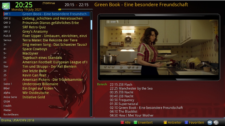

für nur so als server ist die box überqualifiziert, da habe ich eine uralt kiste mit freeserver, der mir alles mir emu freischaltet, brauch ich mir die guten boxen nicht zu belasten wilmaa kann ich auch streamen zur mi box, mit enigma2 pvr läd er zwar die wilmaa sender werden aber nicht hell, dazu habe ich eine .m3u erstellt. ist praktisch die streamadresse nur mit der ip meiner serverbox

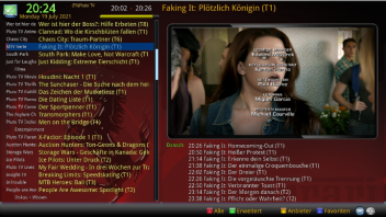

beim atv image gibt es einen so genanten feed,dort kann man plugins direkt runterladen kodi ist bei atv ziemlich aktuell dann gibts da noch pluto tv mit diesem plugin läd man alle plutosender in ein userbouquet, der epg wird alle 5 stunden aktualisiert. unter blauer taste hat man zusätzlich noch alle filme die ebi plutolaufen (vods)
rakuten, samsung plus, wilmaa und zattoo gibt es auch als userbouquet, letzteres auch als plugin, epg läd man mit den epg importer.
