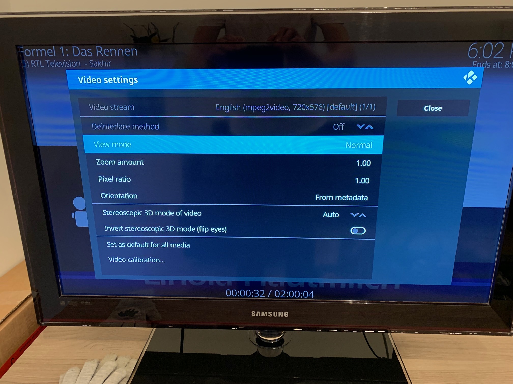

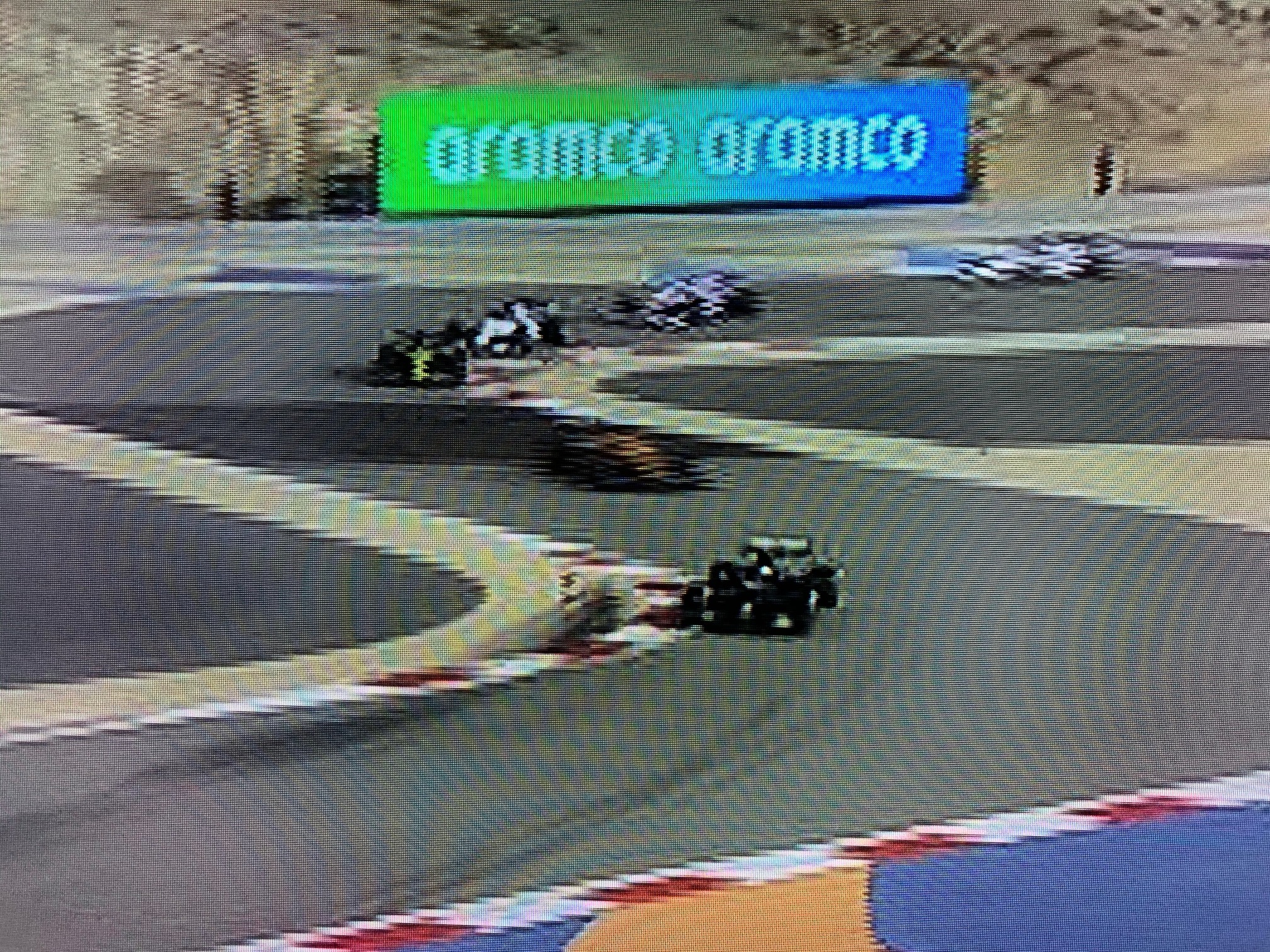

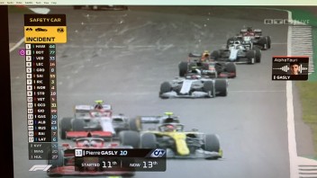

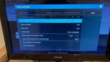

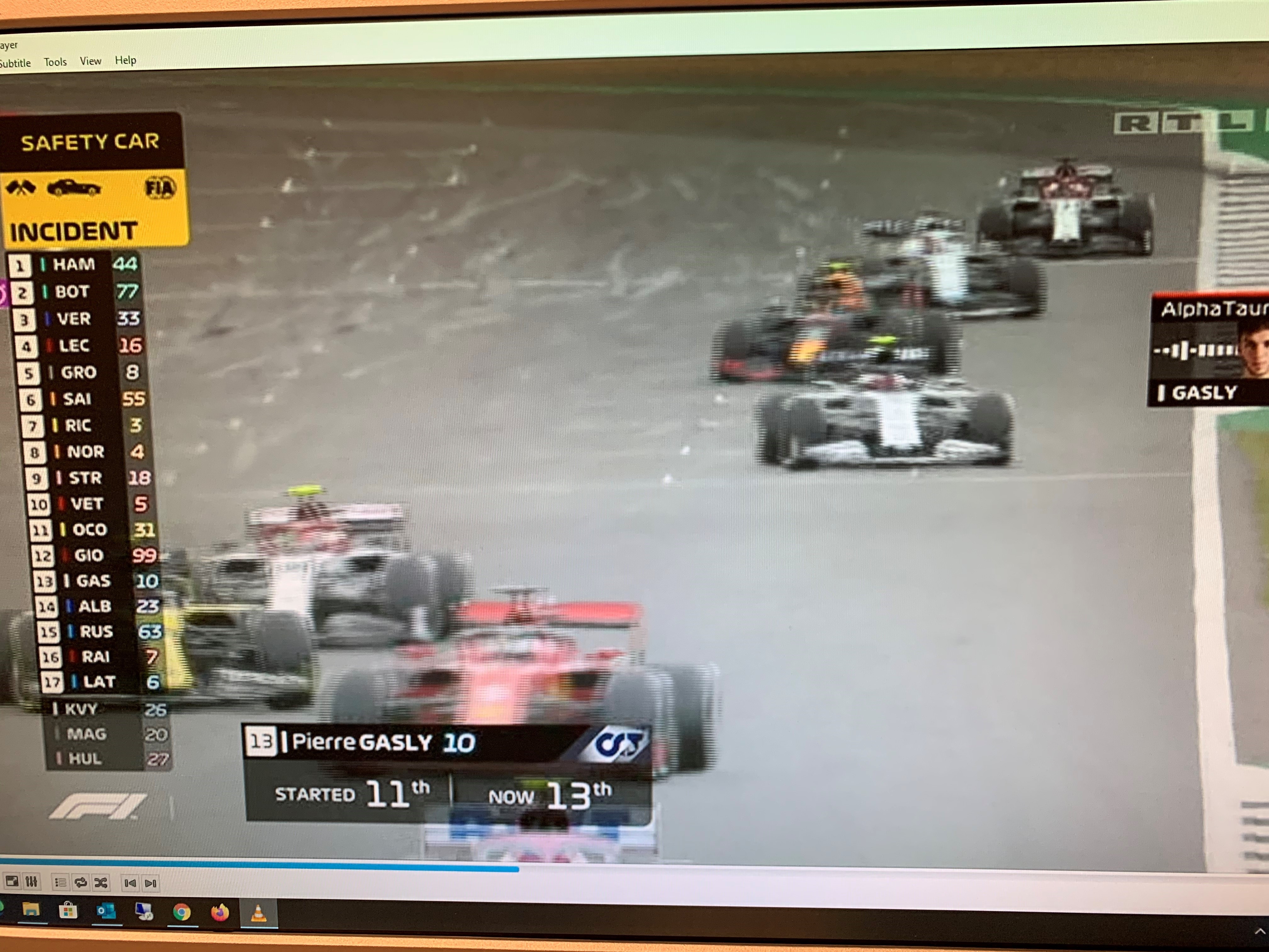

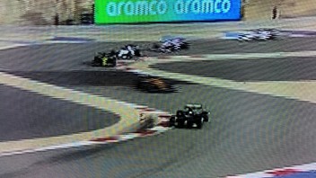

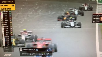

Und anbei VLC mit De-Interlacing und ohne. Erkennt man ohne Kennzeichnung gut
Besonders auffällig ist es bei F1 Autos in schnellen Passagen. Dann ist das alles sehr undeutlich. Auf dem PC ist es ebenfalls so, bis ich im VLC De-Interlacing 2x YADIF aktiviere.
In "ruhigen" Situation ist das Bild perfekt.
Anbei zwei Fotos von meinem TV.

Auf meinem Server läuft tvheadend mit einer DVB-S2 Karte. Hin und wieder nehme ich eine Sendung auf und möchte die später anschauen.Wenn ich das über mein iphone/ipad mache (TvhClient) ist das Video sehr scharf (z.B. Formel 1 non HD).
Auf meinem Kodi Client (auf einem Fire TV Stick) hingegen ist das Bild teilweise sehr verschwommen bzw. unklar.Nun habe ich gelernt, dass es de-interlacing braucht. Das kann der Fire TV Stick nicht.
Auf meinem Windows Rechner war das Video im VLC ebenfalls unscharf... bis ich de-interlacing 2x Yadif aktiviert habe.Welche Hardware würdet ihr mir für den Kodi Client empfehlen?
