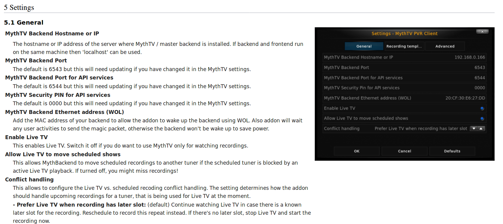

    Habe daher einen neuen Versuch gestartet mit MythTV als PVR-Client.
    Dazu auf einer ganz neuen Karte ein LibrreELEC 8.2.5, dazu Kodi 17.6, eingespielt,
    dann MythTV installiert,
    den Raspi mit dem Octagon 3038 Linux-Receiver über Kabel verbunden.
    Settings mithilfe von:
    https://kodi.wiki/view/MythTV_PVR
    vorgenommen. --siehe beiliegenden Sceenshot--
    Dabei bin ich mir nicht sicher, ob bei
    "MythTV Backend Hostname or IP" wirklich die IP-Adresse des Receivers Octagon gemeint ist,
    ebenso bei
    "MythTV Backend Ethernet address (WOL)"
    die MAC-Adresse eben dieses Receivers?
    So habe ich es jedenfalls eingegeben.
    Wenn ich das System starte, so bekommme ich keine Senderliste,
    entweder der MythTV startet selber nicht,
    oder er startet und findet den Octagon nicht.
    Hat da jemand eine Idee, was ich da falsch konfigoriert habe?
