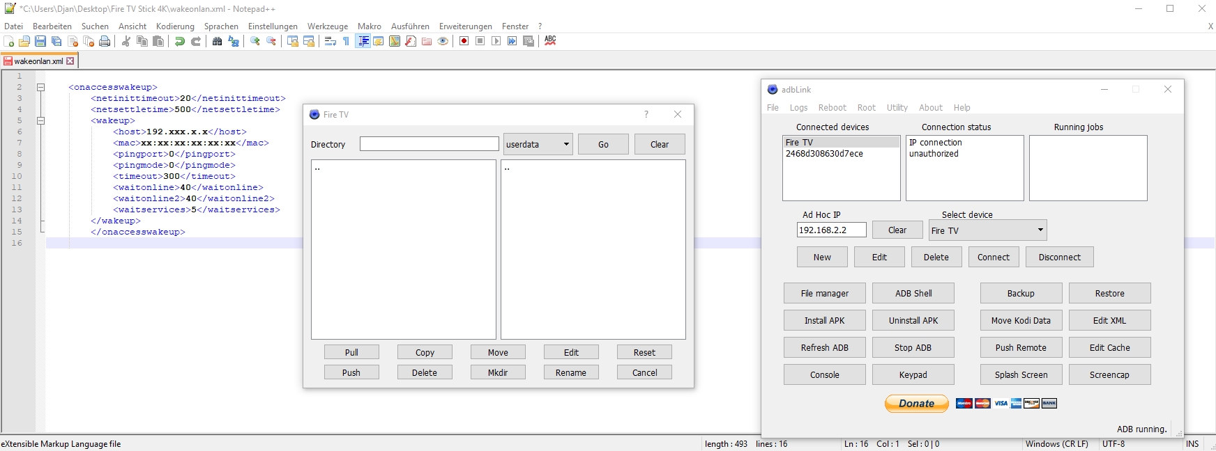

Über Umwegen konnte ich nun die wakeonlan.xml Datei auf den Stick kopieren, aber die Fehlermeldung bleib bestehen.
"MACAdressen Erkennung - Verbindung konnte nicht hergestellt werden"<onaccesswakeup>
<netinittimeout>20</netinittimeout>
<netsettletime>500</netsettletime>
<wakeup>
<host>xxx.xxx.x.x</host>
<mac>xx:xx:xx:xx:xx:xx</mac>
<pingport>0</pingport>
<pingmode>0</pingmode>
<timeout>300</timeout>
<waitonline>40</waitonline>
<waitonline2>40</waitonline2>
<waitservices>5</waitservices>
</wakeup>
</onaccesswakeup>Da muss ja die MAC Adresse und die IP von der DS rein. Richtig?
Ja, so wäre es logisch, jedoch wenn ich auf die Punkte in den 2 großen weißen Fläche klicke, passiert nichts.

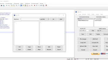

wakeonlan.xml
Habe die wakeonlan.xml Datei erstellt. Liegt nun auf meinem PC. Bei der MAC Adresse die Buchstaben groß schreiben?
Beim adbLink mache ich den File Manager auf und dann...? -
Danke, die Frage ist, wie erstelle ich so eine wakeonlan.xml Datei? Wie bekomme ich diese auf den Fire Stick? In welches verzeichnis muss diese Datei.
Wie bekommst Du Zugriff auf deinen Fire Stick, damit Du die Daten deine wakeonlan Datei hier einstellen kannst?
Möchte die wakeonlan Datei bearbeiten und habe diese noch nicht gefunden.
Mit adbfire sollte das gehen.
Ist das das gleiche wie adbLink?
Mit adbLink kann ich auf den Fire Stick zugreife, sprich Apps installieren, etc., kann aber nicht auf die Verzeichnisse zugreifen. -
