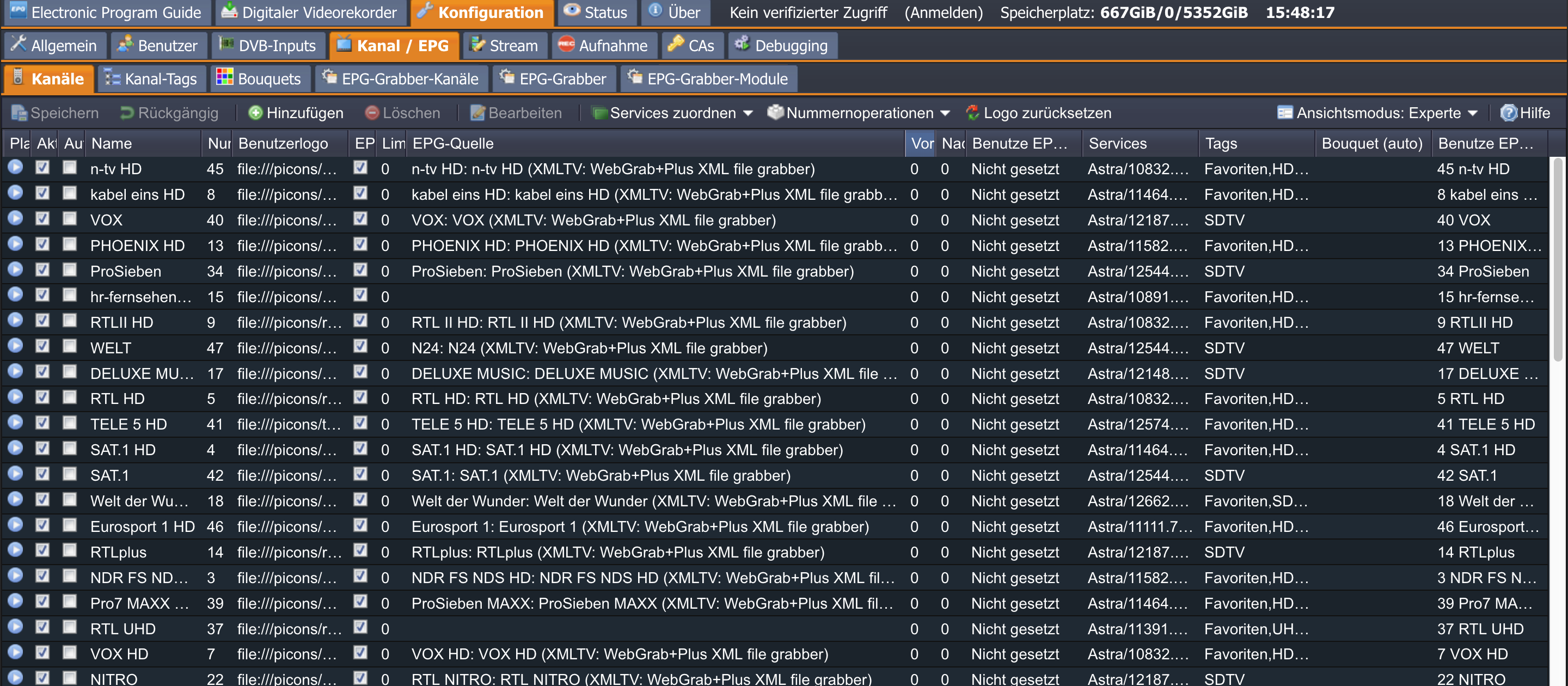

Hab jetzt o.g. Grabber aktiviert aber er zieht mir trotzdem kein EPG...
Ich glaube da stimmt was mit dem Container nicht...
Wie mache ich das?? Welche Grabber Module muss ich aktivieren??

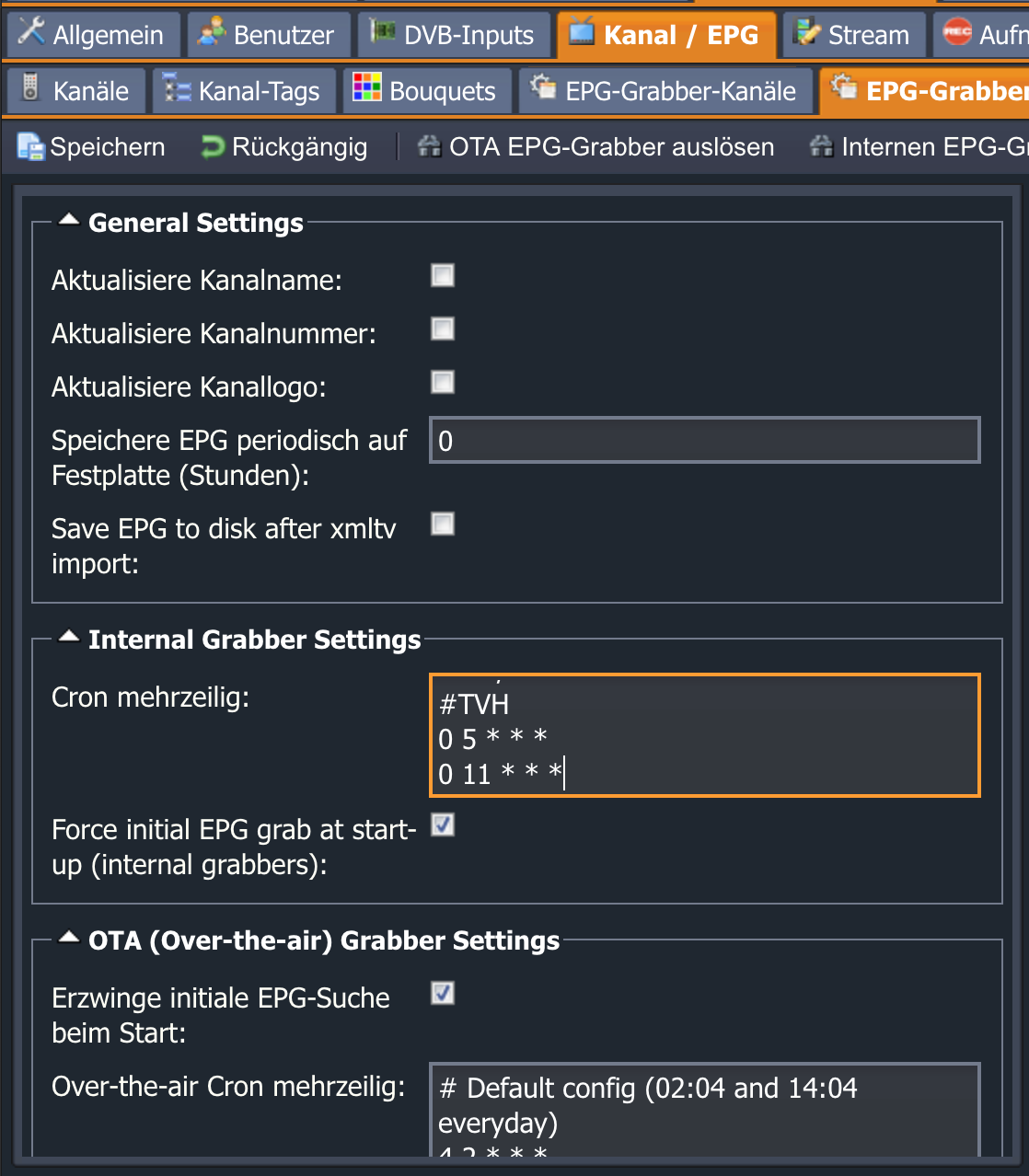

Hab den internen Grabber nochmal neugestartet.

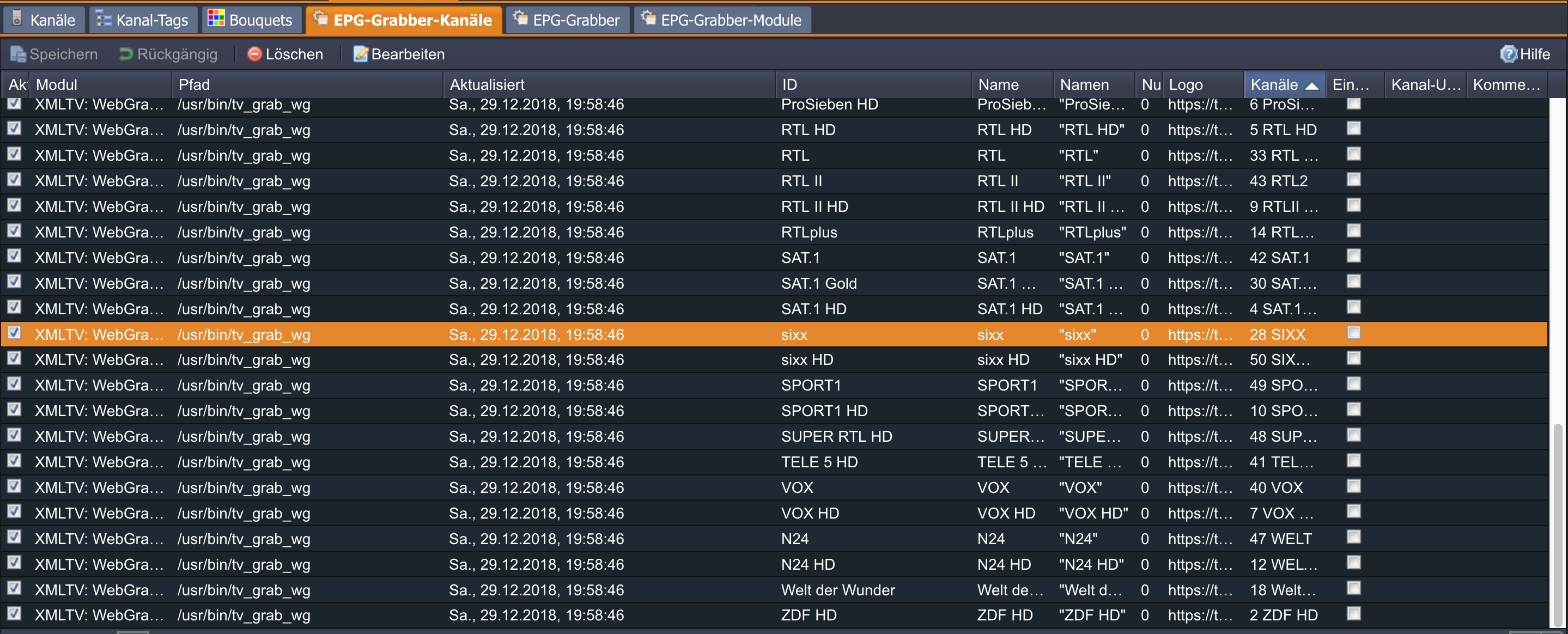

Also ich habe jetzt nochmal eine neue Guide.xml erstellen lassen und die Schritte alle wiederholt, leider zeigt mir TVHeadend kein EPG mehr an.

Bei mir geht das EPG leider auch nicht mehr
TVHeadend bietet mir kein EPG mehr an und im Log steht leider auch nix.
