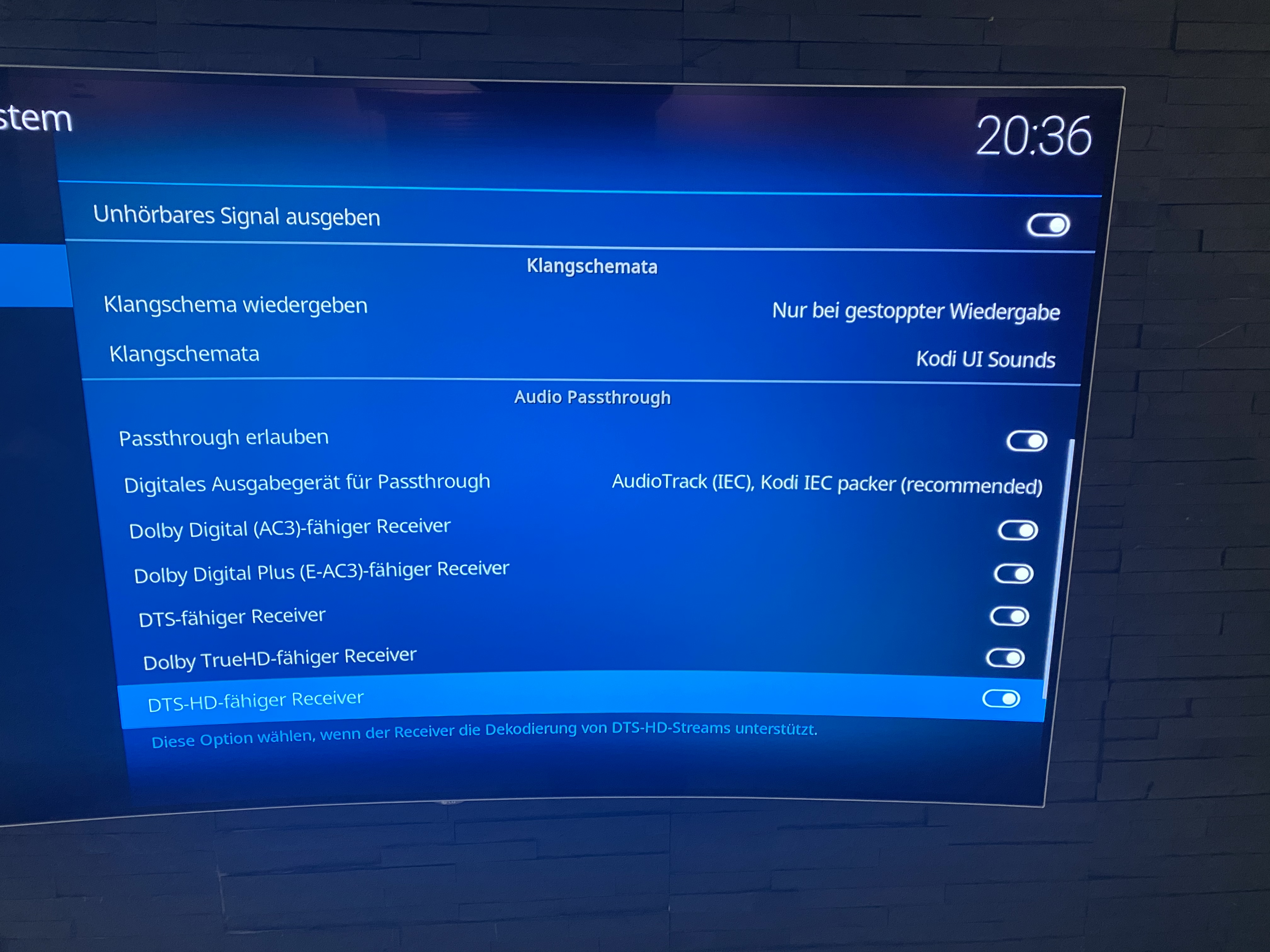

    Ich habe Kodi deinstalliert und wieder neu installiert und jetzt ist das knachsen weg.
    Die Audioeinstellungen habe ich jedoch wieder so eingestellt wie vorher.
    Wie kann es sein, dass es jetzt funktioniert.

    ich nutze Kodi über die neu Shield tv. Leider habe ich beim abspielen über Kodi von filmen welche auf einer externen festplatte liegen das Problem das ich ständig do ein knachsen in den den Boxen höre.
    Es nervt total und nimmt mir den Spaß beim schauen. Es ist nicht bei allen Filmen.
    Ich habe ein Denon AVR und eine 5.1 anlage.
    Wenn ich den selben Inhal jedoch über Plex abspiele ist das knachsen nicht vorhanden. Aus diesem Grund gehe ich davon aus, dass es Kodi liegt.
    Habt Ihr eine Idee wie man die Herausforderung lösen kann.
