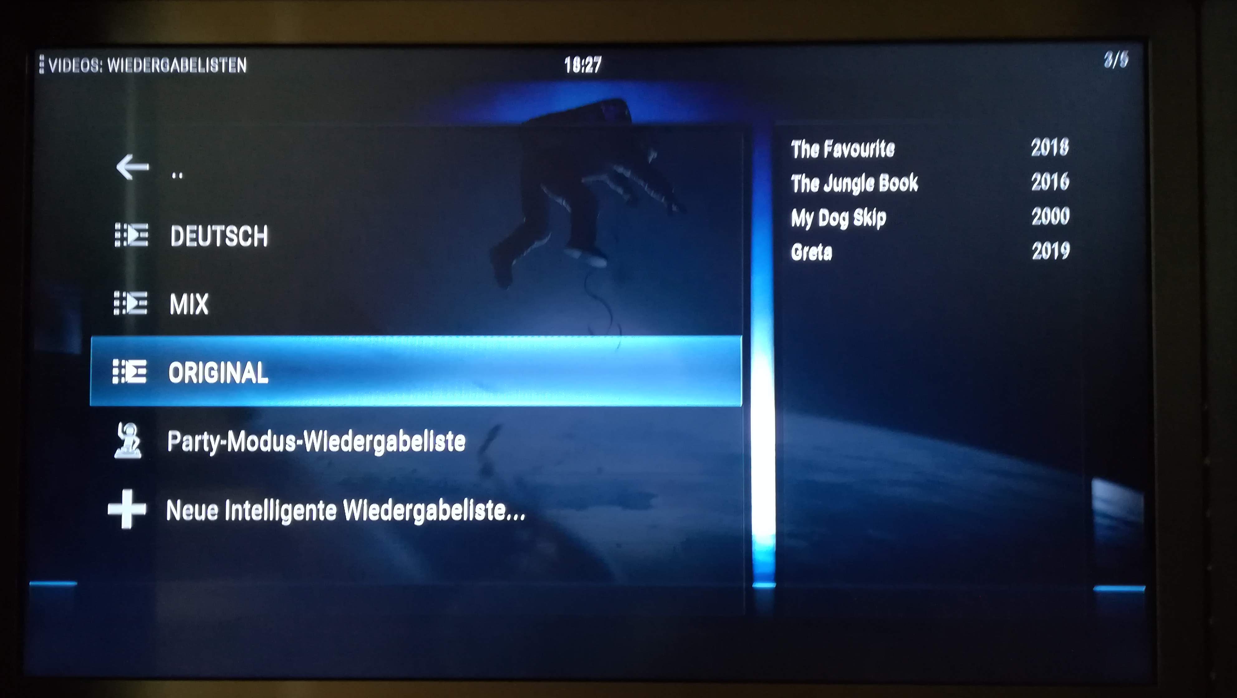

Bei meiner Beelink Box bei mir zu Hause scannt Watchdog auch die Playlist (s. Bild). Ich bin aber der Meinung, dass ich bei beiden Boxen die Smart Playlist auf die gleiche Art erzeugt habe.
Ich habe Kodi 18.3 mit Skin Aeon Nox in Verwendung. Ich habe 2 verschiedene Smart Playlists gemacht - eine für Filme in Originalsprache und eine für Filme in Deutsch.
Das Abspielen erfolgt über zwei verschiedene USB Sticks (Original und Deutsch). Wenn ich nun Filme dazugebe, wird die Smart Playlist nicht aktualisiert obwohl ich Watchdog verwende. Watchdog scannt zwar die Sticks aber ignoriert meine Videoplaylist.

Ich habe meine Playlists für Filme alle mit dem Argument "Pfad" "ist" erstellt. Du meinst ich soll sie "Pfad" "enthält" erstellen ?
Ich habe die Playlist abgeändert und jetzt funktioniert sie

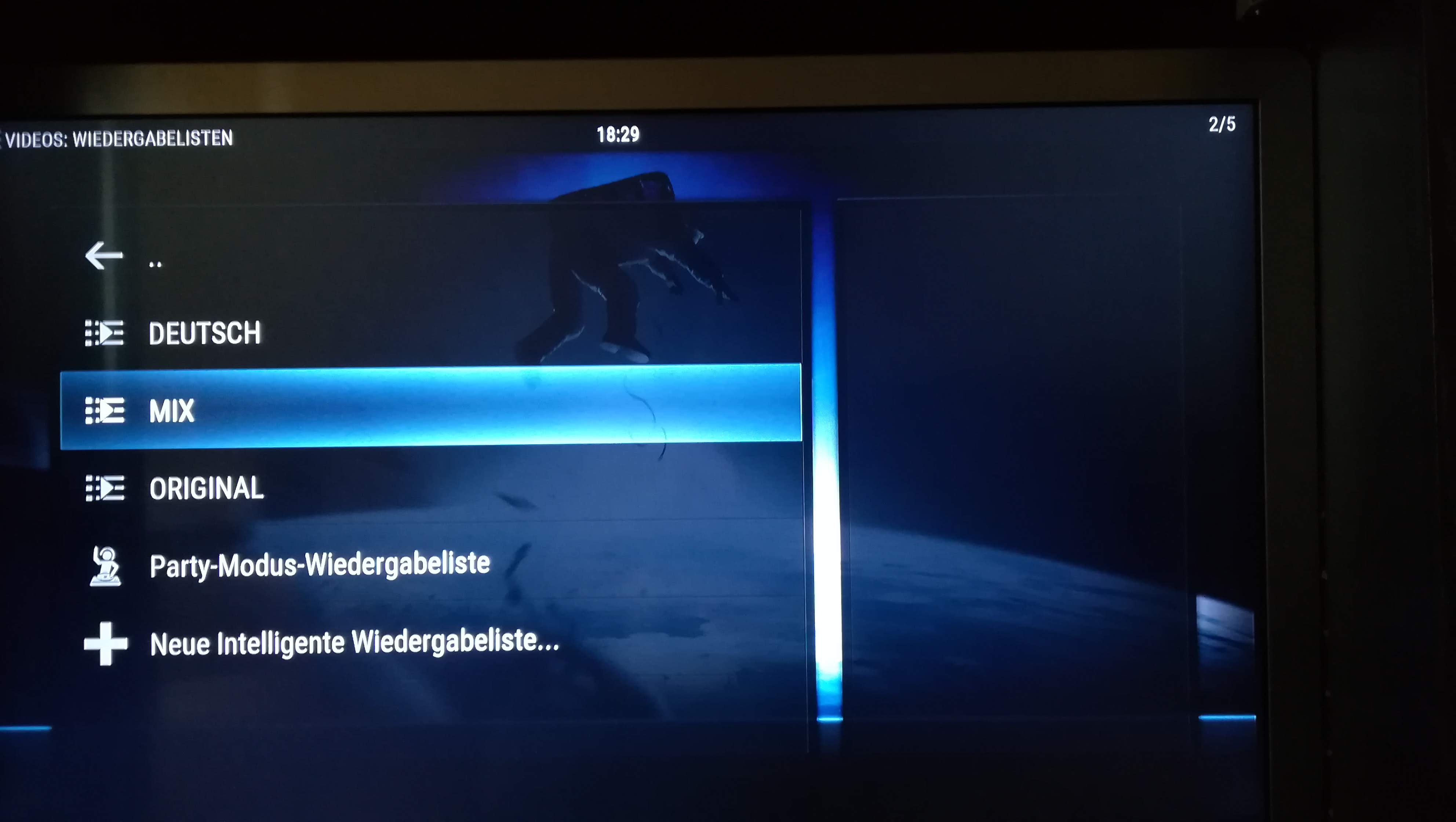

Ich habe Kodi 18.2 auf einer Orbsmart S84 Box installiert, benutze den Skin AEON Nox.
Nun möchte ich eine Smart Playlist für Serien anlegen, aber das funktioniert leider nicht.
Ich füge unter Videoquellen den Stick hinzu welcher die Serien enthält. Dann lege ich eine Smart Playlist an, welche den Pfad zu dem Stick enthält. Die Serien werden aber nicht in die Liste eingefüllt.
Ich habe schon funktionierende Listen für Filme gemacht (s. Bild 1)
Die Liste für die Serien habe ich MIX genannt und sie ist leer (s. Bild 2)
Wenn ich die Serien ohne Playlist in die Bibliothek einlesen lasse, werden sie einwandfrei erkannt und auch korrekt gescrapt. Ich sehe sie dann unter dem Menüpunkt "Serien" . Die Serien liegen in jeweils eigenen Ordnern auf dem Stick.Was mache ich falsch ?

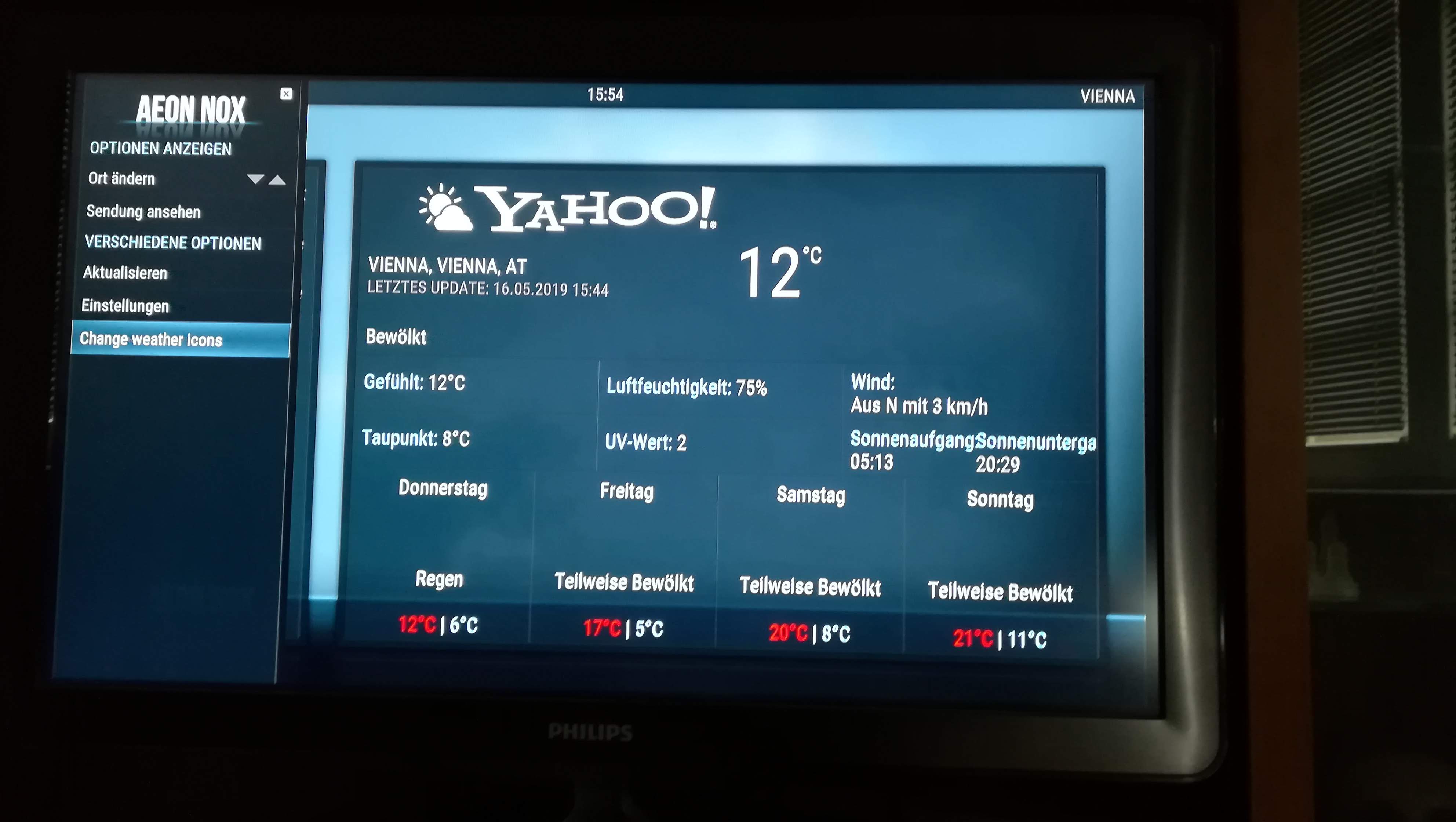

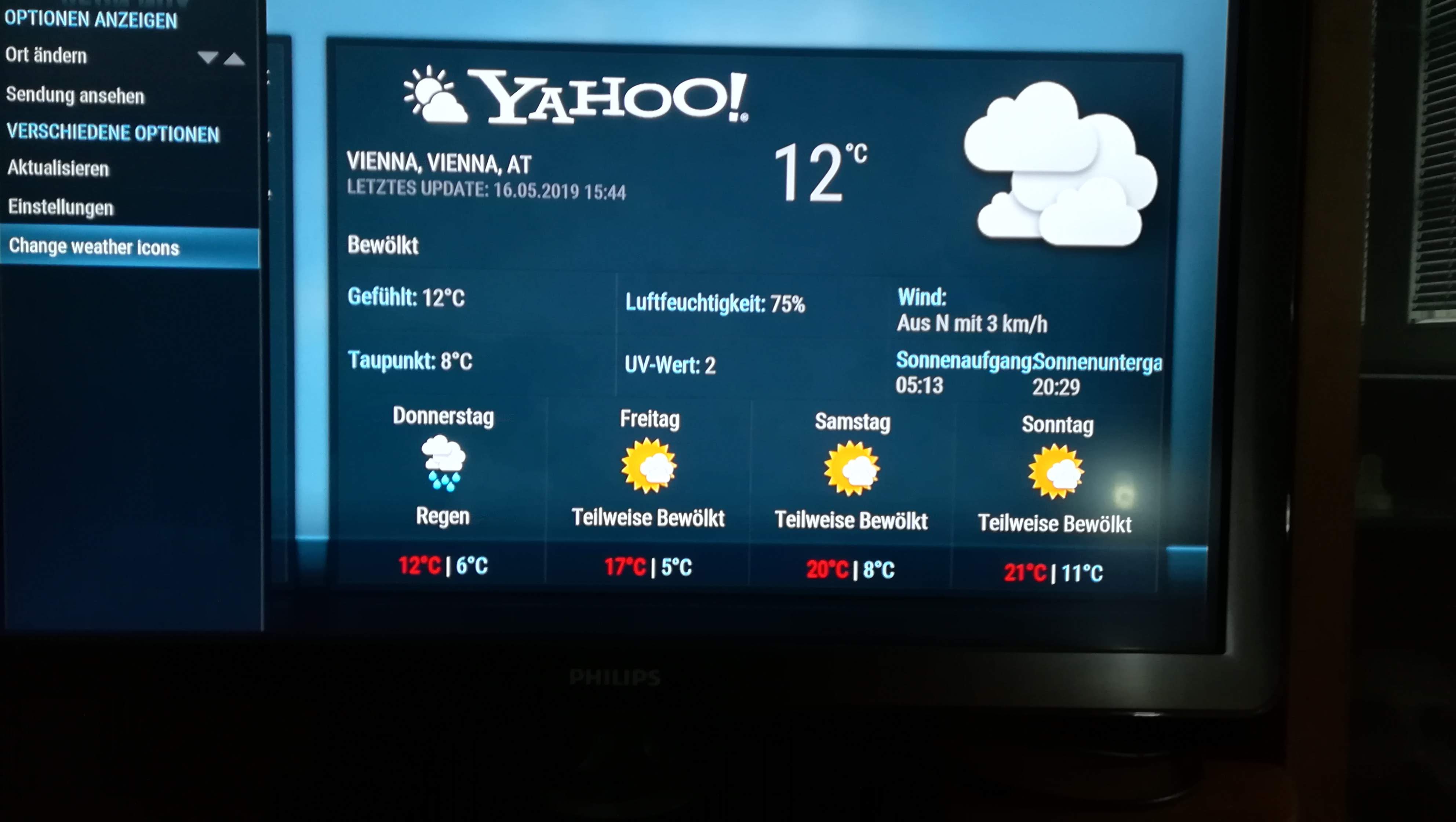

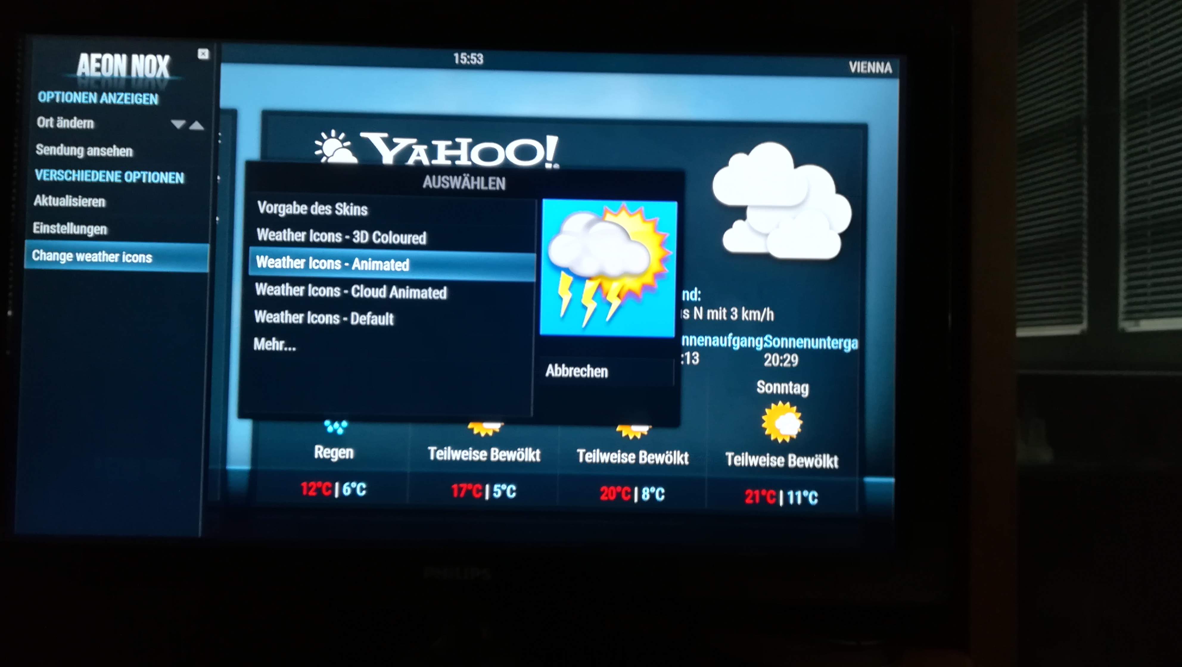

Ich habe Kodi Leia 18.2 auf meiner Beelink GT1 mini Box und das Wetter Add on mit Yahoo Weather eingerichtet. Skin ist AEON Nox 7.0.2 - es funktioniert auch alles soweit ganz gut.
Nur beim Wetter kann ich keine animierten Symbole sehen. Ich kann sie zwar installieren und auswählen - aber sie werden nicht angezeigt. Bild 1 zeigt normale Symbole (3D Coloured), Bild 2 zeigt was ich anwähle und Bild 3 zeigt das sie nicht angezeigt werden - auch nicht wenn ich Kodi und die Box neustarte.
Brauche ich noch ein zusätzliches Add-on ? -
