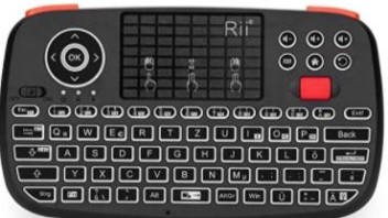

Ich habe auf meiner Beelink GT1 Mini obige Kodi Version installiert. Meine Fernbedienung ist die Rii4
Rii Bluetooth Tastatur mit touchpad, Mini Tastatur with: Amazon.de: Computer & Zubehör [Anzeige]Unter Kodi 18 und ich glaube auch 19 habe ich die Filmwiedergabe mit der OK Taste gestartet und mit der OK Taste auch ein Standbild gemacht, wenn ich kurz unterbrochen habe. Die Fortsetzung des Films erfolgte wieder mit der OK Taste.
Unter Kodi 19.1 erfolgt Start und Standbild weiterhin mit OK - aber wenn ich zur Fortsetzung des Films wieder OK drücke, stoppt die Filmwiedergabe und ich bin wieder zurück in der Übersicht meiner Filme.
Komischerweise wenn ich während der Wiedergabe mit OK Standbild mache, kurz warte wieder OK mache - geht der Film weiter.
Das Stoppen erfolgt nur, wenn die Wiedergabe länger als ein paar Minuten unterbreche. -
