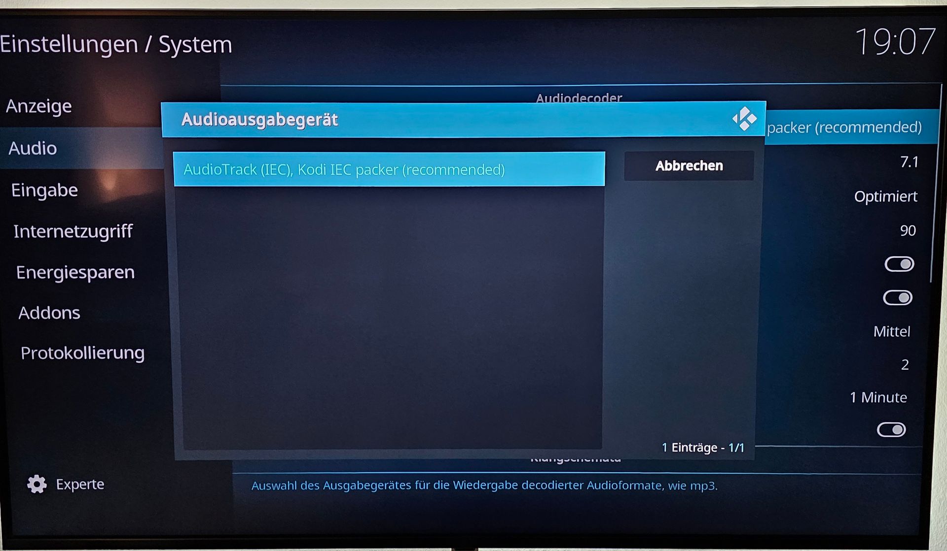

Die Einstellungen wie oben hab ich gemacht, Audiorack RAW kam tatsächlich erst weiter unten beim Passthrough.

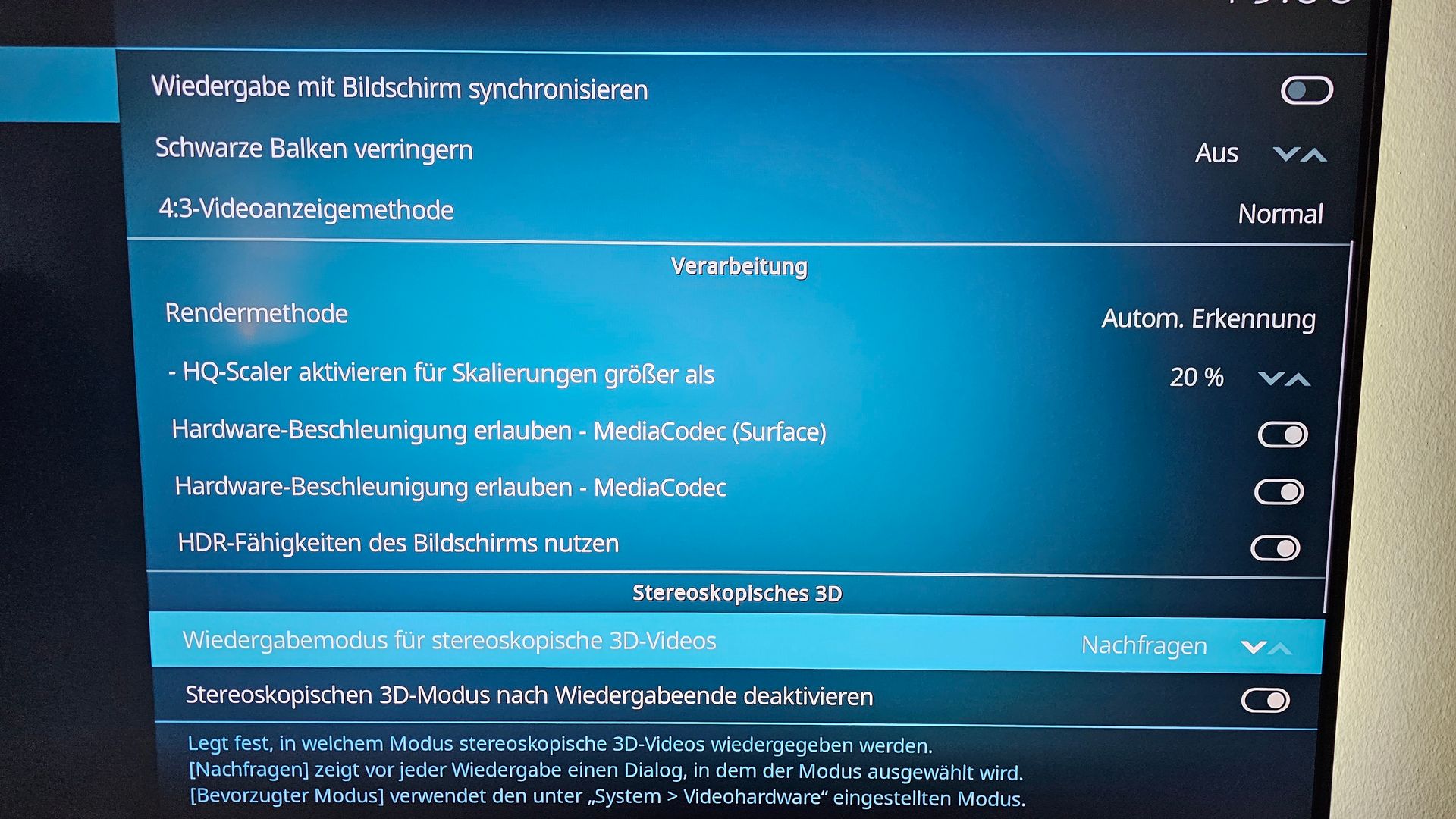

Also, hier erst mal die Sreenshots, die ich machen sollte:
Verarbeitung:

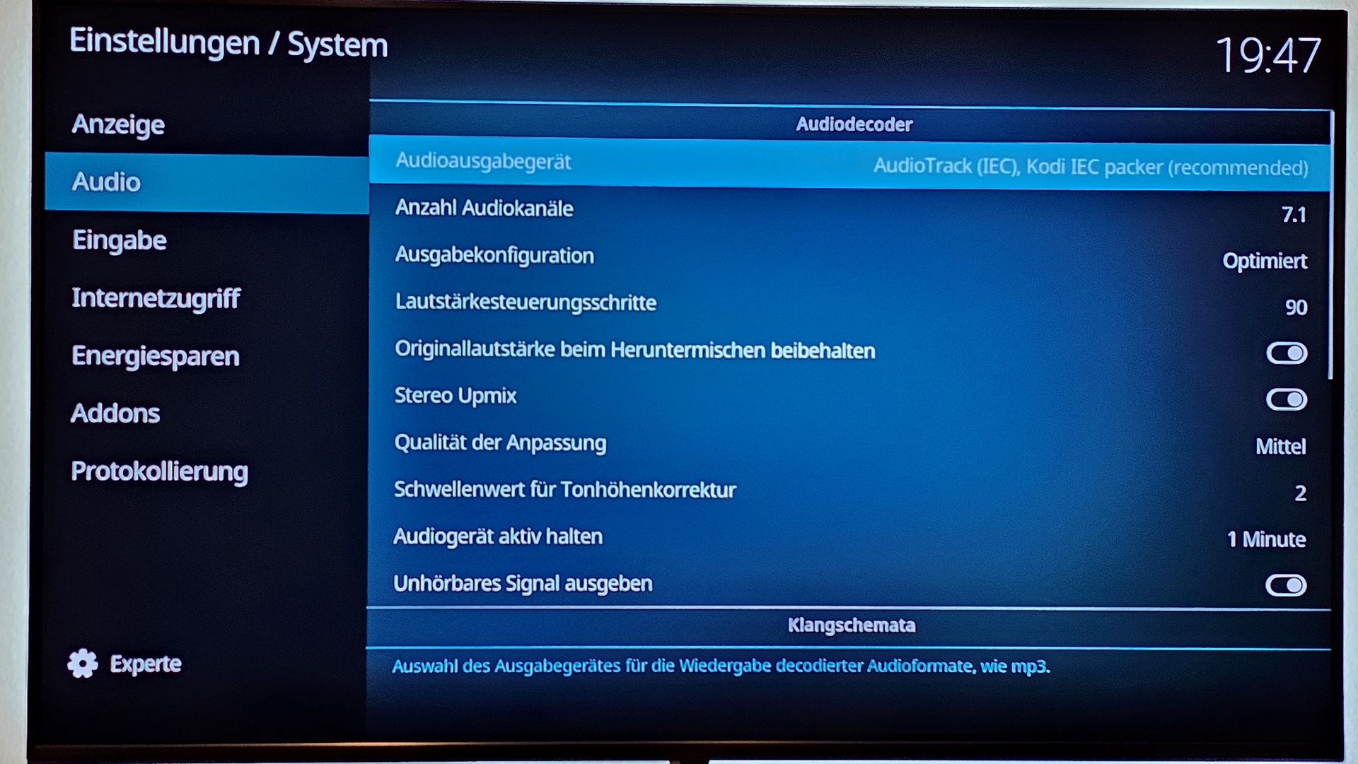

Bei Audioausgabegerät - AudioTrack (RAW), Android IEC packer habe ich nur das hier zur Auswahl:

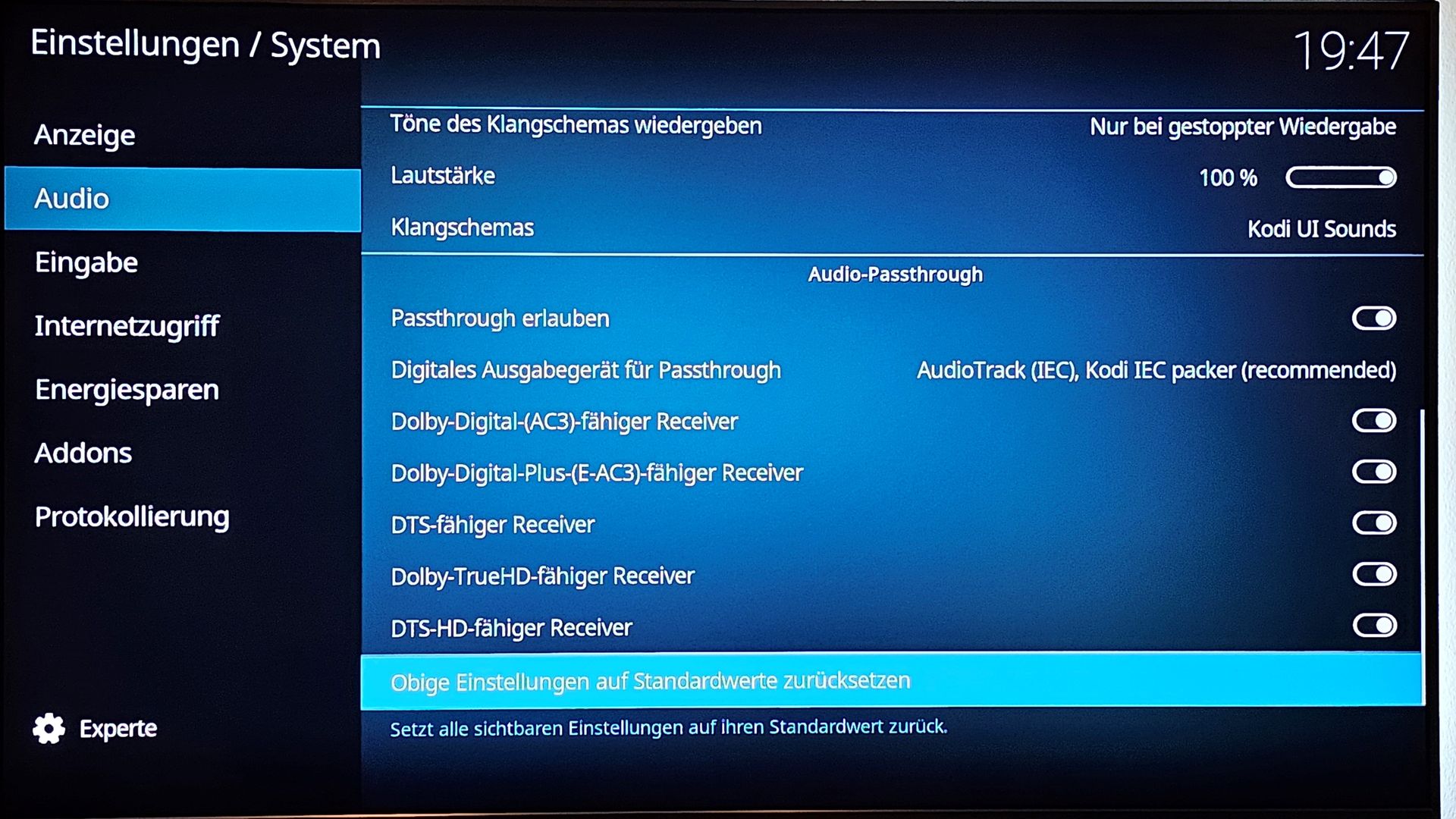

Hallo Zusammen,
da ich mit kürzlich aus Performancegründen eine Shield geholt habe, und noch am Anfang meiner Erfahrung mit Kodi stehe, bräuchte ich von euch bitte kurz Starthilfe, was ich in den folgenden Bildschirmen einstellen muss:

Alles anzeigenSo, es nimmt langsam Formen an, die Shield läuft und auch kein Ruckeln bei den "großen Brummern".

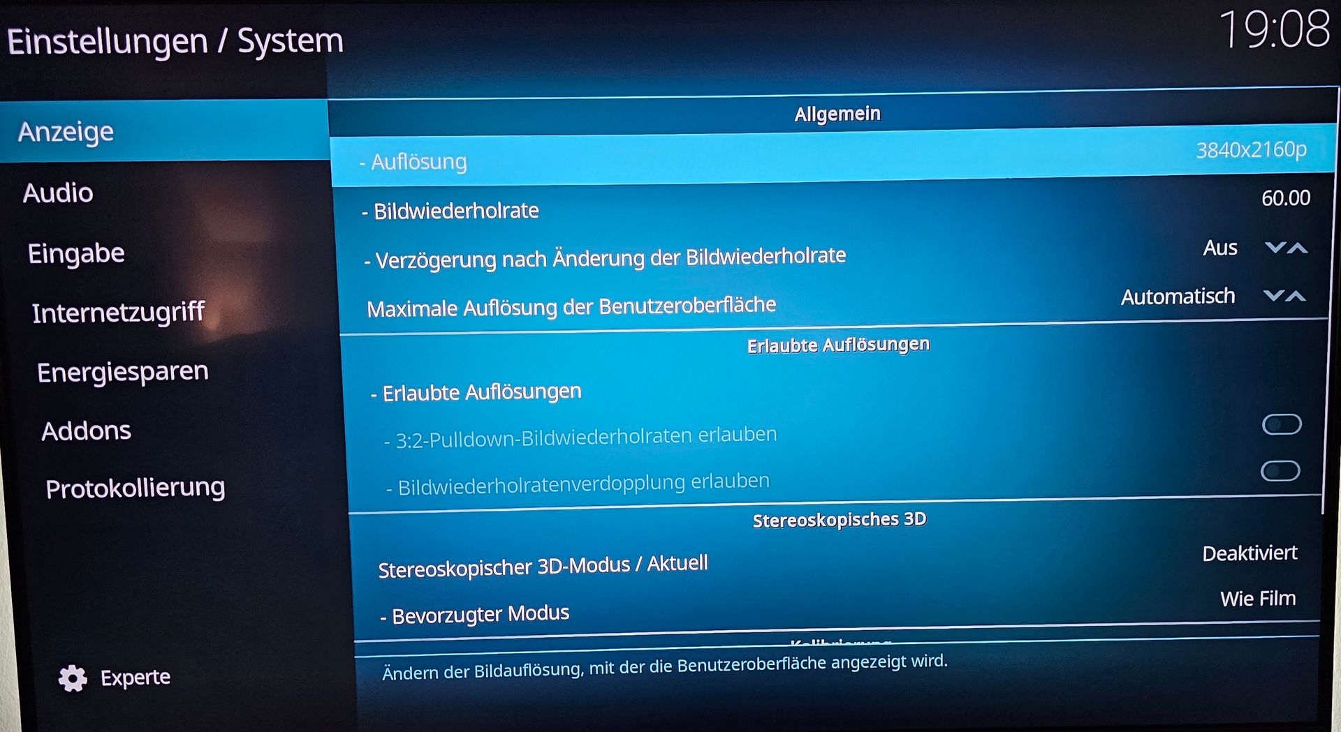

2. bei den Einstellungen tu ich mir noch schwer, könnt ihr mir hier helfen?
Ich habe ein 7.2-System, die Shield eben als Zuspieler und der LG 55SK8500 als Anzeige.Passt das so oder wie sollte das im Idealfall eingestellt werden?

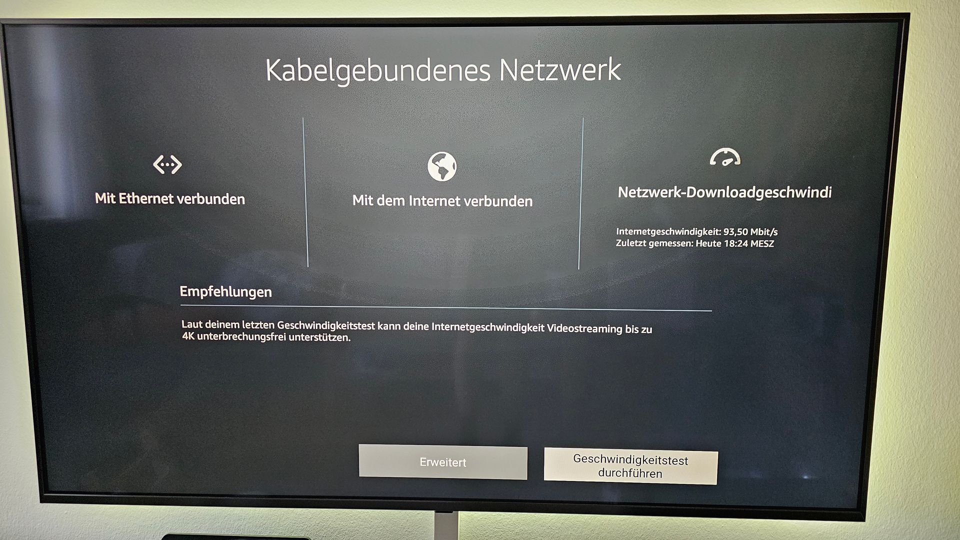

Welcher Wert wurde Dir mit diesem Test angezeigt?
->>Der FTV/FTV Cupe hat eine eigene Funktion unter Einstellungen->Netzwerk, um die Netzwerk-Geschwindigkeit zu prüfen!
FTV Einstellungen->Netzwerk->die verbundene Schnittstelle wählen, und auf Play drücken.
So, da ich eh Hand anlegen musste, ist der Zuspieler/das NAS durch einen performantenen Server mit Xeon E3-1270v5 ersetzt worden, der rennt jetzt wie Harry.
Aber am Client, sprich dem FTV Cube sieht es immer noch so aus (siehe Bild).
Wobei der Test anscheinend nur die Internetgeschwindigkeit und nicht die Nwtzwerkgeschwindigkeit testet.
