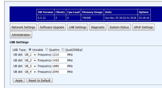

    Guten ABend!
    Ich habe bisher einen TSS400 (nicht mkII!) mit einem normalen Quadsiwtch-LNB betrieben.
    Allerdings nur mit 2 Tunern, da nur 2 Kabel an der gewünschten Stelle ankommen. ENtsprechend nur 2 Tuner in Betrieb.
    Jetzt will ich auch unicable umsteigen um alle 4 Tuner nutzen zu können.
    Also habe ich einen "Opticum ROBUST 1102" LNB beschafft.
    Neben dem SCR-AUsgang sind noch 3 weitere "Legacy" Anschlüsse dran. Somit bekommt der ältere Fernseher mit 2x Sat-Tuner noch input.
    DIe Legacy-Anschlüsse funktionieren auch wie gewünscht. Nur der SCR macht gar nichts!
    Am TSS ist der LNB jetzt mit einem Anschluss an RF1 angeschlossen. In den Settings wurde auf unicable umgeschaltet.
    Die auf dem LNB angegebenen Frequenzen habe ich ebenfalls am TSS400 konfiguriert.
    Dennoch - keine Funktion.
    Muss ich da noch weiteres beachten?
