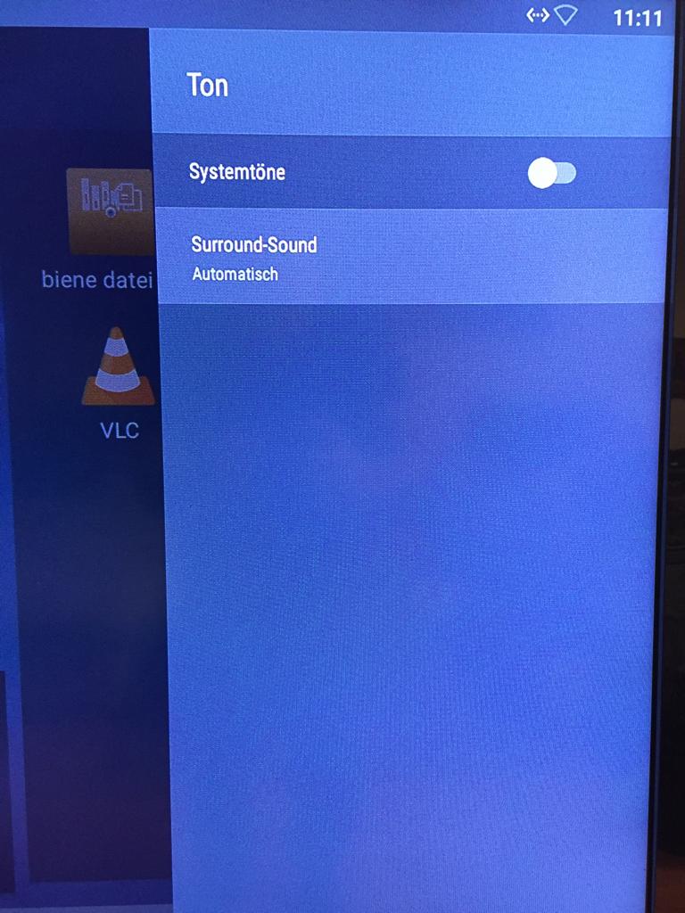

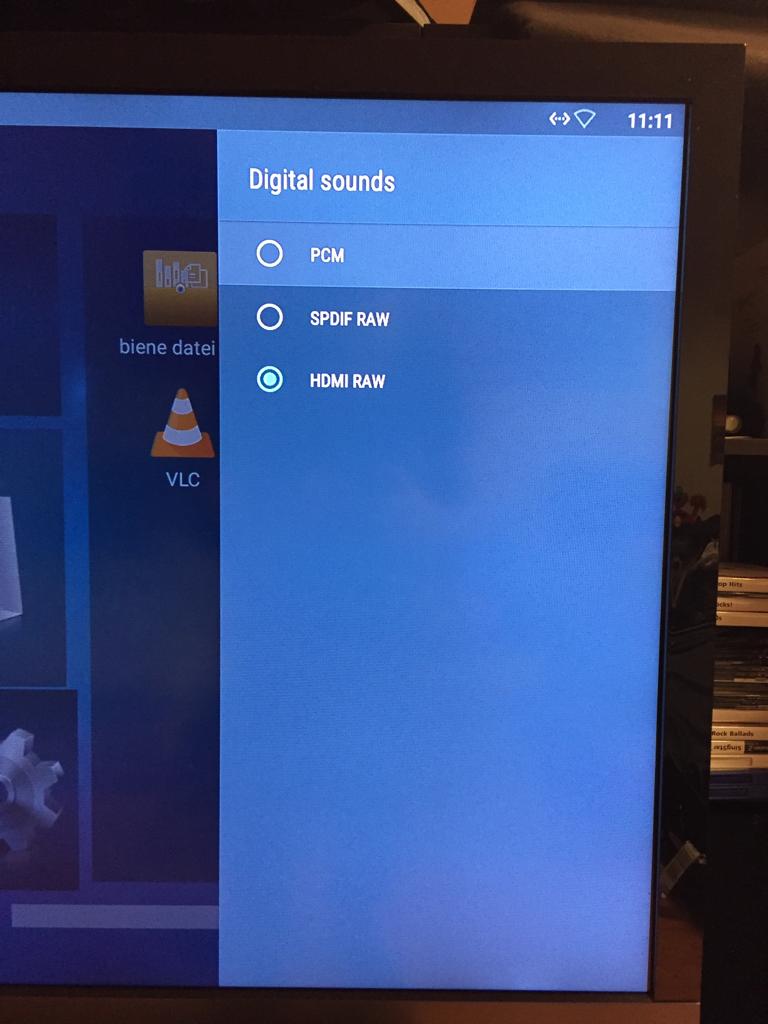

Danke für die Hilfe, wo finde ich die Klaneinstellungen in Android bzw. wie müsste das ungfähr aussehen?

bei Audio Passthrough steht unter dem Ausgabegerät (ausgegraut): android, audiotrack.
Ich habe jetzt auch noch mal gesucht, aber tatsächlich auch nichts in der Beschreibung gefunden. (Witzigerweise ist mir aber aufgefallen, dass ein File mit Dolby-TrueHD auch nicht keinen Ton ausgibt. Das sollte der Receiver aber laut der Technischen Daten aber können.)
Vielleicht frag ich mal bei Denon nach ob DD+ von dem Gerät verarbeitet wird bzw. ob der AVR das eigentich könnten müsste.
liebe Grüße, corvidae
