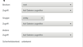

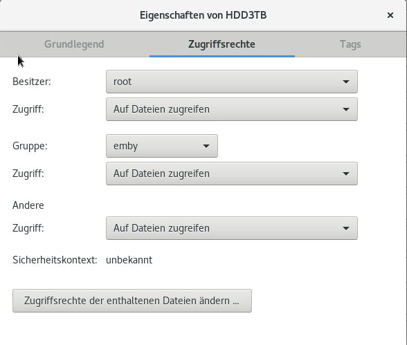

So nach langem testen und fast aufgeben, habe ich es nun.
Da ich Debian mit grafischer Oberfläche installiert habe, bin ich auf die Eigenschaften von meiner HDD3TB.
So wie sualfred vermutet, hat es mit den Rechten zu tun, Danke nochmals.
Also unter Eigenschaften und Zugriffsrechten einfach bei Gruppe auf emby gestellt und schon wird gescannt.
Endlich

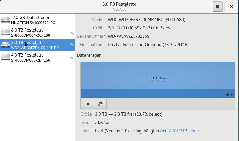

hier mal mit df...
Alles anzeigenroot@NAS:~# df Dateisystem 1K-Blöcke Benutzt Verfügbar Verw% Eingehängt auf udev 3898880 0 3898880 0% /dev tmpfs 782032 9432 772600 2% /run /dev/sda2 221286288 4669960 205305892 3% / tmpfs 3910156 0 3910156 0% /dev/shm tmpfs 5120 4 5116 1% /run/lock tmpfs 3910156 0 3910156 0% /sys/fs/cgroup /dev/sda1 523248 132 523116 1% /boot/efi /dev/sdd1 3844640560 3827053280 0 100% /mnt/HDD4TB Filme /dev/sdc 2883221128 646515380 2090176036 24% /mnt/HDD3TB Filme /dev/sdb 7751367428 637452244 6723197472 9% /mnt/HDD8TB Filme tmpfs 782028 16 782012 1% /run/user/0

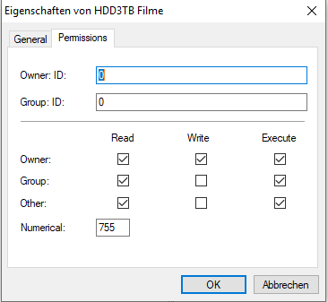

Ich habe komplett neu aufgesetzt, also Systemplatte formatiert. Ich will alles neu einlesen. Rechte sind bei mir auf 755 eingestellt, wenn du das meinst.
