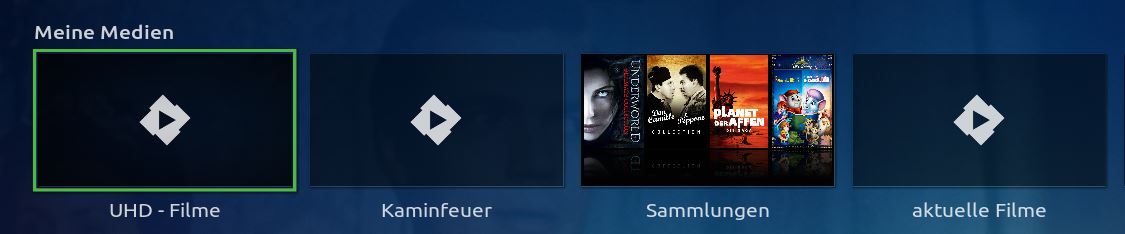

    ich hatte mal für die Kategorien so Vorschaubilder - willkürlich 4 Stck.
    Seit ca. 2 neuen Server-Releases funktioniert da nicht mehr.
    Was muss ich wo einstellen ?
    Ich kann zwar über das Kontextmenü benutzerdefinierte Bilder einsetzen, möchte aber gerne diese durch Emby generierten 4er-Bilder dort haben.
    In Kodi wird das über Emby für Kodi auch nur bei den Sammlungen angezeigt:
