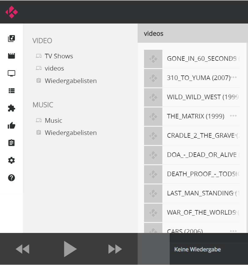

    3. Über das Web-UI sollte man jetzt per Dateibrowser die Dateien von Videos und Musik sehen.

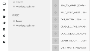

    Ich habe einen 24/7 Server und schon mehrere docker-container am Laufen. Der kodi-headless-container läuft ebenfalls. Ich kann z.B. per IP das Chorus2 webinterface aufrufen. Die MariDB-Datenbank läuft ebenfalls. Über Chorus2 kann ich z.B. für Musik verschiedene Bereiche (Genre, Top music, Künster...) sehen. Für Filme werden z.B. versch. Sortierungen angezeigt.
