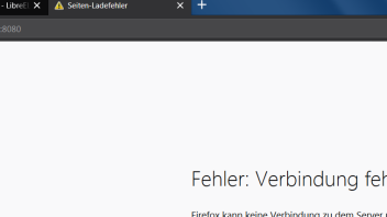

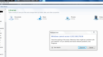

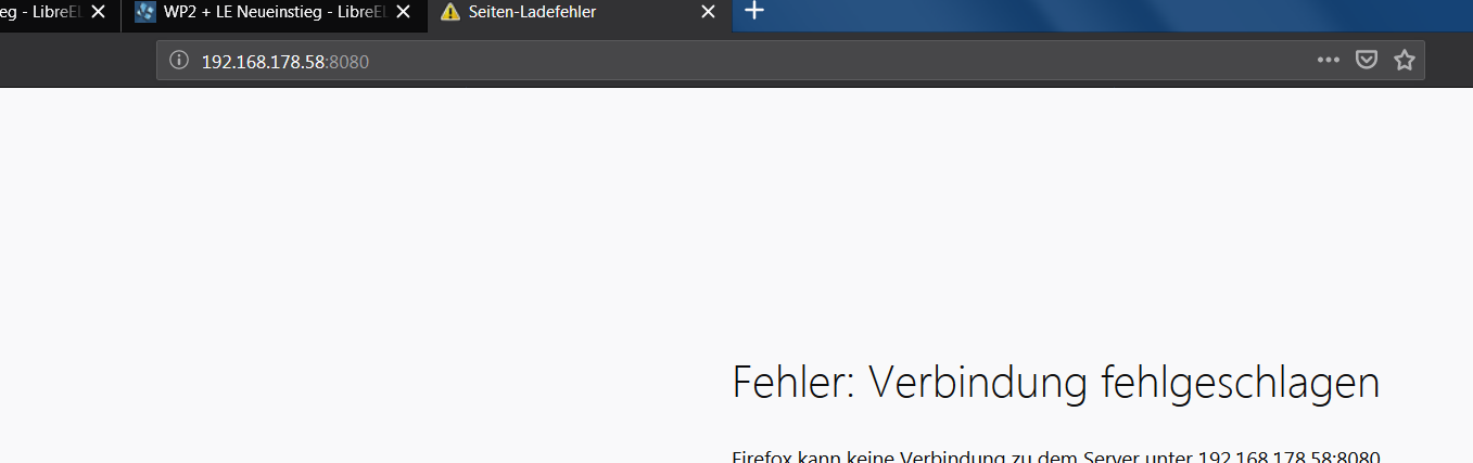

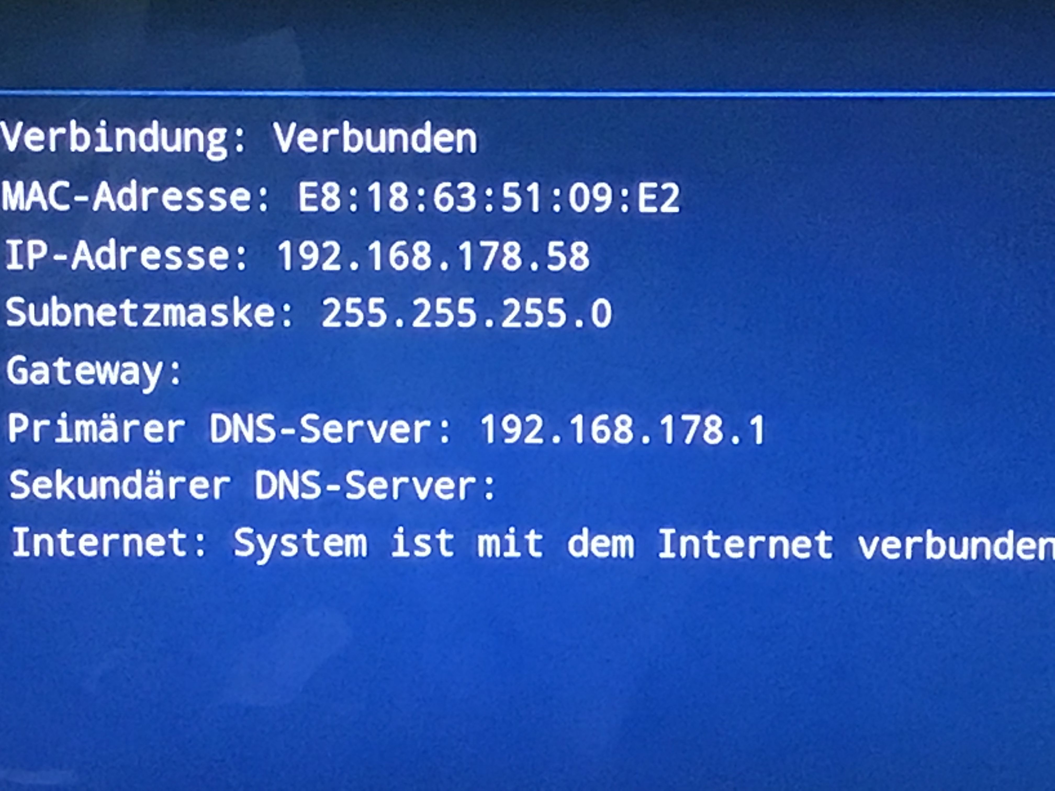

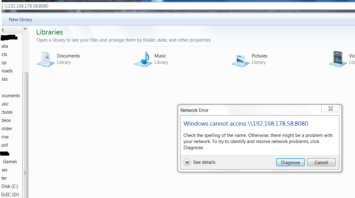

    Abend zusammen,
    @DaVu
    so, pingen kann ich meine WP2 (somit ist sichergestellt das ich mich im gleichen Netzwerk befinde) und unter Einstellung habe ich Samba aktiviert.
    Ich habe folgendes versucht einzugeben ohne Erfolg:
    \\192.168.xxx.yyy
    \\192.168.xxx.yyy:8080
    http://192.168.xxx.yyy
    https://192.168.xxx.yyy:8080
    Noch eine Idee woran es liegen könnte?
    Soeben habe ich es auch mal mit Putty versucht, geht auch nicht.
