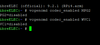

WARNING: CMMALVideo::Open Codec mmal-mpeg2 is not supported - läuft trotzdem - File = MKV auf NAS Systemplatte
WARNING: CRenderManager::Configure - timeout waiting for configure - letzter Eintrag, System ist eingefroren, nichts geht mehr.
Habe Raspberry Pi codec license in config.txt eingepflegt, könnte das helfen?
Codec wird nicht aktiviert??
