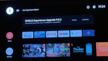

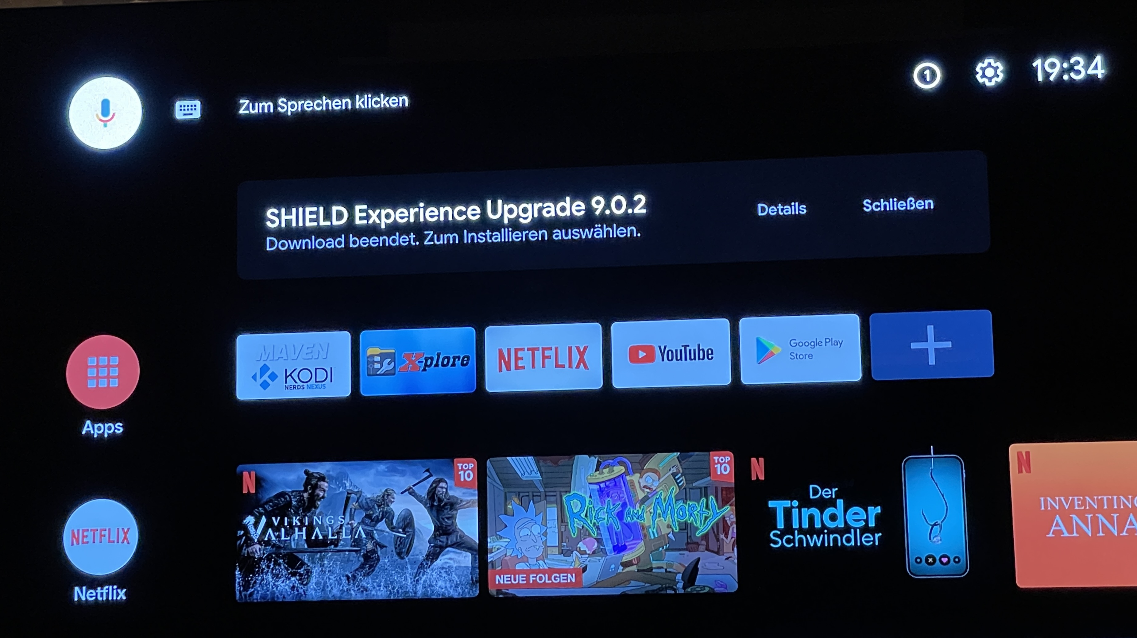

Wie geschrieben noch habe ich es nicht geschafft diese Meldung zu Deaktivieren.

Hast du die Meldung geschlossen und dann die Shield mal neu gestartet...kommt dann immer noch die Meldung?
Ja alles natürlich versucht.
Also wenn du pm disable-user --user 0 com.nvidia.ota eingibst müsste Ruhe sein. Hab das gerade gemacht und der findet beim suchen keine Updates mehr und sagt neuster stand.

ich habe das gemacht,damit ich keine Update Meldung erhalte,leider bekomme ich trotz diese Einstellungen eine Meldung Angezeigt.

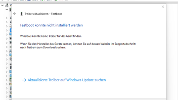

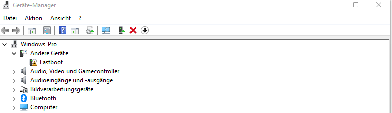

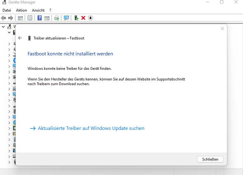

Habe Versucht Treiber über Geräte Manager zu Installieren SHIELD_Family_WHQL_USB_driver_201801 leider klappt das nicht.
Edit:

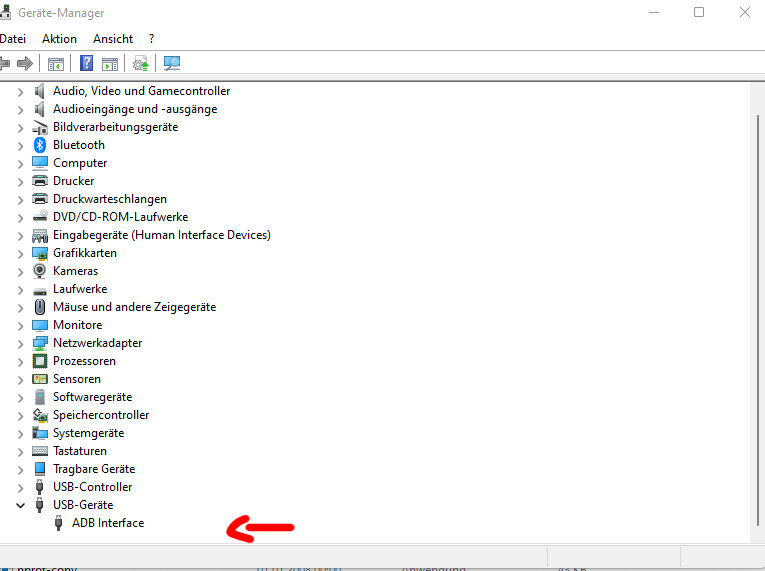

Hab auf Windows 11 unter Verfügbaren Liste Treiber,einen ADB Treiber gewählt ,die habe ich einfach Installiert und jetzt gehts weiter.

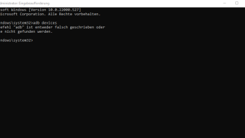

Wollte denn Downgrade nochmal versuchen ,leider komme ich aber nicht weiter ,wenn ich das ganze nach der Anleitung mache.

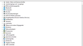

Auf Windows 11 ,wird Nvidia Shield Pro erkannt (Geräte Manager) Siehe Bild 02.
Das hier habe ich gemacht.
ZitatDie ADB/Fastboot Treiber am besten dort entpacken wo man am einfachsten via Eingabeaufforderung hin kommt, bsp. Laufwerk C:/Nvidia

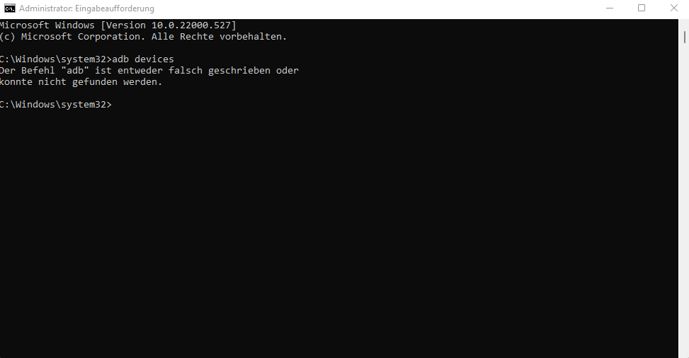

Wenn ich das hier eingebe wie in der Anleitung.
ZitatGebe an der Eingabeaufforderung "adb devices" ein, es sollte die Shield dann zu sehen sein
Wird der befehl nicht erfolgreisch Ausgeführt, Siehe Bild 01.
Eingabeaufforderung habe ich natürlich als Adminstrator Ausgeführt.
Weis jemand wo das Problem liegen könnte?
