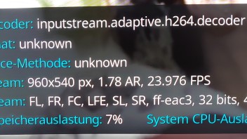

HD Wiedergabe ist nur unter Android mit einem Widevine L1 zertifizierten Gerät (Shield, Mibox, usw.) möglich, ansonsten stehen nur SD Streams zur Verfügung
Meinst Du dieses hier ?
Falls ja: Woher kommt exakt diese (960x540@24fps) Auflösung statt bspw. 1280x720@25fps ?

Hallo zusammen,
kurze Frage:
Ich bekomme auf einem RPi4 mit Matrix mit dem Amazon-VOD nur eine Auflösung von 960 mal 540 hin.
Im Inputstream hab' ich minimale/maximale Bandbreite 15/25 MBit/s. Andere Video-Addons laufen mit 1280 mal 720, daher kann es an der Bandbreite meines Erachtens nach nicht liegen.
Läuft das bei jemandem besser ? Falls ja: Was könnte ich verbessern ?

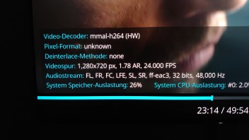

Hab' das Disney+-Addon erst mal auf einem RPi3 ausprobiert, Ergebnis:
[xattach=53528]Läuft unauffällig mit 1280 mal 720.[/xattach]
Die Steuerung läuft flüssig per CEC.
Das reicht mit zum weiteren Testen erst mal.
