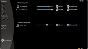

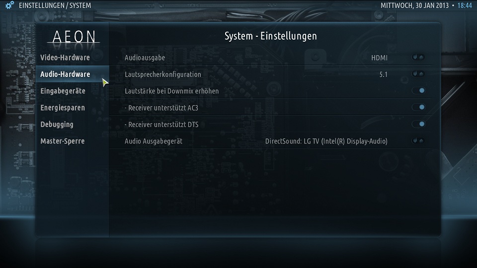

Hab jetzt ma Audio Ausgabe auf Wasapi
und digitales ausgabegerät auf lg tv ...

ja das ist ja ok , es geht mir aber rein darum das ich überall als tonausgabe den lg tv stehen hab ??? obwohl alles mit dem yammi verbunden ist. Ist nur ne optische Sache die mich stört, denn soweit ich es beurteilen kann hab ich 5.1

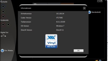

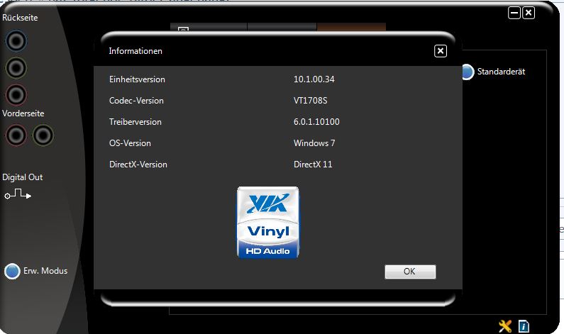

hier noch nen bild zum treiber
und wie gesagt sobald ich auf hdmi oder hd stelle kommt nix mehr an ?!

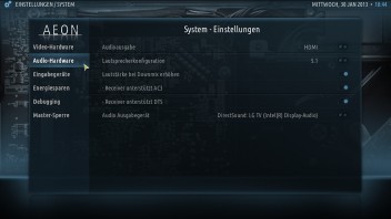

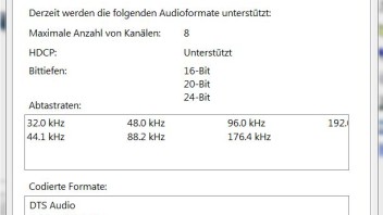

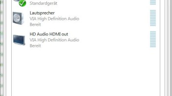

In xbmc steht es bei mir auf Audio Ausgabegerät der LG ... trotzallem auf 5.1 und hdmi. Ton kommt soweit ich das beurteilen kann auch dolby raus.

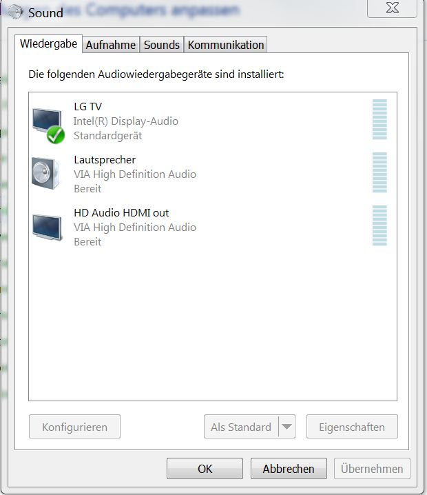

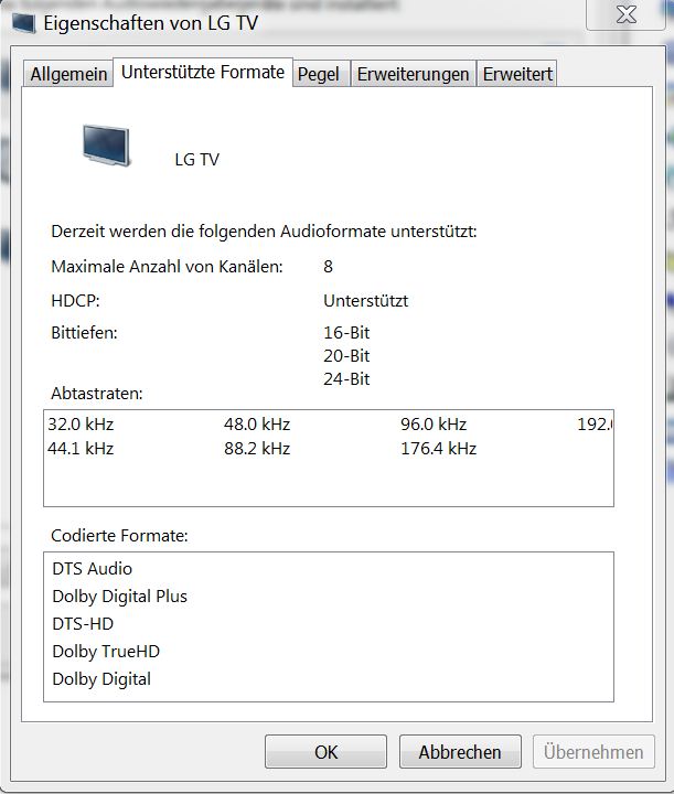

In Windows ist es, siehe screen 2, auch auf LG. Sobald ich was anderes in Windows und in xbmc einstelle kommt nirgends mehr ein Ton raus.
Mein AV receiver ist nen Yammi 771 und der sollte alle tonformate unterstützen. Habt ihr da eine Idee?
Nutzen tu ich den Realtek Soundtreiber bzw onboard chip vom ASUS p8b75-mle
