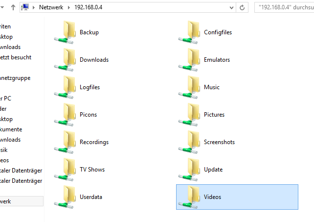

Habe oft gelesen, dass man libwidevinecdm.so im /cdm/ löschen soll, aber den Ordner finde ich nicht.
Wenn ich den RPi3 mit librelec im Netzwerk öffne, sieht es nur so aus (1.png)

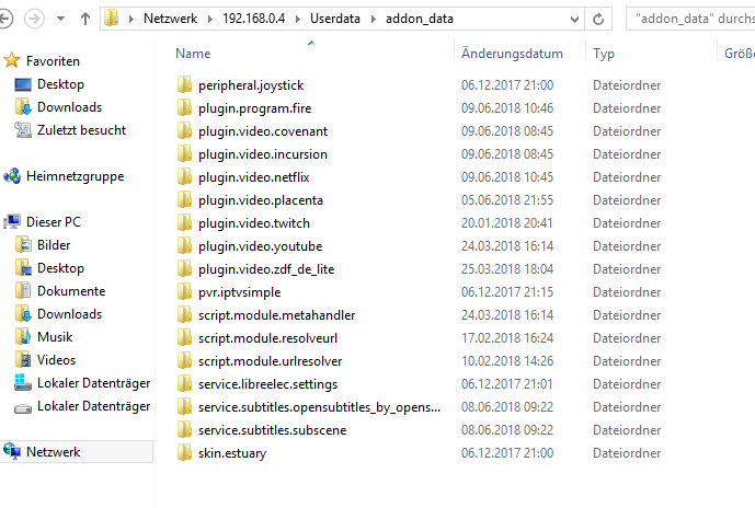

Unter Userdata/Addondata habe ich nur folgendes (2.png)
