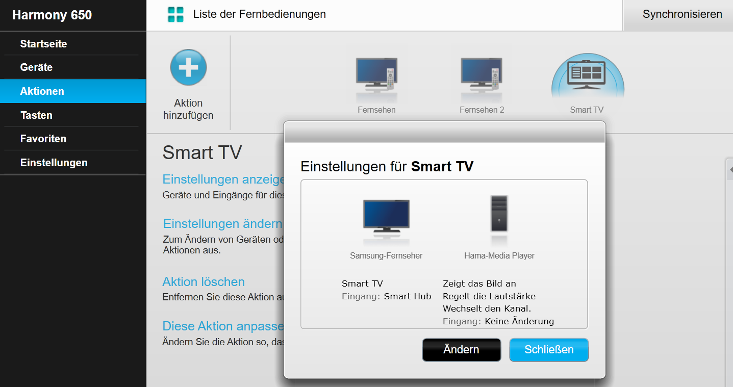

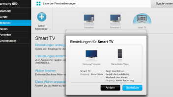

    Ich habe drei Aktionen:
    Fernsehen : TV HDMI1 und Unitymedia-Receiver (TV und Receiver an)
    Fernsehen 2 : TV HDMI2 und Sky-Receiver (TV und Receiver an)
    SmartTV : TV HDMI3 und Hama (TV und Kodi an)
    Wo ist da was von einer Reihenfolge zu sehen? Für mich sieht das aus nach Start von beiden gleichzeitig.
    Die ersten beiden funktionieren tadellos. Um von denen zu SmartTV zu kommen muss ich erst mit der Harmony alles ausschalten und dann da zu starten.
    SmartTV selber geht seit der Umstellung auf USB-Empfänger gar nicht mehr. Kein Kodi und auch kein HDMI3.
    Schalte ich den TV ohne die Harmony an ist Kodi da und HDMI3 eingeschaltet.

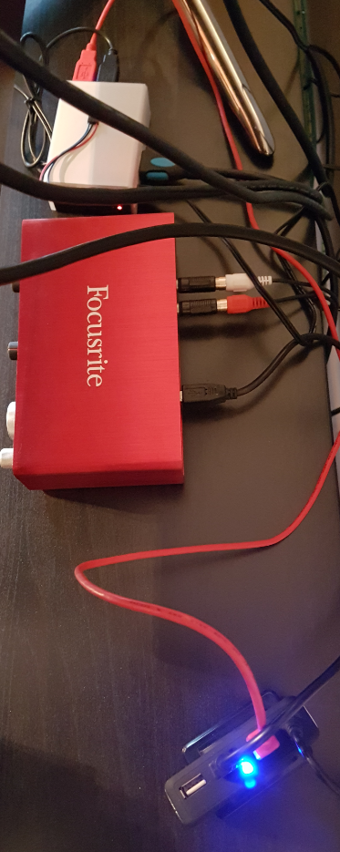

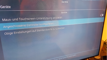

    Das Problem kenne ich, aber Du irrst nicht. Ich habe mal Fotos beigepackt.
    Zum einen was unter Geräte steht. Gehe ich auf den ersten komme ich zum CEC Adapter und das Einzige was da mit HDMI ist:
    Physikalische Adresse (verwirft HDMI-Port) steht eine 0.

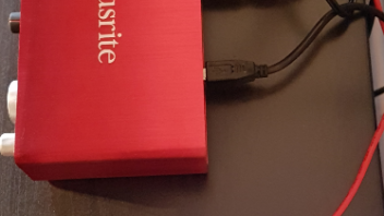

    Zum zweiten meine Verbindungen. Oben Raspi, in der Mitte USB audio interface (an dem der AVR mittels Cinch-Kabeln verbunden ist), unten USB 2.0 7-Port HUB inkl. Netzteil.
    HDMI vom Raspi ist am TV angeschlossen.
    Ich hab in Kodi alles zweimal abgesucht - egal ob es Sinn macht oder nicht.
    Es gibt da auch nichts mit Geräte. Wie oben schon vermutet, weiß ich auch nicht wirklich was ich da mache.

    Harmony Software - sieht bei mir etwas anders aus:
    Hersteller: Hama
    Gerätemodellnummer - da habe ich MCE eingetragen
    Alte Aktion habe ich gelöscht und eine Neue angelegt.
    Wenn ich jetzt bei der Fernbedienung Smart TV starte - Bildschirm ja, aber keine Verbindung HDMI3

    Screenshots: Alles was unter Aktionen ist? Wären drei. Und da denke ich mal "Einstellungen anzeigen" und "Diese Aktion anpassen".
