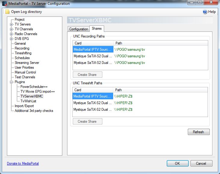

Haste überhaupt das Tvserverxbmc plugin installiert? Sieht man leider nicht auf dem Bild.
Schau mal in der Wiki http://wiki.xbmc.org/index.php?title=PVR/Backend/MediaPortal -
