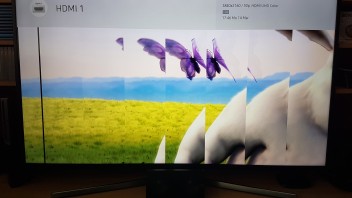

    Ich habe einen Samsung TV 50MU6179 und den Zotac CI527 mit Intel HD 620. Dazu LibreELEC 8.2.5 (das gleiche tritt aber auch mit Milhouse #513 auf)
    - die Kodi-Auflösung habe ich auf 1920x1080 und 23.98Hz (24p) gestellt
    - Adjust Display refresh rate auf On start/stop
    - Sync playback to display ist an (schade, dass dann Passthrough nicht mehr funktioniert)
    - Videos in HD und FullHD spielt er in FullHD in 24p 50p und 60p einwandfrei ab
    - das Big Buck Bunny Demo in 2160p30 spielt er auch in 2160p30 ab, jedoch ist das Bild "kaputt", siehe Anhang
    - das Big Buck Bunny Demo in 2160p60 spielt er nur in 1920p60 ab, aber immerhin ist das Bild nicht kaputt
    Ich habe jetzt noch weitere Samples vom Kodi Wiki und anderen Seiten ausprobiert:
    z.B. https://kodi.wiki/view/Samples
    Bei vielen 4K Videos ist das Bild einfach wie im Anhang kaputt.
    xrandr gibt folgendes aus:
    Bei 4K Videos von 24p bis 30p schaltet er also wohl korrekt auf 4K und entsprechende Hz um, jedoch ist das Bild kaputt.
    Andere 4K Vides größer als 30p spielt er optisch korrekt ab, jedoch nur in 1080p statt 2160p.

    Wenn ich die Kodi GUI auf 3840x2160@60Hz umstelle, dann spielt er Videos in 4K mit 60p auch in 2160p mit 60Hz ab.
    Die anderen Videos (4K@24p oder 4K@50p) spielt er in 2160p ab, jedoch kaputt... :|
    Wie kriege mit xrandr nun hin, dass er mit 4K Material in 24p, 30p, 50p, 60p alle korrekt umschaltet und abspielt ohne kaputtes Bild? Evtl. weiß ja @DaVu oder @tavoc oder jemand anderes Rat.
