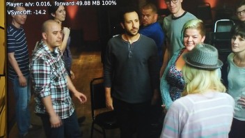

Es ist jedenfalls so, dass die Position der Codecinfos nativ auf der 1920x1080 Oberfläche ab der Position 0,0 "gedruckt" wird und damit unabhängig von der Videokalibrierung dargestellt wird. Da auf deinem Screenshot der druckbare Bereich angeschnitten ist, ist der Overscan des TV noch aktiv. Die Kalibrierung der Videos hat darauf keinen Einfluss, die Overlayanzeige wird ihre Position nicht ändern.
Danke für die Info.(entweder stehts nicht im Wiki oder missverständlich)
Hab nachgesehen und nochmal alles sauber auf 0,0 gestellt. Die Kalabriermarkierung in den Ecken ist sichtbar jeweils mit 0,0 oben links und unten rechts... TV schneidet nix ab. Die codecanzeige ist leider immernoch verstümmelt. Was solls... Muss Kodi sowieso plattmachen. simple PVR spinnt auch rum in der letzten Version.
Auf Verdacht ob es eine Verbesserung bringt und wegen untetitelposition.
overscan ist das erste was ausgemacht wird wenn ich einen TV einrichte mit Kodi. Alles andere wird korrekt angezeigt...Bildausgabe player, Kodi GUI, normale codec Anzeige etc. etc.
Kannst uns einen Screenshot davon machen? Smartphone-Foto geht auch.

Frage:
Warum ist die erweiterte codecanzeige (strg+shift+o) nur teilweise sichtbar? etwa ab 4. Zeile und nur die rechte hälfte.
Ändern der Auflösung von FHD zu 720p hat nix gebracht, nur die Schriftart war dicker.
normale codecanzeige funktioniert einwandfrei.
Video wurde schon kalibriert. hardware amlogic Beschleunigung an/aus bringt auch nix.
Kodi skin estuary.
system: Odroid C2 mit Libreelec 8.2.5 / Kodi 17.6
