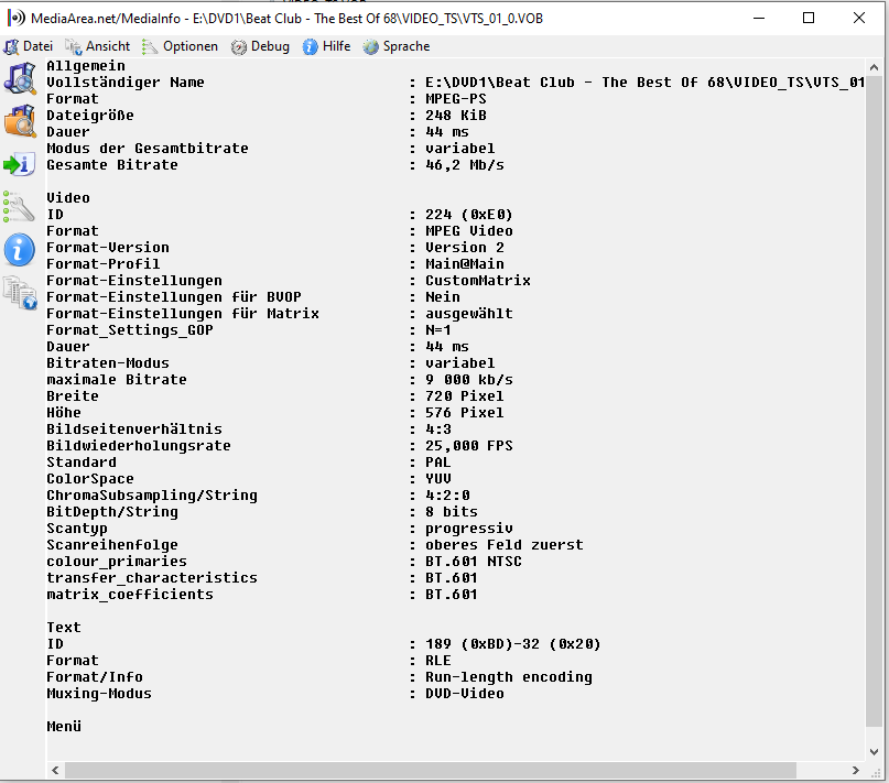

Ich habe 1:1 Kopien von DVDs und BDs auf dem Server abgelegt. Zum Abspielen benutze ich Kodi 18.5 auf dem PC und TV (über Fire TV-Stick 4k).
Auf dem PC funktioniert es ohne jegliche Probleme mit voller Menüführung. Auf dem TV funktioniert es auch aber leider nur teilweise. Alte DVDs mit Aufnahmen aus den Sechzigern (Beat Club - The Best Of XX) werden nur stark fehlerhaft wiedergegeben. Beim Ton häufige Unterbrechungen und das Bild abwechselnd als Standbild oder nur Farbspiele. Die DVDs sind im Interlaced-Modus aufgenommen. (siehe Anhang)
Am PC kann ich in den Kodi-Videoeinstellungen die Deinterlace Methode einstellen, ist auf DXVA eingestellt.
In der Android-Version von Kodi für den TV-Stick habe ich diese Möglichkeit nicht, die Videoeinstellungen sind standardmäßig auf Deaktiviert gestellt und lassen sich nicht verändern.
Gibt es eine Möglichkeit dies zu ändern?

ich habe meine (Konzert-) DVDs und BDs als 1:1-Kopie auf dem NAS abgelegt und spiele diese mit dem Fire TV-Stick 4k und Kodi 18.4 auf dem TV ab. Das funktioniert auch (fast) alles bestens. Die Ausnahme sind alte DVDs, die Material im Interlaced-Modus beinhalten. Der TV-Stick kann leider kein Interlaced-Material wiedergeben. Und deshalb meine Frage:
Wie kann ich KODI dazu bringen auch Interlaced abzuspielen?

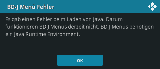

Hab auch vorhin überlesen aber er hat scheinbar die Lösung schon gefunden, er hat Sie in die Edit Anmerkung geschrieben:
...Ich habe die Ursachen mittlerweile herausgefunden: • Am PC habe ich Java (JRE) manuell installiert • Am Fire TV-Stick ist JRE bereits vorinstalliert, muss nur noch nachträglich aktiviert werden. Das habe ich über die Einstellungen der App „Downloader“ gemacht Jetzt haben die Menüs an beiden Geräten volle Funktion

Ich habe zwischenzeitlich intensiver getestet:
Am Windows-PC funktionieren alle Menüs fehlerfrei, am Stick bekomme bei einer von 23 Blu-rays eine Meldung von Kodi, dass dieses Menü nicht funktioniert. Beim Aktivieren von Blu-ray Menüs über Einstellungen / Player bekommt man aber auch den Hinweis, dass dies zurzeit noch eine „Baustelle“ ist. Ansonsten alles bestens.

Wer die App „Downloader“ nicht installiert hat, das Aktivieren von Java ist auch über jeden Internet-Browser möglich.
ich benutze kodi-18.4-Leia-x64 auf dem PC und kodi-18.4-Leia-armeabi-v7a auf dem Fire TV-Stick 4k. Mit beiden möchte ich 1:1 Kopien von Blu-rays mit voller Menüführung abspielen.
Bei beiden bekomme ich beim Konfigurieren über Einstellungen -> Blu-ray Player Blu-ray-Wiedergabemodus: „Blu-ray-Menü anzeigen“ die Fehlermeldung:
„Es gab einen Fehler beim Laden von Java. Darum funktionieren BD-J Menüs derzeit nicht. BD-J Menüs benötigen ein Java Runtime Environment.“
Wähle ich die Einstellung „Vereinfachtes Menü anzeigen“ ist es hinterher ein Glücksspiel: einige Menüs funktionieren andere nicht.
Was kann ich tun um die volle Menüsteuerung zu erreichen?
