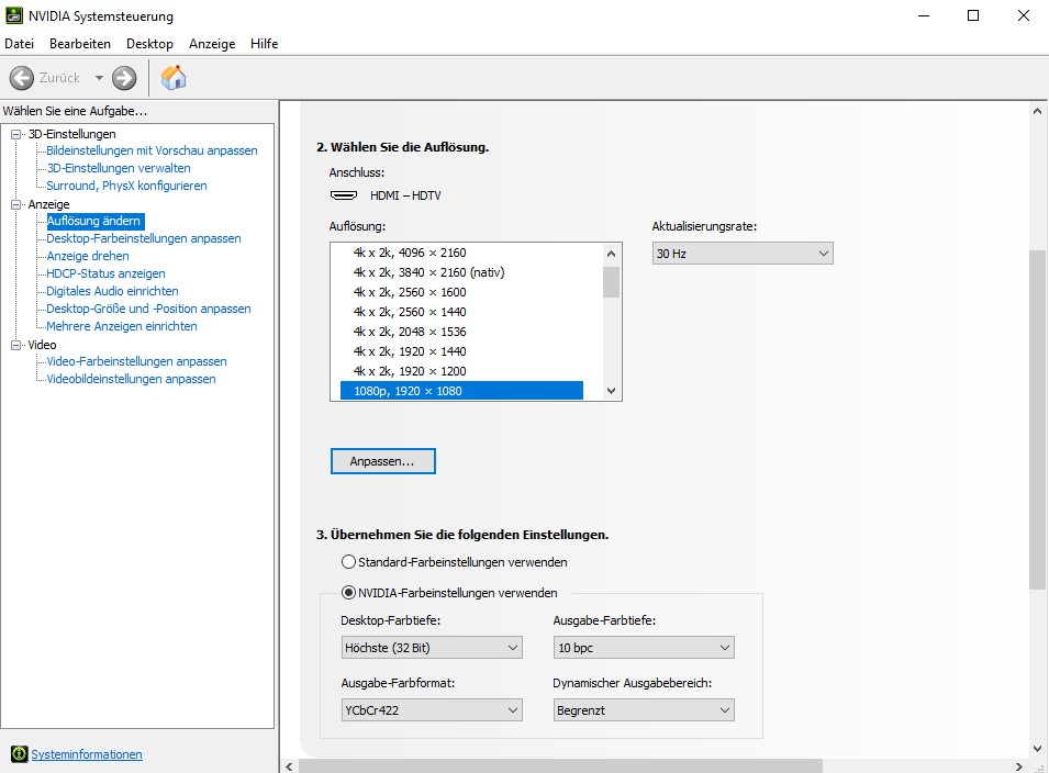

im nvidia treiber unter aufloesung dann ycbcr4.2.2 mit 10bit farbtiefe und begrenztem ausgabebereich zwecks hdr und co einstellen - die wiederholfrequenz ist uninteressant da die madvr durch display modes automatisch regelt , dadurch kann der desktop,games und co auf 60hz laufen und in filmen regelt madvr dann selbst diese.

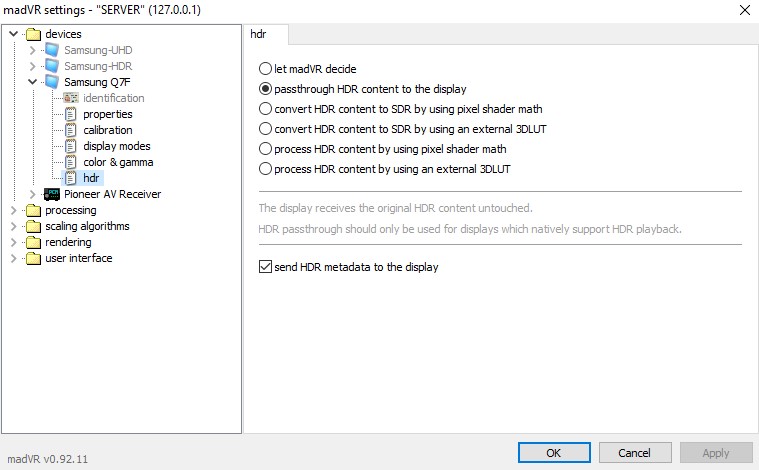

die tv einstellungen im madvr kannst du von meinem uebernehmen - ist ja sicherlich ein 4k hdr tv.
hab dir meine settings als registry angehaengt - einfach im madvr ordner restore to default settings ausfuehren und dann meine registry per doppel klick uebernehmen dann hast du meine settings und kannst sie anpassen.
sind drei profile vorhanden je eins fuer sd,hd und uhd - sind jedoch alle schon fertig eingestellt fuer die gtx1050ti
wuerde dann noch unter genreral settings den speicher im madvr bei dir anpassen da ich den sehr hoch gedreht habe entsprechend meiner hardware - koennte jedoch fuer dich vielleicht auch so passen.
