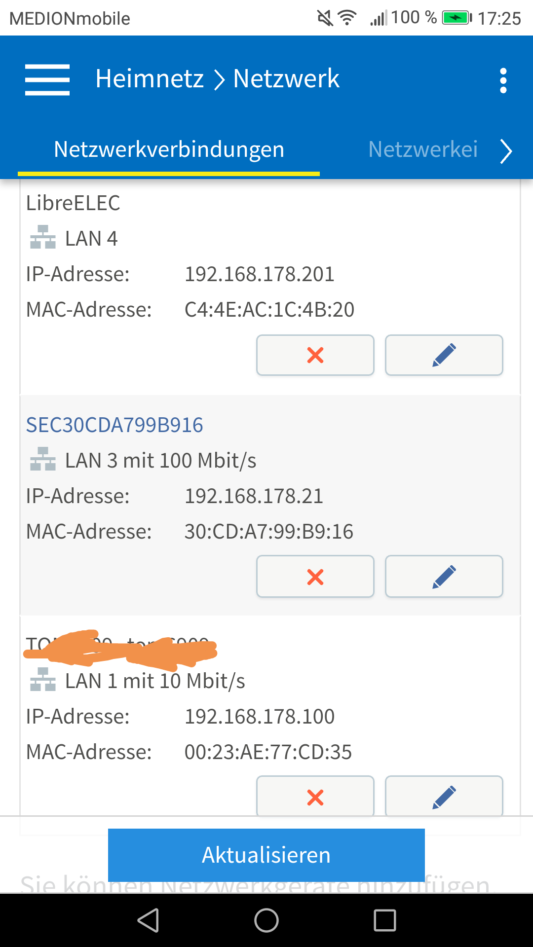

Ist doch wie oben beschrieben und mit Bild richtig oder?
Also, ich habe an Lan 1 mein Haupt PC wie unten auf dem bild zu sehen mit der ip 192.168.178.100
Nun habe ich meine Filme auf meinem PC als 2te Interne Festplatte. In kodi unter Dateien - video Hinzufügen durchsuchen musste ich smb://192.168.178.100/movies eingeben damit er diese filme auf mein pc findet was er auch ohne Probleme macht aber ebend nur mit smb1min smb3 max, vorher hatte ich smb2 min und smb3 max was nicht mehr geht, was soll da falsch sein? So hab ich das von euch vor ein paar Monaten als Anleitung bekommen. Nun hatte ich das Problem gehabt vor ein paar Monaten das wenn ich die box angemacht habe ich die filme nicht abspielen konnte. Das problem war in libreelec - Verbindungen war immer eine andere ip adresse anstatt 192.168.178.100 war da z.b auf einmal 201.170 oder so. Da hat mir einer hier im kodinerds geschrieben das ich doch die ip Manuell eingeben soll unter Verbindungen was ich auch gemacht habe. Ich habe manuell die ip 192.168.178.201 eingegeben und diese ip wird auch in der fritzbox als Lan 4 angezeigt wie man auf dem bild sieht. Es lief und läuft auch alles zufriedenstellend. Ich hoffe man versteht mich jetzt besser? Vielleicht muss ich auch das mit dem smb Problem die smb1 deaktivieren und die anderen 2 und 3 aktiviert lassen und dann nochmal probieren. -

Aber mit smb1 klappt alles wunderbar, in der fritzbox hab ich unter Heimnetz - Netzwerk libreelec als feste ip mit 201 am ende, in der box libreelec unter Netzwerk hab ich die Verbindung manuell auch am ende 201 eingegeben und es klappt auch immer mit der selben ip. Auf dem pc hab ich die ip 100 am ende und auch so in Libreelec als smb://192.168.178.100 auch das klappt mit smb1 wunderbar, es erkennt sofort meinen Ordner mit filme. In Windows - Netzwerk steht auch libreelec als aktiv, stelle ich das jetzt um auf smb2 und starte die box sowie pc neu, erkennt er kein libreelec mehr, das kann doch nicht in der Einstellung der fritzbox sein. Da habe ich doch nur den Eintrag unter Heimnetz - Netzwerk mehr nicht.
