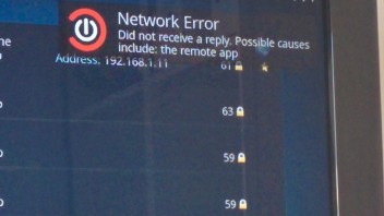

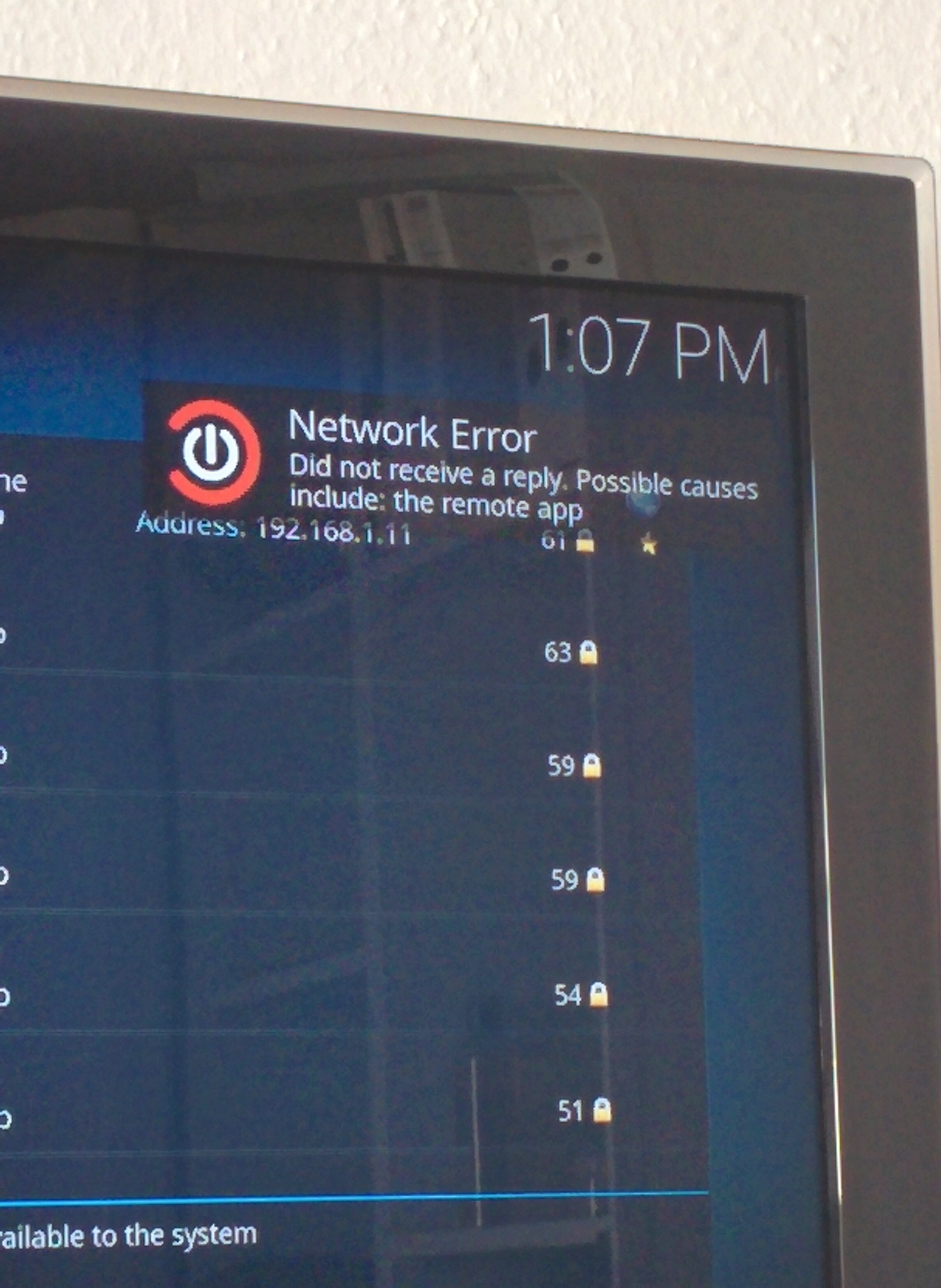

/edit: Ne, der will auch nicht wirklich... Verbindet zwar, dann kommt aber die Fehlermeldung Network remote blabla..
Es bleibt beim alten, Stick verbindet sich, aber es werden keine Daten transferiert -

Ein entfernen und neuverbinden brachte nicht den gewünschten Erfolg. Daraufhin Update auf 8.90.2. Keine Änderung.Des Weiteren scheint sich die Box ja schon zu Verbinden, die Uhrzeit wird korrigiert und im Router wird sie als verbunden angezeigt.
Jedoch kann ich sie weder anpingen, über SSH zugreifen, noch Add-ons laden. -
