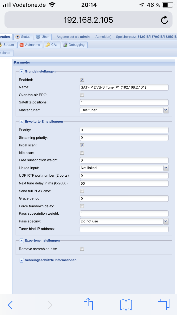

    seitdem ich den Haken in tvheadend bei RTP/AVP/TCP (embedded Data) gesetzt habe, geht es irgendwie wieder ohne Fehler!
    Aber die Signalstärke ist immer noch schlecht, richtig? Wahrscheinlich ist was mit der Schüssel passiert, aber durch die neue Einstellung in tvheadend in Verbindung mit axe kann das ausgeglichen werden?

    Komischerweise gibt es bei mir die Option zum Umstellen auf TCP garnicht?!

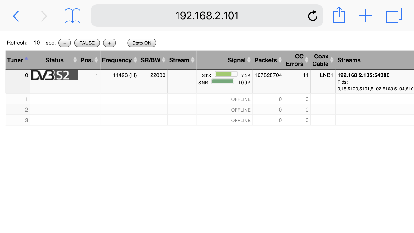

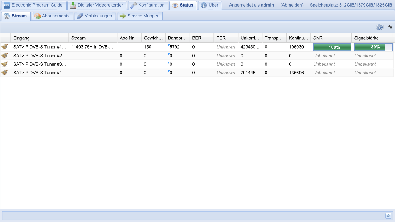

    Schau Dir meine Screenshots an, das ist das, was mir Digibit und Tvheadend sagen. Man beachte die geringe Anzahl an Fehlern! :)

    Auf einmal ging es bei mir aber los... Seit ein paar Tagen habe ich massive Continuity Fehler. Ich habe daraufhin einiges probiert:

    • In TVHeadend ist die Signalstärke der Tuner meistens nicht höher als 80%
    • In der neuen Firmware vom Digibit R1 sehe ich auch keine 100%ige Signalstärke und auch dort gibt es CC Fehler
    Habt ihr eine Idee? Liegt es vielleicht Hardware mässig am Digibit oder kann es auch an der Satelittenschüssel liegen? Oder war im TVHeadend Backup was drinnen, was ich durch die Einspielung des Backups im neuen System wieder draufgehauen habe?
