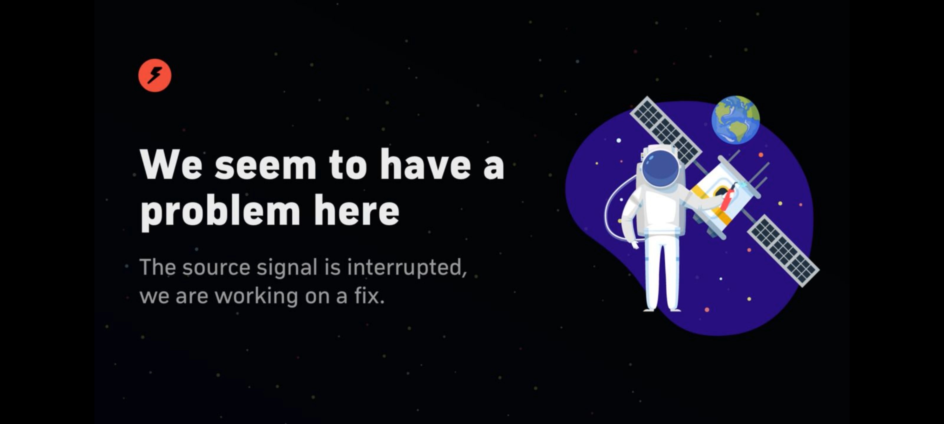

Ich erhalte leider aktuell den selben Fehler wie @Kenkodi. Das Bild wird bei bestimmten Sendern, alle 2 Sekunden unterbrochen.
"We seem to have a problem here"
gibt es dafür aktuell eine Lösung?
