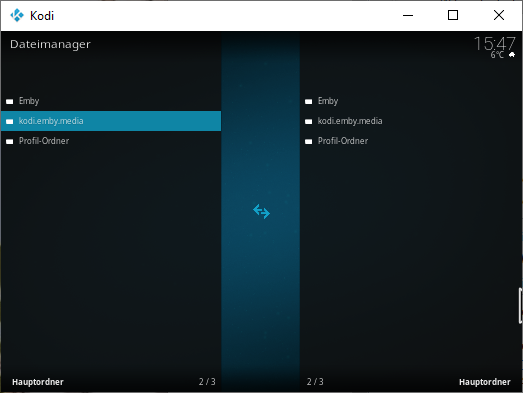

    Ich habe gerade das Problem
    Ich nutze gerade das aktuelle Nightly von Kodi 18.1 und wollte mir, per Dateimanager, eine neue Quelle hinzufügen. Nur leider wird mir das "Quelle hinzufügen" nicht angezeigt.
    Ist das ein Bug? Oder hängt es damit zusammen, dass ich Emby instaliert habe und auch den dazugehörigen Skin, der ja beim erststart einige Änderungen am Kodi-System macht? Leider lässt sich das auch nicht fixen, wenn ich auf den Standartskin zurückswitche.
    Hier ein Screenshot mit dem Skin Embuary (Leia):
    Und hier ein Screenshoot mit dem Standart-Skin
    Ja habe ich getan. Muss man eventuell auf bestimmte Versionen achten?
