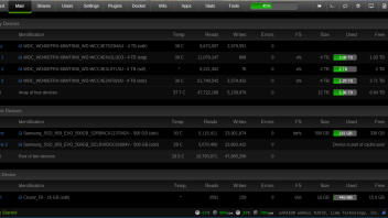

Anbei ein Screenshot meiner Konfig, in der sogar 4 HDDs am werklen sind - was im vergleich zu anderen Rechenmonstern hier noch lächerlich wenig sind. Aktuell läuft ein Backup, was die Platten nicht übermäßig auslastet. Dennoch liegen die Platten unter 40°. Da du nur zwei Platten hast, sollte die Wärmeabfuhr leichter für dich sein.
